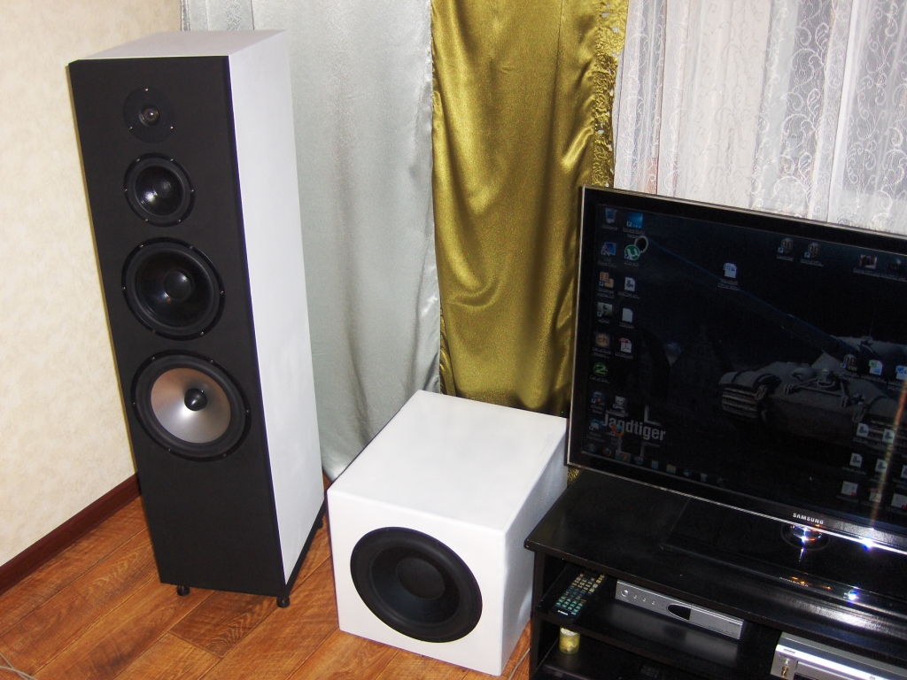

    Господа, у меня такой вопрос: запиливаю четырёхполосную акустишь, сделал один корпус, покрасил на 4+, для увлечения, полагаю, хорошая оценка. Примитивно подключил фильтра 1-го порядка - слушаю. А, отвлёкся. Прошу прощения всё через запятые, я сейчас в лёгком неадеквате. Кстати, вот фото.
    Хочу чтоб 1288 отыгрывал вниз как только сможет в зя 40л. Остальное отдать 1209 в 50л.
    1280Х300х400. На слух 1209 без всяких корекций самый нижний бас колбасит будь здоров, желание возникает чуть поддать на его коксу раза в два. 2.5 уже будет дискотека.
    Так вот, мерять ачх 1288 в ящике или уже можно планировать частоту 60 гц? Спс за помощь.

    По умолчанию Re: Выбор частоты саба
    может 85 Гц выбрать, вроде как по стандартам
    Выбор между 65-75 Гц "пограничная" полоса между басом и мидбасом.
    мало вам баса и мид баса на длинноходах, еще сабом тормоз развить хотите? Тогда даже выстрелы в фильмах на себя похожи не будут, а не то, что контрабас прости Господи от бас гитары отличить нельзя будет.
    Мне кажется, что это вполне приемлемое решение, при реализации которого имеет смысл озаботиться импульсной характеристикой связки Н1288 и Н1209. При таком подходе можно использовать " синфазный" вариант согласования. Кое-что о "синфазном" варианте согласования написано в статье "Четырехполосный громкоговоритель", опубликованной на этом сайте.
    С уважением, С.Бать.
