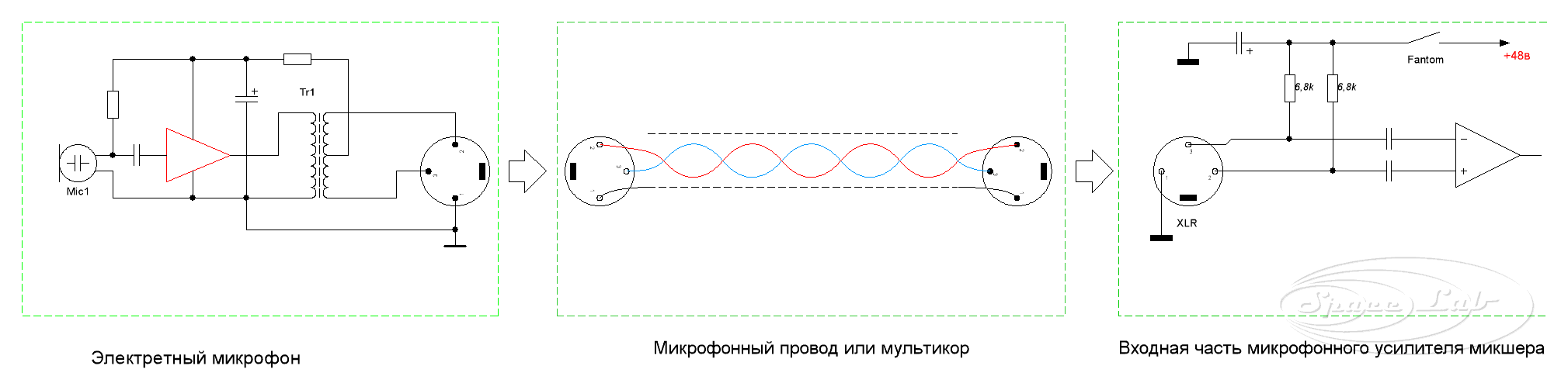

    По умолчанию как правильно подключить микрофон Октава МК-012-01
    Пришел микрофон без паспорта,нет схемы подключения...
    Разъем - XLR-3.
    На какие ножки подать фантомное питание +48в.?
    С каких снимать сигнал на микрофонный усилитель(будет ламповый)?
    Спасибо за ответы и советы.
    Может кто вышлет скан. схемы подключения?

    По умолчанию Re: как правильно подключить микрофон Октава МК-012-01
    Стандартно.
    Если микрофон включать в гнездо ЗАВОДСКОГО предусилителя (пульта) то задумываться не над чем,там уже все предусмотрено. Если питание собирать самому , то можно и 24 вольта. Если питальник микрофона собирается самостоятельно,то обратите внимание на ТОЧНОСТЬ ПОДБОРА номиналов деталей в ОБОИХ полярностях фантома (+и-) это будет влиять на ток питания фантома и в конечном счете на мощность применяемого блока питания.
