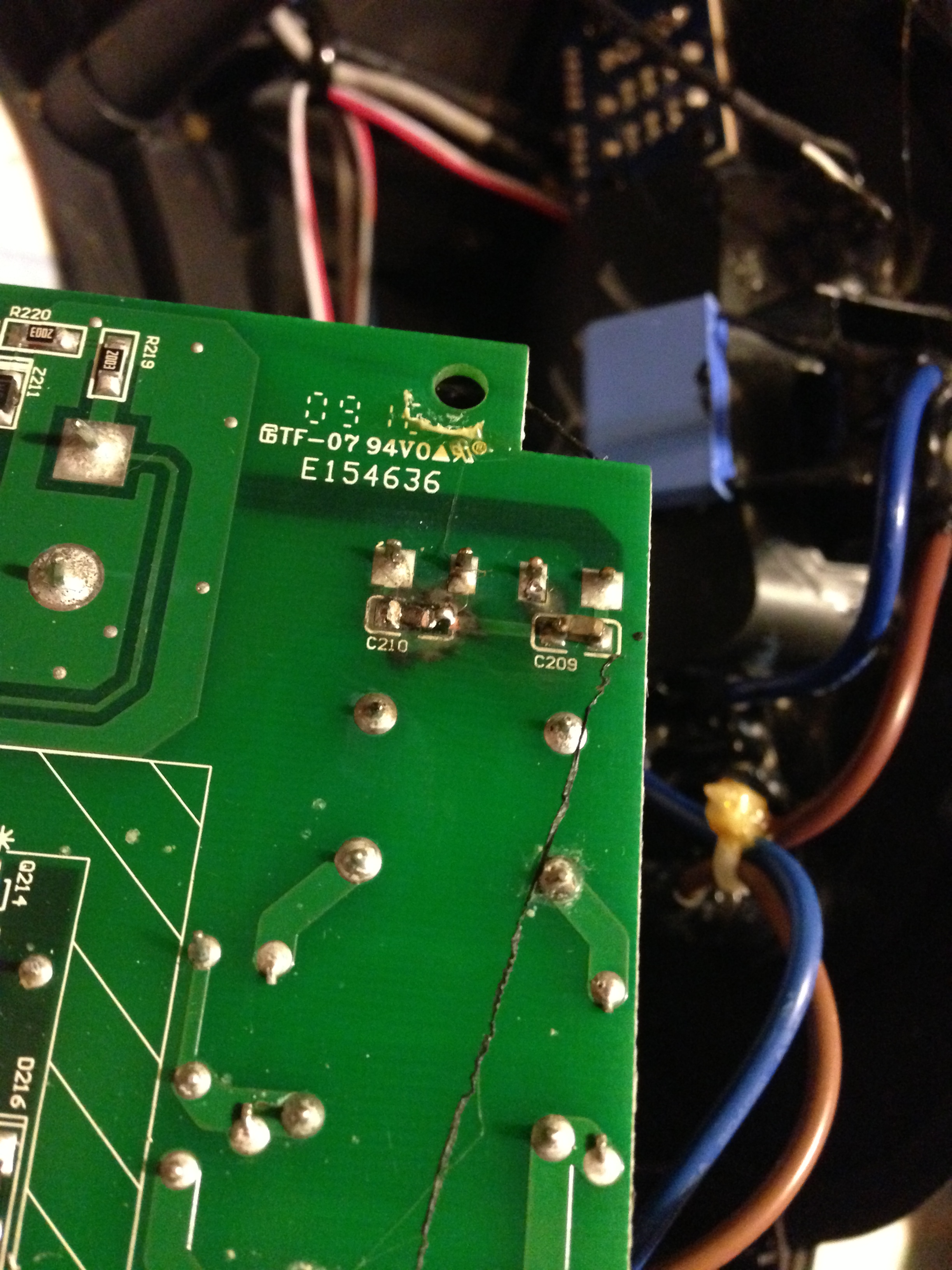

    По умолчанию Помогите распознать элемент
    Прошу помощи. Как определить характеристики сгоревшего конденсатора. Рядом с ним такой-же. Соответственно С210 и С209. Ничего не написано. Размер около 3 мм. Находится в цепи питания усилителя активного сабвуфера KEF HTB2. Дорожки от этих конденсаторов идут на диодную сборку на другой стороне платы. Схему нигде не могу найти. Фото Нажмите на изображение для увеличения.

    мультиметры продают с функцией проверки ёмкости конденсаторов . Если с другой стороны впаян электролит или диоды , то это шунт . Тут полно тем какой ёмкостью шунтировать по питанию. И ещё , взрыв кондёра - это индикатор того , что сперва сдох диод (ы) , и схема тут нафик не нужна

    Не обязательно. Конды и сами дохнут. Выпаяй их оба нафик, без них будет работать точно так же. Но диоды проверь.

    Да, с другой стороны впаян диодный мост и электролит. Мост я поменяю, не проблема, он маркировку имеет. Могу и электролит на всякий случай поменять. Но все таки, может, кто подскажет, какой нужно взять конденсатор на шунт и как они такие вообще называются.

    Дак в том и дело, что не работает. Оттого, что я еще один кондер выпаяю, не заработает. Это просто, то что визуально видно, буду пробовать мост менять.

    Просто для интереса? X7R Вольт на 25 и примерно 0,1 мкФ. Выбрось их и не парься, электролиту шунт не нужен.
    ---------- Добавлено в 09:35 ---------- Предыдущее сообщение в 09:28 ----------
    А, так они шунтировали высоковольтный конд. Тогда и они высоковольтные на 200В не меньше. И номинал несколько нан.

    Спасибо, поменяю мост просто, посмотрим, что получится.

    Уже проверил? Дохлый? Или так, от фонаря меняешь?. Это не ремонт.

    Да я и не ремонтник, так решил повозится, время есть свободное. Я правильно понимаю, что-бы его проверить, его надо выпаять? И подскажите, как его прозвонить тестером. Там + и - по бокам и два контакта между ними. Что куда звонить?

    Диод можно проверить тестером не выпаивая, в одном направлении звонится, в другом нет.
    Если нет навыков ремонта, получать опыт начиная с ремонта ИБП, имеющего гальваническую связь с электросетью, не безопасно. Для безопасности при проведения ремонта нужно использовать сетевой развязывающий трансформатор.
