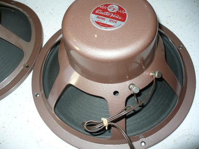

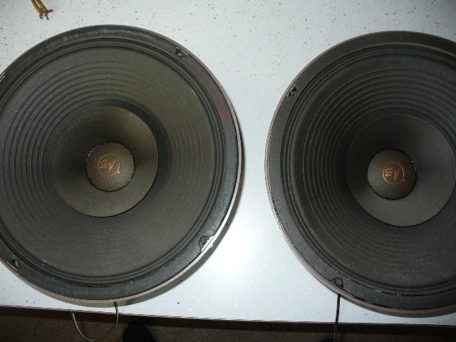

    По умолчанию ELECTRO VOICE SP12B
    Посоветуйте как лучше сделать аккустику на динамиках ELECTRO VOICE SP12BНажмите на изображение для увеличения.

    использовать буду с ламповым усилителем и с транзисторнам класса А 10вт

    Лучше всего добавить к нему хорошую 18" от Altec, TAD или JBL, а также 1,4-2" драйвер в бирадиальном рупоре. Получится неплохая трёхполоска, в самый раз для 10 Вт.

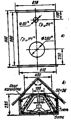

    Посмотрите на буржуинских сайтах, там много про клонирование "Аристократов". Только обычно эти динамики с пищалкой используют.
    http://diplodocs.ru/references-ELECTRO-VOICE/5
    http://www.audiokarma.org/forums/showthread.php?t=84861
    http://forums.klipsch.com/forums/t/169146.aspx

    А вот и чертёжик корпуса по фото из #21 по второй ссылке. Периодически смотрю на него с вожделением.
