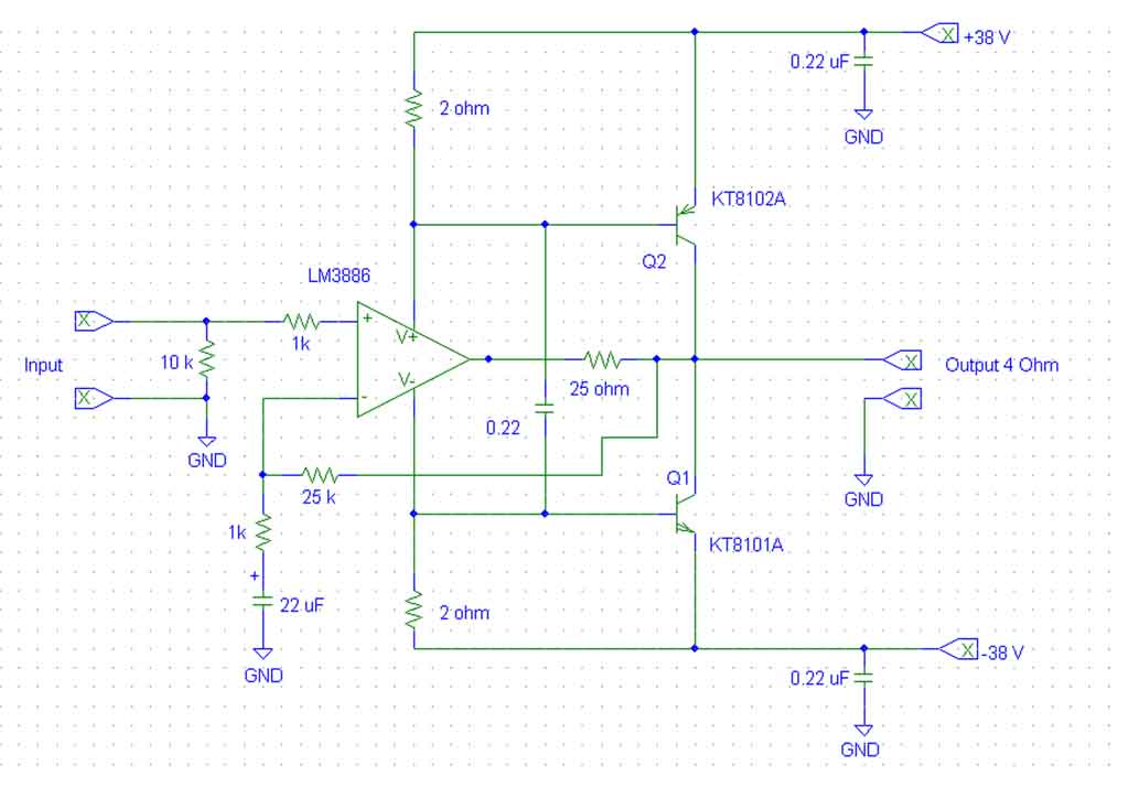

    Вопрос Помогите пожалуйста с самопалом на ЛМ3886
    Господа, как по вашему схема спроэктированна правильно? Всех ли деталей хватает для нормального звучания и работы усилителя, или чтото не так или не там стоит?

    По умолчанию Re: Помогите пожалуйста с самопалом на ЛМ3886
    В обратную связь 100мкФ поставь, а то вообще баса не будет.
    Что-то это мне напоминает старую как мир схему на ТДА2030 + транзисторы... Интересно, ЛМке это нафига, вроде и так нормально мощности отдаёт.
    Коля, у него 1к и 22мкф - частота среза 7 герц. Фазу конечно немного накрутит, но сам бас - будет.
    Fonik, А из чего выбрано такое включение и напряжение питания?

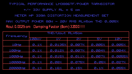

    Эта уже проверена:
    Симпатично, только последовательно R2 нужен конденсатор около 100u, R3 - 30-47kOhm и зашунтировать 22p.
    Из того что лень отмотать обмотки с транса, и вовторых для снятия большей мощности с усилителя в целом.
    Эта схема с diyaudio. Мне она не совсем нравиться, я попробую сделать по-позже и по другому. А вот её характеристики:

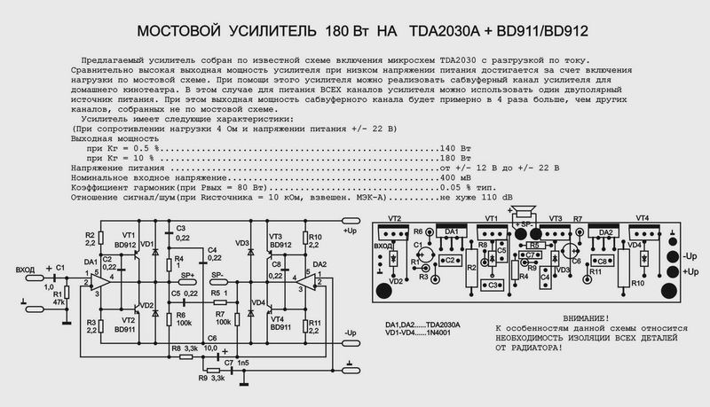

    Кстати народ, а как вы думаете нормально ли будет осуществить схему включения ЛМ3886 точ-точ как в мосте на ТДА2030, только в кацтве выходных транзюков использывать КТ8101\8102А? И при питании всего этого дела 38 Вольт на плечо, по моим подсчётам один такой мостик будет выпихивать порядка 600 Вт на 4 ома, единственное мне кажеться странным что обмотки киловаттного трансформатора который должен будет питать два таких канала должны быть ращитанны на немаленький ток, порядка 20 ампер на одну 28 вольтовую обмотку!
