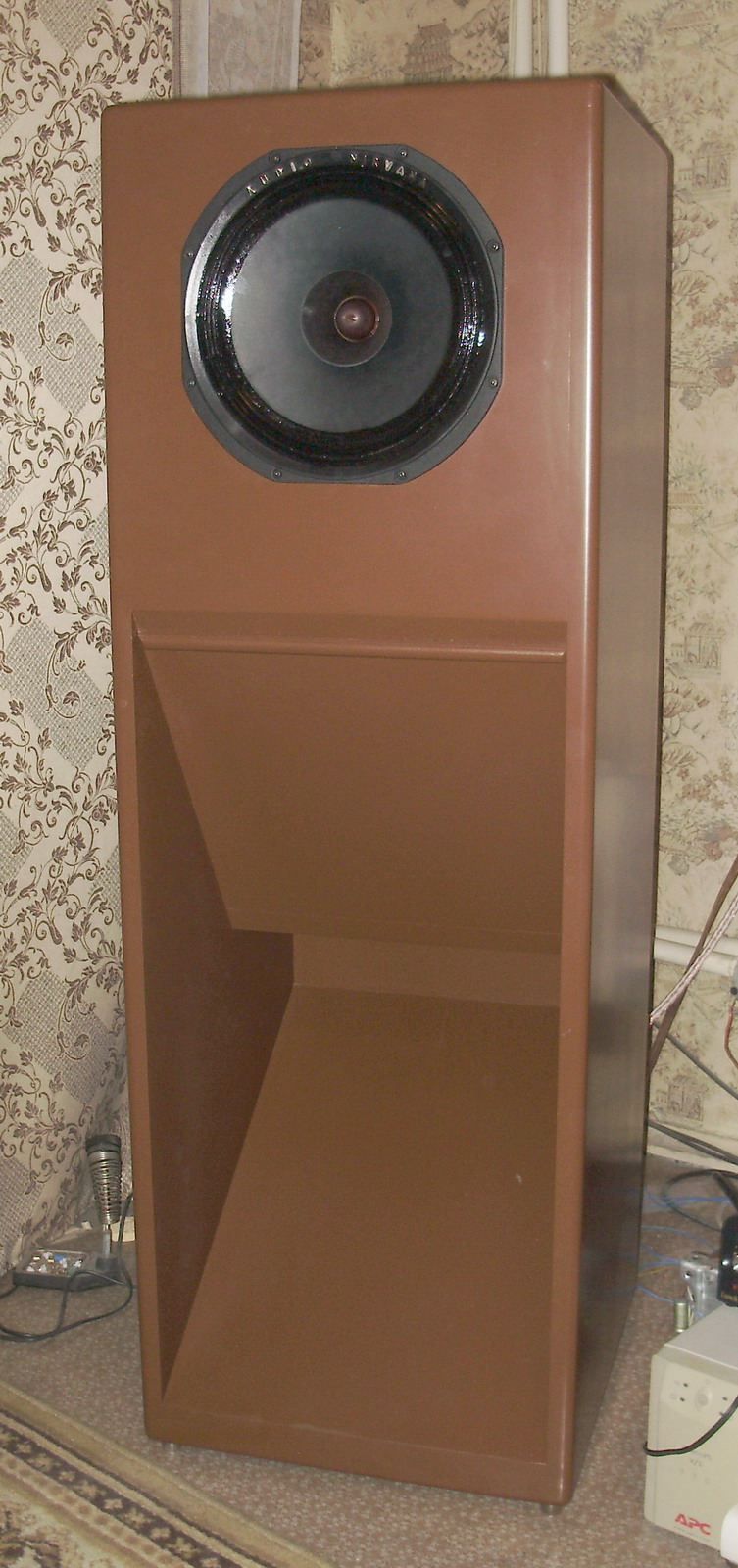

    В одном письме мне написали,почему не выбрали"12","15",что "золотая середина"-"8","10".Слушают с хорошим ламповым усилителем Нирвана Супер"10"Cast Frame.Оформление конечно не на щите,а более сложное-обратный рупор,а с Альфами ни у всех получается на том же щите.

    Или "городить"-оформление.

    По умолчанию Re: ШП от новичка: AN 12(15) vs 8(6.5)
    Владельцу этой акустике достаточно от них получать удовольствие от прослушивании Музыки.А на счет хода в 1мм-послушайте современные с "хорошим" ходом "6"-"8"-как Вам понравится такой низ,"бас".
