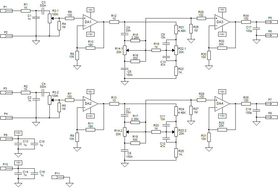

    Была идея собрать вот этот вариант но отговорили https://forum.vegalab.ru/attachment....achmentid=8951

    А по предидущему посту что думаете там ссылка на схему
    Тот, кто проектировал эту схему, явно в неладах с
    арифметикой
    1-й каскад имеет усиление чуть меньше 2
    2-й каскад имеет усиление 2.
    Общее усиление получается 4.
    Пассивный регулятор тембра имеет ослабление в 10 раз.
    В итоге, недобор по-усилению в 6 раз.
    Получается. это не усилитель, а ослабитель

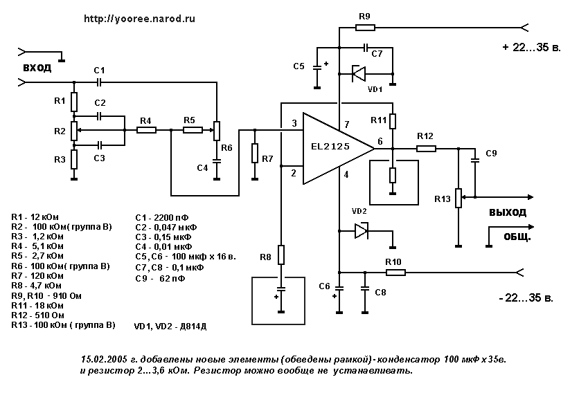

    На сайте где скачал написано что сам Lynx к этому руку приложил
    Ладно если все так против первой схемы выкладываю еще один вариант
