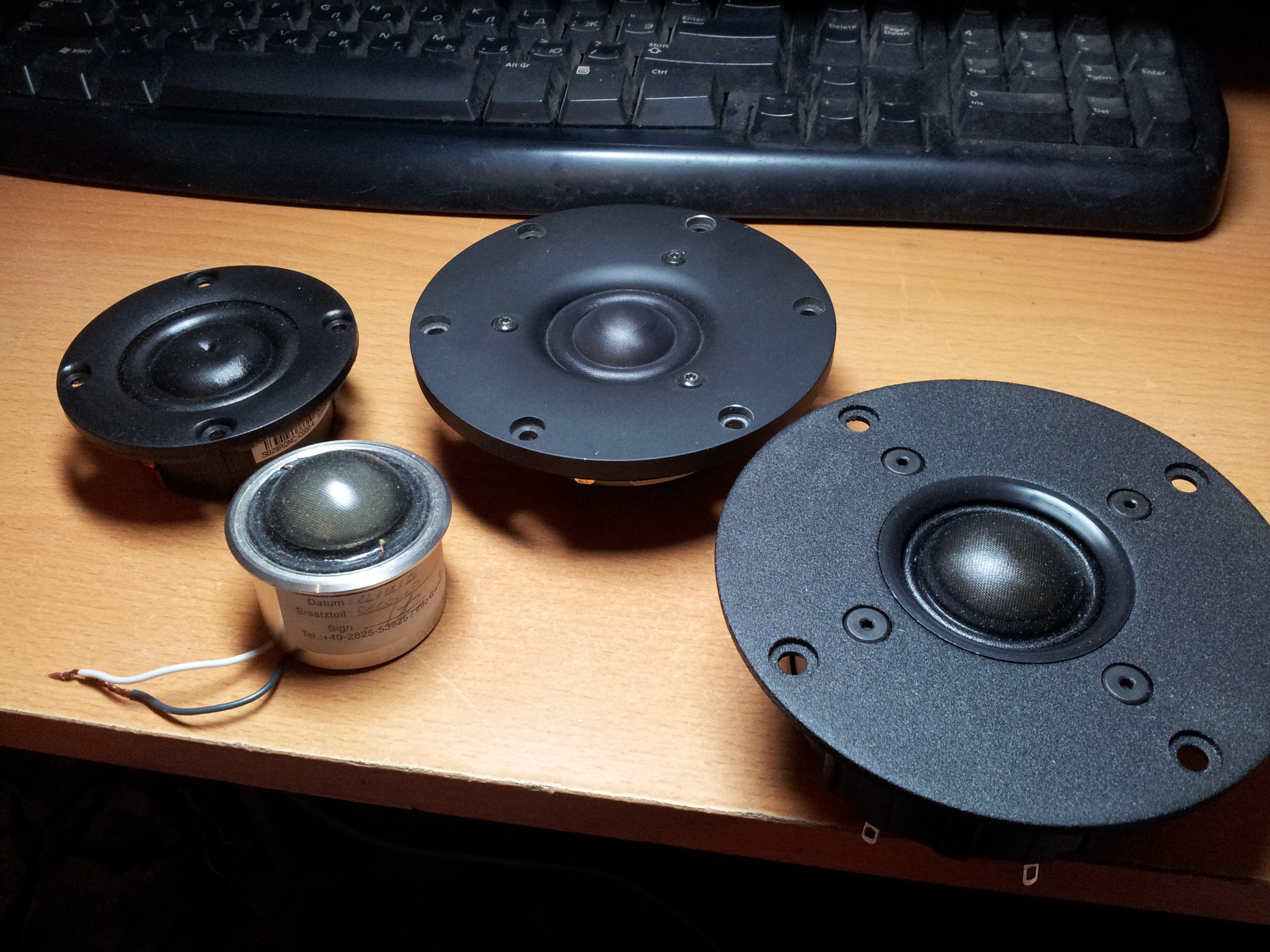

    Посоветую SB29RDNC-C000-4 послушал их в сравнении с намного более дорогими твитерами ScanSpeak 7100 ,9700 и переделаным 6000 .Так эти Сб показали себя хорошо, уступают Сканам но при этом очень достойно, на мой вкус они лучше чем Seas H1149 , Vifa XT25 и еще многих.
    22.11.2006
    Днепропетровск
    216
    По умолчанию Re: Пищалка с маленьким фланцем. Посоветуйте.
    А что это за пищ без фланца вообще на фото?
    19.10.2007
    1,013
    Это пееределаный Micro precision 7.28 ( он же Scanspeak D2409/6000).
