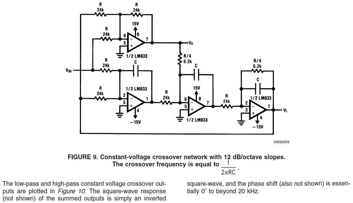

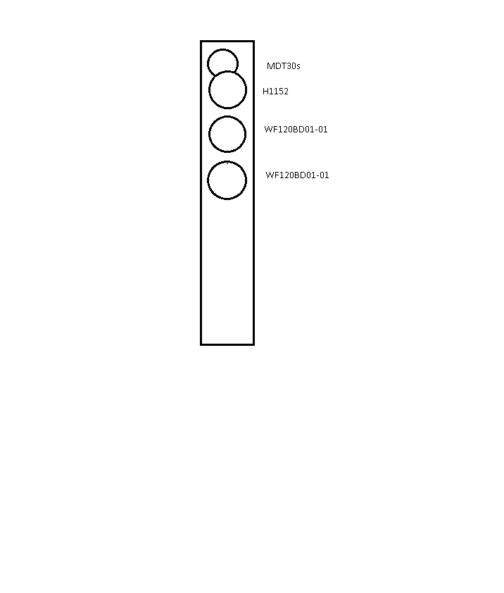

    Здравствуйте. Вот думаю: нельзя ли сделать узкую трёх полоску. Я конечно понимаю , что решение не рациональное.
    Даже наверное глупое. Но все же хотелось именно трёх полоску узкую.
    За средне-высокочастотный диапазон будет отвечать SEAS H1152-08 и MDT 30s и фильтр Георгия Крылова по сути мини-монитор его разработки.
    На низких частотах два динамика Wavecor WF120BD01-01 в отдельном объёме фазоинверторе. Раздел между НЧ и СЧ-ВЧ сделать активно. Вот на таком фильтре разделить на300-400Гц.Нажмите на изображение для увеличения.

    SEAS H1152-08 и MDT 30s я уже приобрёл. Осталось прикупить WF120BD01-01 4 штукиНажмите на изображение для увеличения.
    Измерительного микрофона у меня нет. Но думаю что состыкуется. Потому что размеры низкочастотного и средне частотного динами одинаковы .
    Просто ещё почему у меня такая задумка: под мини-монитор надо делать ещё и стойки. А в таком варианте получается , как бы трёх полоска и стойка не нужна.

    Может на НЧ динамик 1, и побольше, и на боковую поверхность? Но резать пониже придется. 100-150 максимум.

    Это по сути уже новая разработка, без микрофона и опыта может получится всё что угодно...
    Мне кажется что будет лучше докупить еще пару 1152, сделать напольные МТМ, как у Георгия, а в уголок спрятать сабвуфер.

    [QUOTE=Ka4aN;1646811]Может на НЧ динамик 1, и побольше, и на боковую поверхность? Но резать пониже придется. 100-150 максимум.
    Я вот думаю что в таком варианте стыковаться будет сложнее.

    flipper
    По умолчанию Re: Узкая трёх полоска
    Demac, При изменении размеров панели и расположения динамиков на ней сильно меняется АЧХ. Поэтому, сначала прикидывается панель и расположение головок, потом делается кроссовер по замерам в готовом корпусе.
    Нельзя изменить панель и применить фильтры от АС в другом корпусе.

    Здравствуйте! Уважаемые. Вот всё думаю: ничего хорошого наверное не получится из моей затеи . И побольшей части все не советуют.
    Георгий мне советовал к таблеткам сделать саб на H1209. А я вот хотел два нч звена , или тогда два саба маленьких. Можно тогда
    разную частоту раздела пробовать. Если сабвуфер делят до 100 Гц. А если два саба то наверно можно поделить и повыше, только вот не знаю на сколько
    Вот думаю купить вот такие динамики :Visaton TIW 200 XS. сделать два сабика , а на них поставить мониторы Георгия. Частоту раздела сделать на 300 Гц ,а если не получится тогда до 100 Гц делить.

    flipper
    200-250. Если взять монитор как есть, 4.5л, и фазик заткнуть, спад по -6 будет 100гц. То есть, край деления внизу - 100гц. Но это плохая частота, поэтому дофильтровываем еще 1м-2м порядком и делим в районе 200. Смотреть нужно уже по месту, как выйдет.
