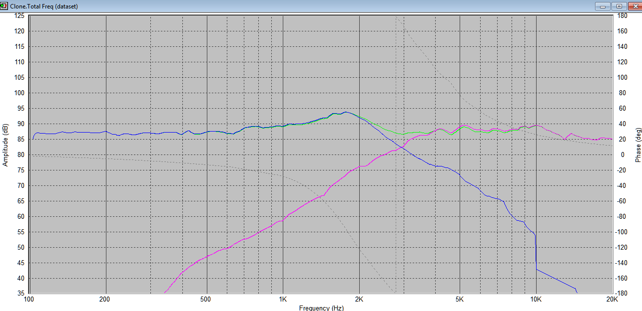

    Не поленился и загнал в прогу Ваш клон:

    Это от аудиокомпонентс А4. Видать кросс не по Л-Р а по Баттерворту:

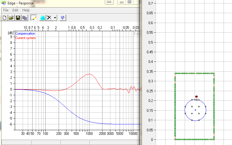

    Скорее всего спикерворкшоп не учитывает бафлстеп... Так что прибавится горбик вот такой к АЧХ (2-3Дб):

    Надеюсь это чем то поможет.
