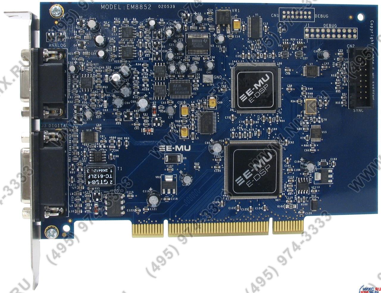

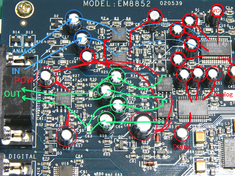

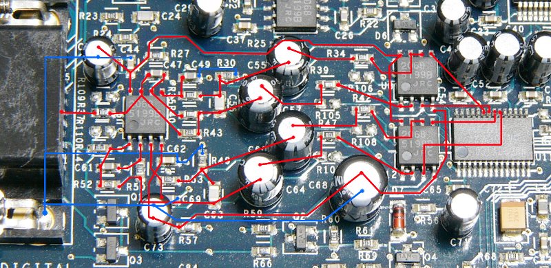

    Немного расшевелю тему, перепала мне такая карточка (E-MU 0404 PCI, версия EM8852), практически за копейки. Планировал использовать в профессиональных целях, но, каналов входа\выхода оказалось маловато. В итоге прижилась и даже несколько понравилась в плане источника звука околокомпьютерного рабочего места. Выходная связка от AKM 4112 + 4395. Выхлоп сделан на дешевых ОУ с электролитом в проходе, снятую схему, выкладывал автор темы ( https://forum.vegalab.ru/attachment....9&d=1356287908 ).
    Появилась идея и задача - сделать новый выхлоп на отдельной плате (так как на старом месте толком ничего не сделать), плата будет на стойках параллельно платы звуковухи, особенности:
    1) Питание (+12 V) планируется подать с molex-разъема от блока питания и как следует почистить (чтобы всё же не наворачивать отдельное питание от 220 В и оставить внутреннюю звуковуху внутренней).
    2) Из имеющихся ОУ есть AD8066 (2 шт), OPA2134UA (2 шт), AD627 если не изменяет память (2 шт.), ad744 (2 шт, правда в DIP8 корпусах и планируется для вставки в собираемый усилитель мощности, но если сильно надо - использую сюда). Ещё есть несколько быстрых ОУ от Analog Devices дома, по паре штук. Вечером отпишу. Естественно, желательно использовать это имеющееся добро!
    3) Заодно сделать нормальные разъёмы, вместо имеющихся DB-9 и DB-15 (не решил еще RCA или 1/4" TS Jack (6,35 мм, сейчас они мне начали нравиться, так как профессионально начал заниматься музыкой, и кругом они в проф. аппаратуре).
    4) Встречал мнения, что нужно заменить стабилизатор AMS1117, применённый в звуковухе на LM317, которая якобы подавляет пульсации намного лучше (по даташиту до -80дБ). Знаю, что не все LM-ки "одинаково полезны" в этом плане - какого производства лучше искать?
    5) Вот фото крупным планом звуковухи и фотки с пометками пути прохождения сигналов и назначения конденсаторов, может кто подскажет - можно ли будет референсное и аналоговое питания завести на ЦАПу почищеное от вновь разрабатываемой платы выхлопа?
    Посоветуйте, какой сделать лучше выхлоп в данных условиях, если есть, то с готовыми схемами\печатками с учётом вышеперечисленного, ну и того, что схема цифровой части остаётся та, что есть на звуковухе.

    По умолчанию Re: доработка звуковой карты e-mu 0404 pci-e
    Stryker86,
    ветка тихая, народу тут мало и приходят несразу - а сама карта спорна уровнем своего цап, асус ст/стх/стю какбы не на ступеньку повыше будут
    все идеи начинаются с уровня оу, и электролитов их питающих, потом проходные и ключи, потом уже стабы и питание цифры...
    на креативовских цирусах в лпф 2134 ниже и проще чем 8066, причем намного - остальные незнаю
    питание оу, чем больше емкость банки тем лучше (ихмо), иногда каждому оу еще сверху ставят мелкую банку - чтоб укоротить длинну пути
    питание стаба - достабовые вполне хорошо слышно сквозь 1117, сильные цифровые лоуесп непойдут - портят звук, желательно до стаба только начальные слабенькие
    после стаба и на оу, из простых только 85с с играми по вкусу шунтами пленочками или 2-5 мкф цифровыми - или сразу один серъезный типа силминк-2
    замена стаба - для начала попробуй раскорякой 78хх, он помягче лоудропов и вероятно сойдет к данному цапу
    объем работ сравним с пайкой нового цапа, с более годной микрухой
