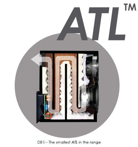

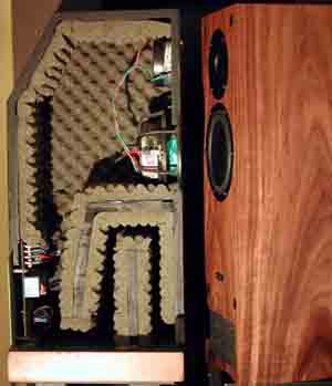

    Доброе время суток . Просьба ко Всем , выкладывать информацию по Advanced Transmission Line (лабиринт ) . http://www.youtube.com/watch?v=IDtYQ_pLv6c , PMC http://forum.avcafe.ru/viewtopic.php?f=47&t=113 , Лабиринт Рогожина https://www.vegalab.ru/index.php?opt...sk=view&id=229 , http://www.n-audio.com/construction/the_wall.htm .
    Технология трансмиссионной линии (ATL)
    В чем же секрет качества ATL? Давайте заглянем под крышку и посмотрим на устройство трансмиссионной линии – наиболее сложной конструкции подачи нагрузки на звуковую катушку динамика. Конструкция сама по себе очень хороша, но размещение полноценной трансмиссионной линии в акустической системе, как правило, требует достаточно большого корпуса. Совершенный дизайн линии передачи сигнала должен иметь такую внутреннюю структуру, которая полностью будет акустически абсорбировать все звуковые колебания за динамическими головками. Наиболее практичным ее воплощением могло бы стать создание длинного тоннеля внутри корпуса. При помощи системы внутренних перегородок длинный тоннель можно уложить внутри всего корпуса. В самом конце тоннеля находится отверстие определенного размера, которое выходит непосредственно в помещение.
    Главным преимуществом такой конструкции является то, что подобный лабиринт укрепляет всю структуру от начала и до конца. За счет этого почти полностью устраняется окраска звучания, создаваемая внешними стенками корпуса и его подвижностью. Цельность корпуса и устранение колебаний внутренних панелей являются важными условиями получения эффективной конструкции, поскольку линия передачи сигнала обладает способностью воспроизводить феноменально глубокие басы даже при помощи скромного ящика. Основной динамик устанавливается на одном конце линии передачи акустического сигнала, который должен быть сильно задемпфирован при помощи абсорбирующего акустического материала. Используемый абсорбент – специальный пенистый материал, с особой формулой состава, размером пор и плотности полимера, полученный в результате огромного количества исследований и научных разработок. Этот материал очень важен, поскольку он должен поглощать все верхние басовые частоты и позволять нижним частотам проходить через отверстие в дальнем конце линии в фазе с основным динамиком. Он должен иметь определенные характеристики для обеспечения непрерывного сбалансированного противодавления на динамик, гладко вступая во взаимодействие со столбом воздуха внутри линии. При слишком сильном демпфировании динамик не сможет двигаться достаточно свободно, тогда басы станут похожи на те, что получаются при использовании обычного фазинвертора .

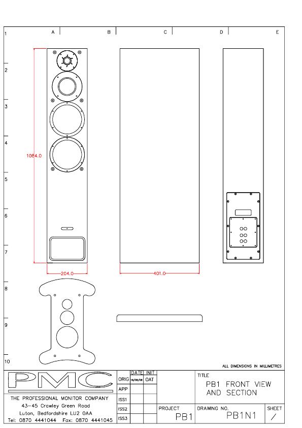

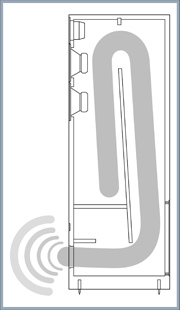

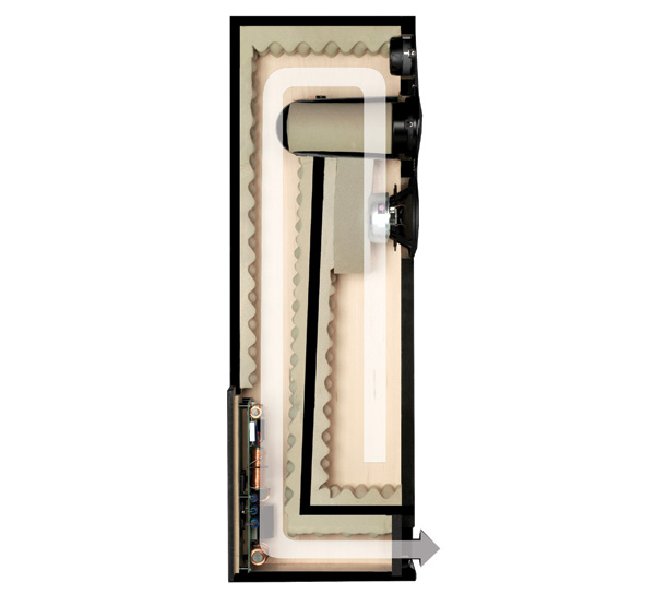

    "При внутреннем объёме порядка 70 литров анонсируется длина свёрнутого лабиринта около трёх метров. " - из статьи по ссылке о PMC. Всему миру PMC "как бы" раскрывают секрет укладки трубы и приводят вот такой рисунок
    При указанных размерах PMC pb1 (высота 1084 мм) и такой укладке трубы объявленные три метра это трёп . Укладывают они её наверно по-другому, но никому об этом не скажут .

    Это не треп-РМС забывает написать,что это виртуальная величина-скорость звука в воздухе и в ихнем фирменном звукопоглотителе -две болльшие разницы.

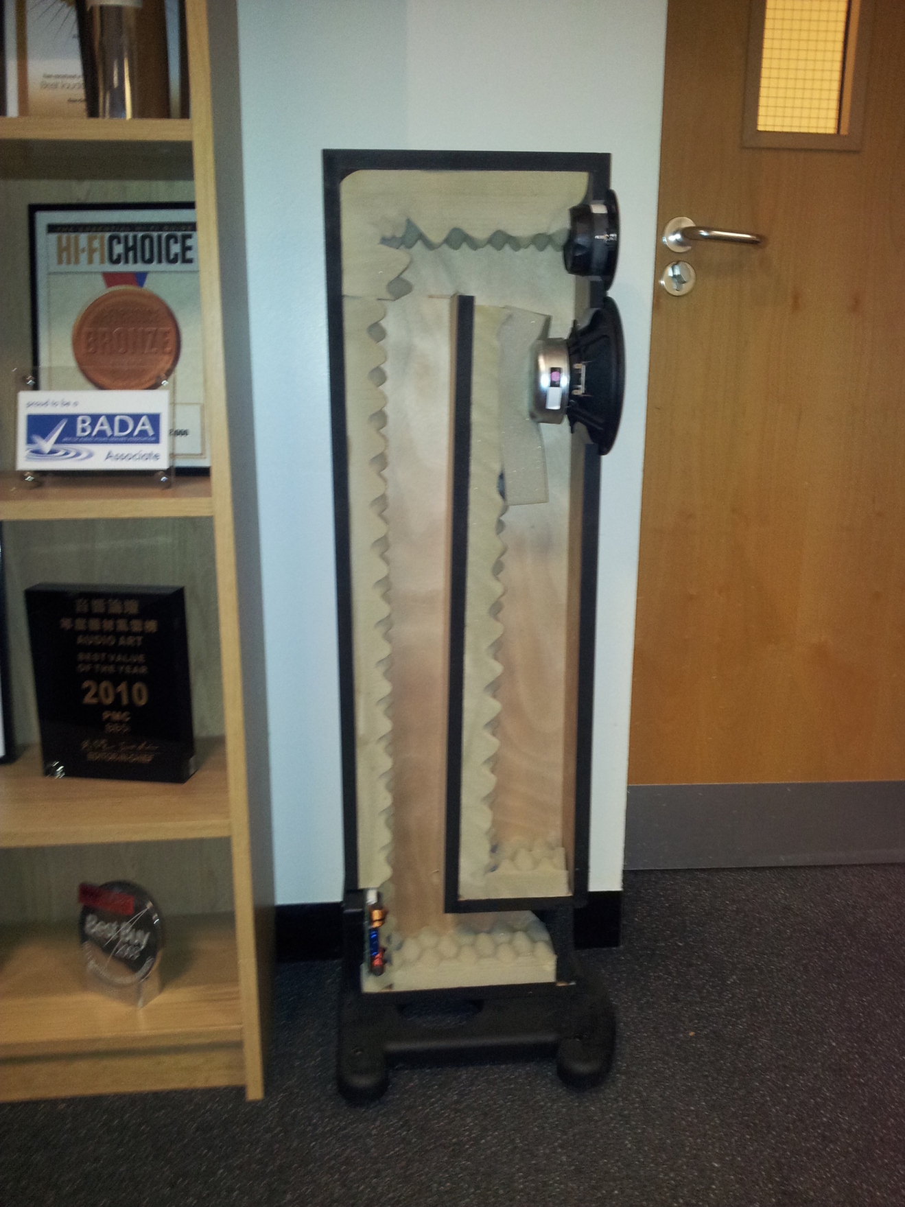

    А вот этот аппендикс возле порта это вероятно подавление какой то моды.Интересно какой?
    Кстати такая укладка мне тоже в голову приходила но при использовании обычного звукопоглотителя (вата и тп) в такой конструкции выше третьей моды лучше не ходить а то придётся сильно наталкивать поглотителя в канал.У многоходового лабиринта в этом плане получше будет.
    22.06.2010
    По умолчанию Re: Advanced Transmission Line (лабиринт )
    Это ловушка для многих мод-откручиваеш сзади большую крышку и балуешся,, наполнением,,-хорошая нычка от жены.Такой конструкцией ТЛ баловались еще предшественники ТДЛ (забыл название фирмы),сам делал несколько комплектов(без этого апендикса и тотального наполнения)

    А фиг его знает. Динамики вроде со смещением примерно на треть, значит не на 3F. Может на 5F? Но опять же.. весь канал заполнен секретным поглотителем, который 5F должен "убить".

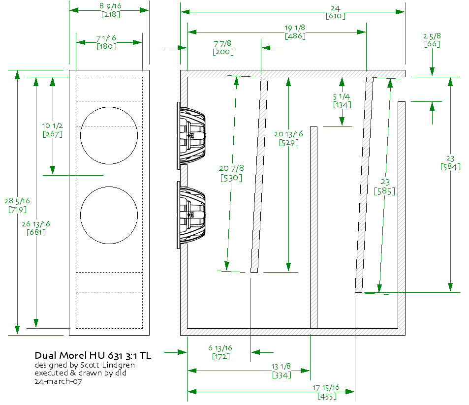

    Идея воткнуть в TL пару "отсасывателей" настроенных на 3F и 5F приходила в голову, но на практике пока не попробовал. Как вариант исполнения
    A Voight Pipe using FE 83

    Да мысль интересная.А вообще такая укладка уступает войту только по чувствительности то есть в сравнении с ним поперспективнее, и габарит поменьше и поворотов побольше а стало быть наполнителя поменьше.
    Со смещением 1/3 кстати не так всё однозначно.У меня на прорисовке правда на прямом канале для 1/3 динамик под самую верхнюю крышку получался.А тут пониже будут.

    Вот и у Визатонов есть два Гельмгольца для убирания мод. Так что.. решение в принципе давно известное.

    Может это 1/5? А 3F как раз Гелмьгольцем убирается?
