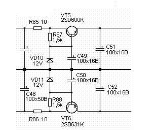

    Здравствуйте! Помогите собрать стаб на кс512а +- запитать предвар.Немогу найти схему,помогите пожалуйста.Зарание спасибо!

    схема

    что-то типо вот

    Ma)(iM, схема же есть...

    Цитата Сообщение от Megajet Посмотреть сообщение
    что мешает в гугле-яндексе набрать что-то типа "параметрический стабилизатор..."???
    Дали бы парню сразу вот это - Нажмите на изображение для увеличения.
Название:	пар. 2х12В.GIF
ID:	172176 и не вывихивали ему извилины.
    Ma)(iM, только не вздумай ещё спрашивать, чем заменить транзисторы.
