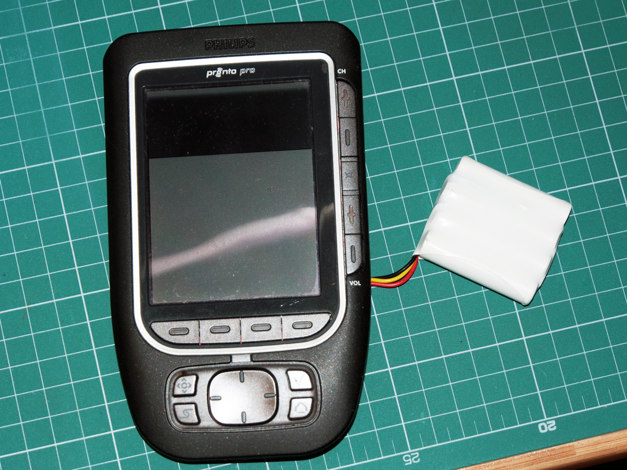

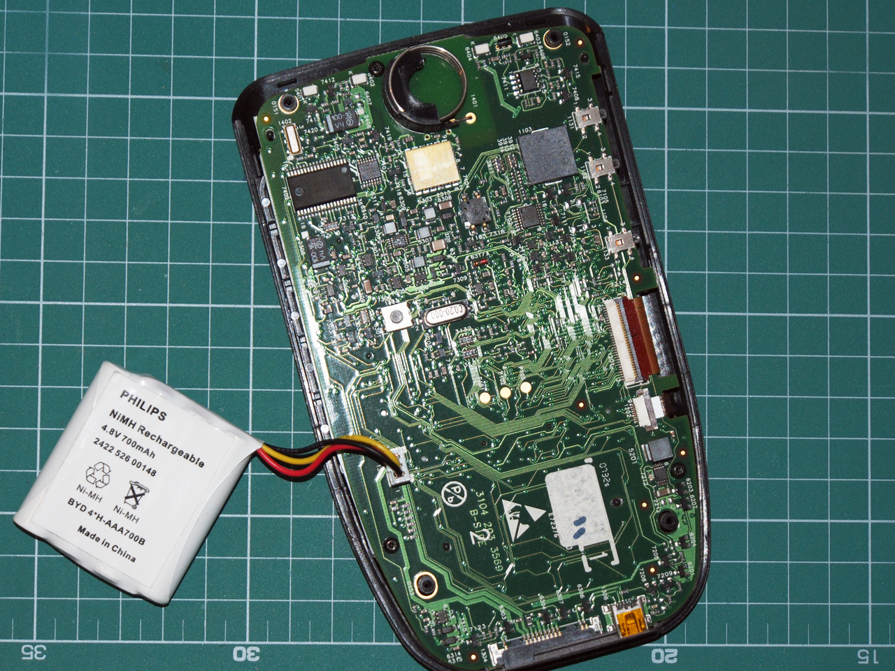

    Причём, не один, а сразу два пульта ведут себя таким образом. Я начинаю думать, что это закладка, чтоб народ покупал новые через несколько лет.
    Собственно, сами пульты исправно функционируют, но лишь когда лежат на базе, Стоит их снять с базы, они выключаются. Аккумуляторы NIMH 4,8V 700mAh. Оба исправны и полностью заряжены. На всякий случай я купил новый, но результат тот же. Напряжение зарядки на базе 7 вольт. С этим напряжением пульт работает. А с батарейкой, на которой даже под нагрузкой висит 5 вольт - не желает. Через меню порог не настраивается, аналоговых элементов подстройки порога в пульте нет. Никто не встречался с подобным поведением девайсов?
