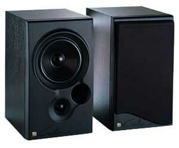

    Здравствуйте.
    Досталась даром АС KEF Coda 7. На одной колоноке был убит колпак на СЧ, на второй колонке были выявлены следы вклейки колпака на СЧ (колпачок был цел). Так как один колпачёк не подлежал ремонту, я снял оба колпачка. Теперь встаёт вопрос, где взять пару одинаковых колпаков, ну или из чего и как их изготовить?

    По умолчанию Re: Ремонт СЧ/НЧ динамиков АС KEF Coda 7. Из чего изготовить колпаки?
    Под таким названием нашлась только такая АС:
    Хоть убейте, не найду СЧ динамика.

    Здесь он играет роль СЧ/НЧ, но тот кто занимается акустикой обычно понимает что 5" это всё же СЧ, а не НЧ.
    Цитата Сообщение от Ganjabest Посмотреть сообщение
    ....тот кто занимается акустикой обычно понимает что 5" это всё же СЧ, а не НЧ.
    Ну скажете тоже. Вот бы все 5" динамики были СЧ. Не позиционируют производители этот динамик чего-то как СЧ диапазонный: http://www.component.ru/catalog/brow...&catalog_id=19
