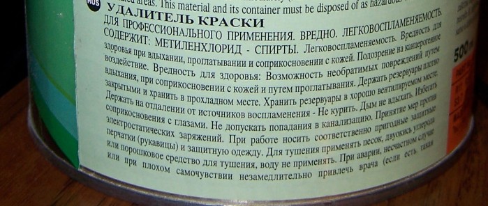

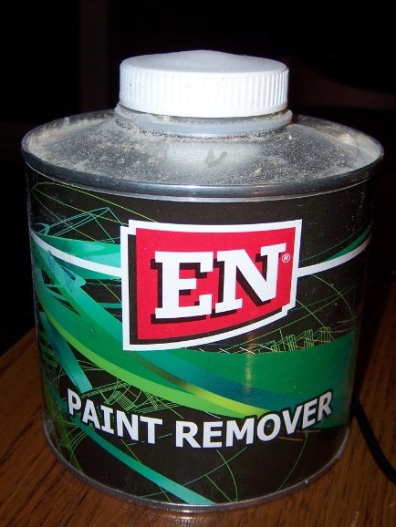

    Вот такой пастой нанесённой на тыльную сторону подвеса и одновременной тренировкой 20герц 10...15вольт понижают резонанс всех существующих динов,
    Покупается в маг.автоэмалей

    спасибо за совет .. кто нибудь еще работал с этой пастой? может есть особенности тех процесса??
    до какой все таки частоты мне нужно опускать резонанс???
    НЕ НАНОСИТЕ ПАСТУ В МЕСТА СКЛЕЙКИ ПОДВЕСА С ДИФУЗОРОМ!,ПАСТА РАЗРУШАЕТ ДАЖЕ ЭПОКСИДКУ!
    ну это понятно... я пробовал разными растворителями ,ацетоном и даже дихлоретаном... проблема в том что через месяц растворитель испаряется и все становится как было ... нужно не просто размягчить ,но потом добавить какое то масло или что то подобное для сохранения результата...
    ---------- Добавлено в 11:43 ---------- Предыдущее сообщение в 11:39 ----------
    в инструкции написано что пасту нужно удалить после применения . если я ее не уберу с подвеса то она и клей растворит со временем...
