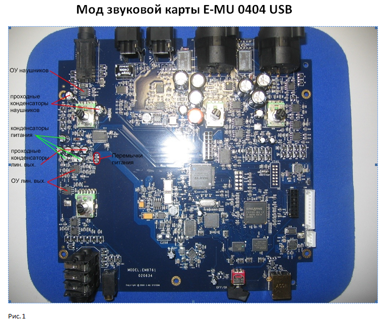

    По умолчанию Re: E-mu 0204 usb
    JazMan,
    Вы меня во лжи чтоль уличить хотите...? погодите, сейчас фотки достану.
    ОУ линейных выходов, как они на фото обозначены- то что ближе к потенциометру- действительно линейный выход, тот что подальше предварительный каскад на наушники, а мощником идёт ОУ тот что непосредственно у джека. Всё разбиралось детально в теме по ему 0404 юсб в ветке "звук и компьютер" Можете запостить там, вам люди ответят.
    Кстати повторять ни кого не призываю. лишь сказал что сделал сам.

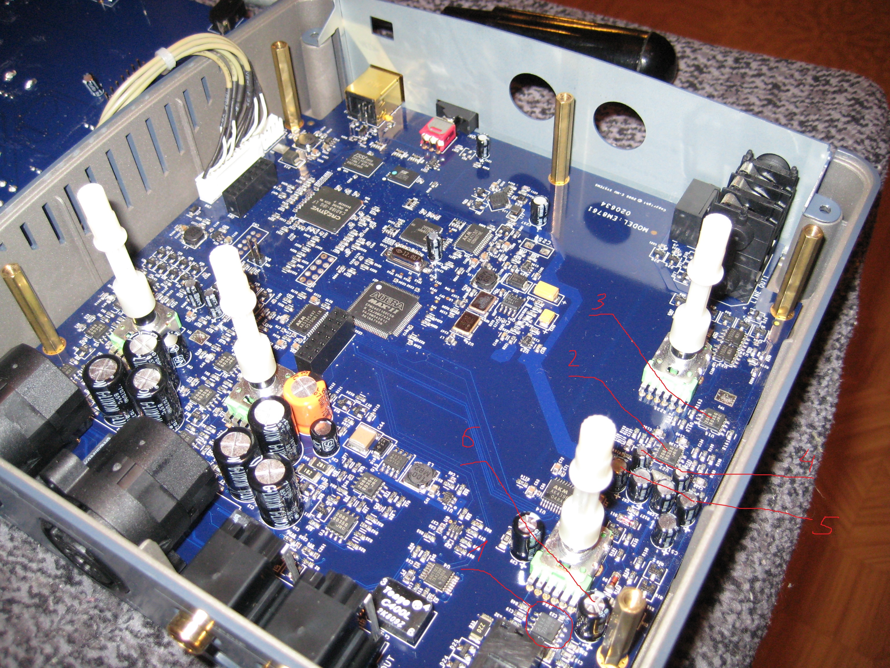

    Ну что я могу сказать, если вы профи, так дайте свой совет по существу человеку. Раз не доверяете. Вот тут ветка https://forum.vegalab.ru/showthread....-E-mu-0404-USB поинтересуйтесь куда что идёт.
    Я её достал для наглядности- конденсаторы для наушников там не проходные и не межкаскадные, а по питанию, просто для наглядности фотография. вот и всё.
    Вот сам нарисовал цифири:
    1- операционник раскачивающий наушники. оконечный каскад.
    2- операционник предварительный на наушники
    3-операционник на линейный выход
    4-конденсаторы по питанию операционников
    5-межкаскадные, между цапом и операционниками, который рядом чуть сбоку уже не помню за что отвечает, врать не буду. Карта моя, сфоткана перед апгрейдом, спрашивал у народа что и как делать, после фото нет, но если уж прям надо то могу сподобиться и сфоткать- просто разбирать не охота.
    6-конденсаторы по питанию оу который на наушники.
    Моё мнение такое- карту лучше не пилить, максимум конденсаторы по поприличнее миниджамиконов и джейлюксонов, пользоваться ей спокойненько, и копить денежки на более серьёзный аппарат. Просто потом придёт сознание того что деньги выброшены на покупку более лучших деталей, потрачено время, а всё равно не то, всё равно нужен другой аппарат.И опять траты.
