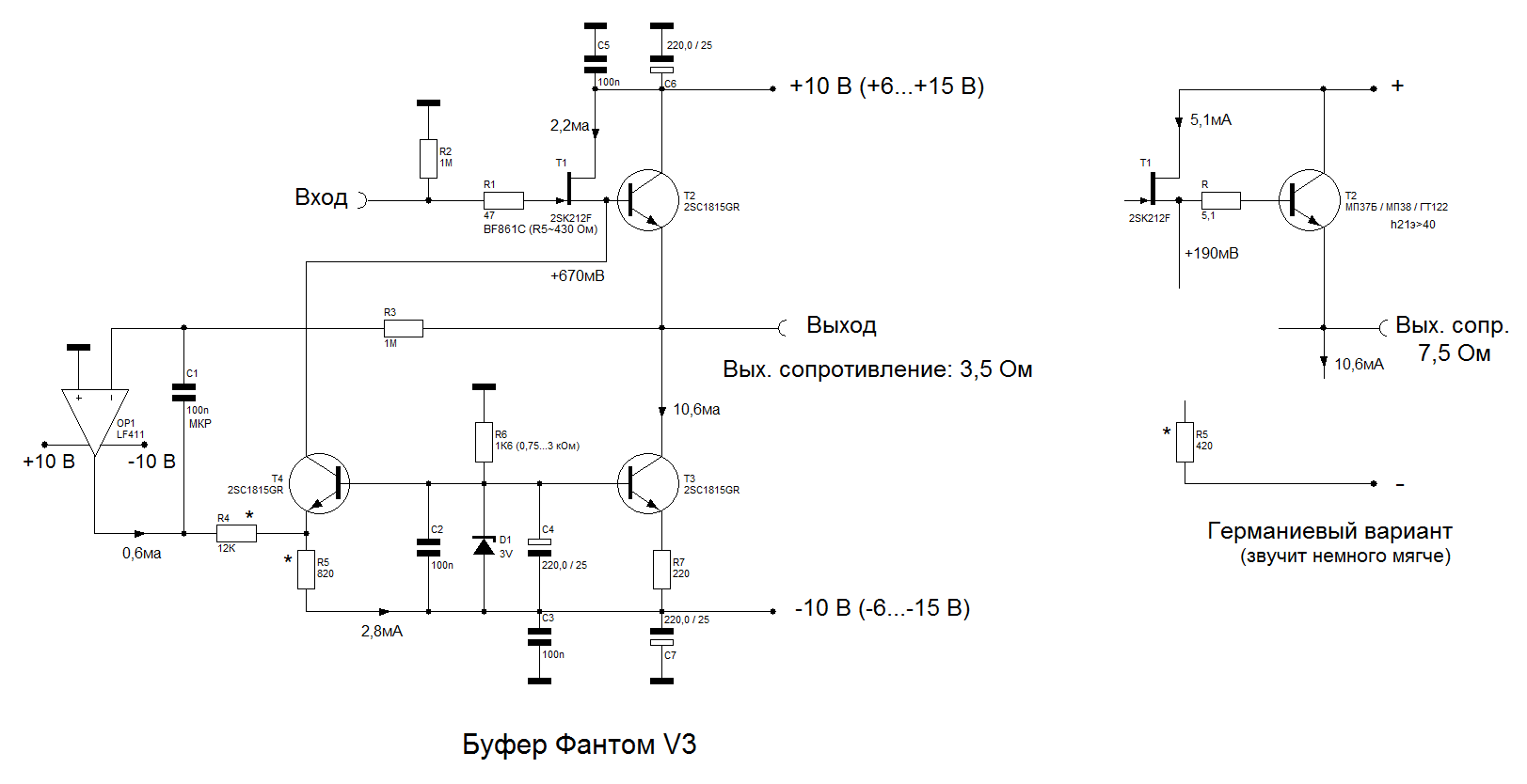

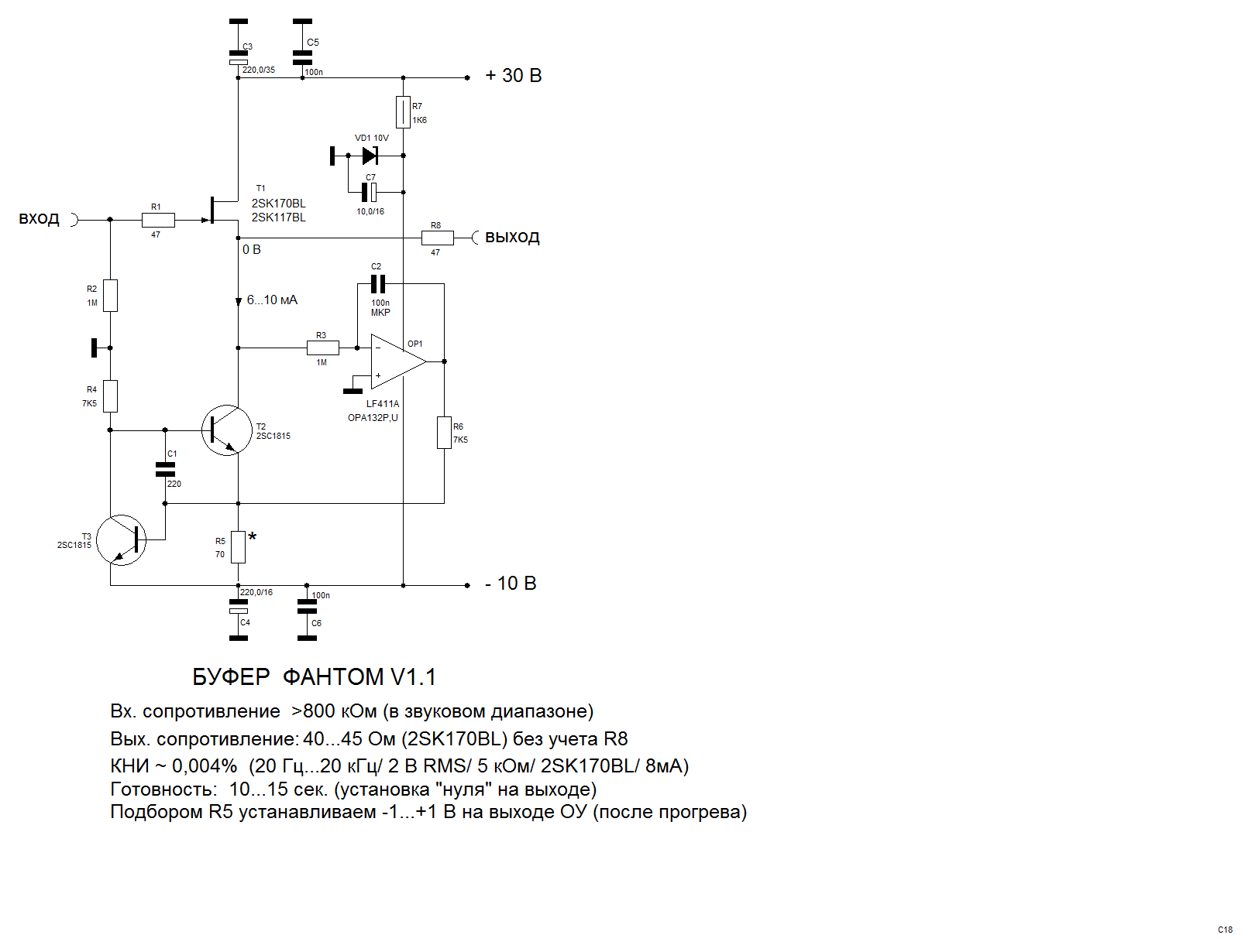

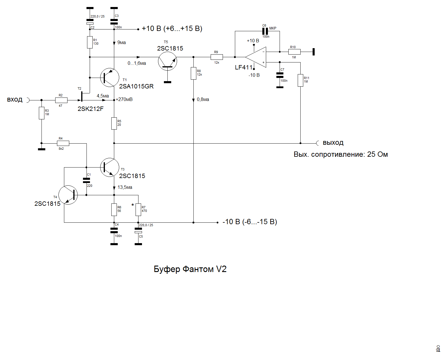

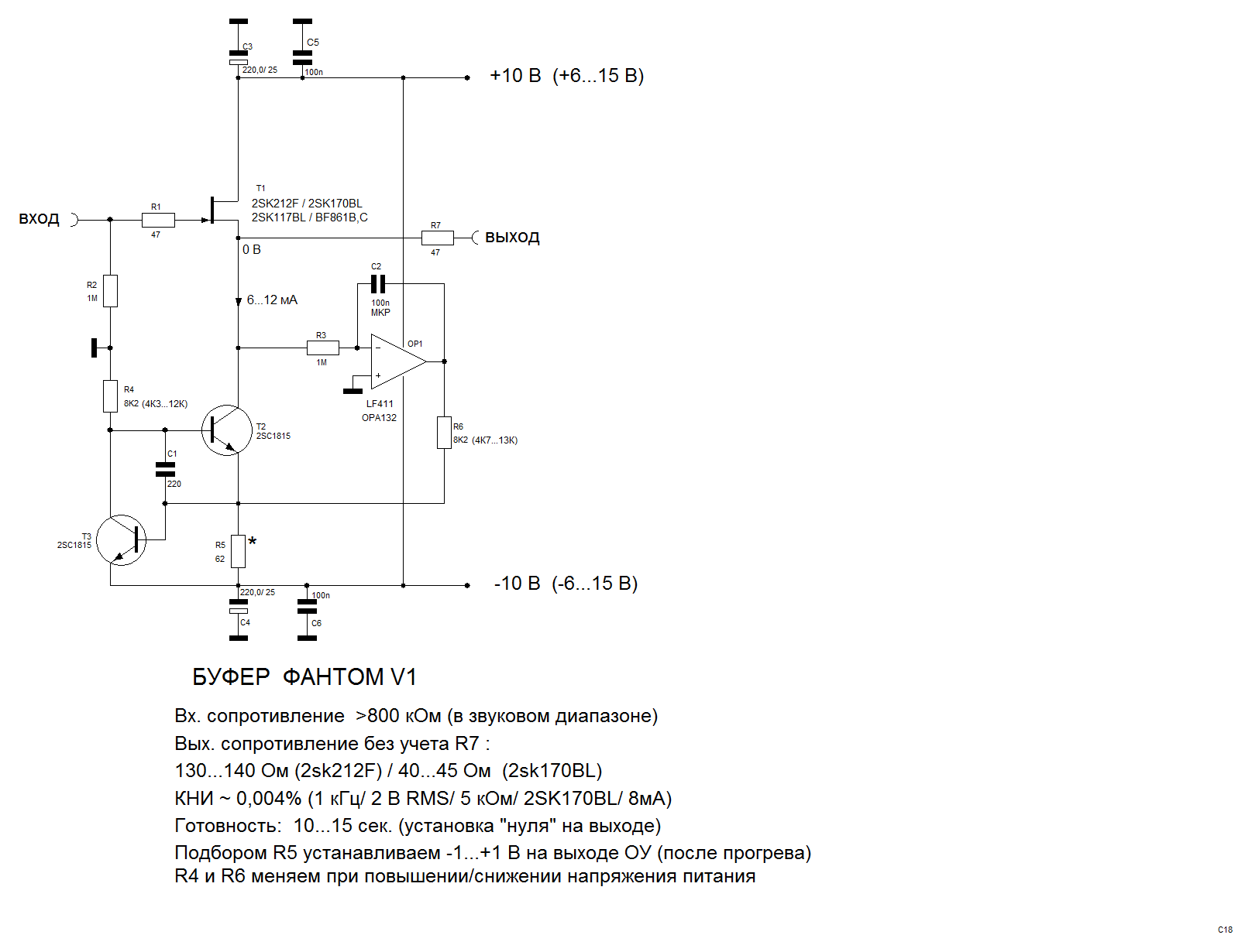

    Предлагаю схемы однотактных безОООСных буферов с открытым трактом. Первый из них является истоковым повторителем на j-fet-полевике с нулевым смещением на затворе, нагруженным на ИТ. Второй - тот же j-fet плюс биполяр по схеме Шиклаи, с межкаскадной ООС. Третий - j-fet плюс биполяр по схеме Дарлингтона. Постоянное напряжение на выходе на уровне десятых долей милливольта поддерживается интегратором, управляющим источником тока. Четвёртый, также как и первый вариант, имеет в тракте только ОДИН активный прибор, на этот раз - биполярный транзистор, но при этом также не содержит разделительных конденсаторов.
    Блок питания является обычным параметрическим стабилизатором, дополненным интегральными, выполняющими преимущественно функцию подавления пульсаций питающего напряжения. Такое питание дало заметно лучший результат по-сравнению с обычным, на интегральных стабилизаторах последовательного типа.
    Область применения: выходные каскады ЦАПов, СD-проигрывателей, других аудиокомпонентов, предусилители, регуляторы громкости, входные буферы усилителей мощности и т.п.
    Технические характеристики указаны на схемах, о нелинейных искажениях подробно изложено в п.№149, также на рис.7 (Фантом V1, 5 кОм), на рис.8 - его АЧХ/ФЧХ и фото ниже. АЧХ ограничивается (при необходимости) входным ФНЧ. Более подробно по настройке и пр. в п.№2.

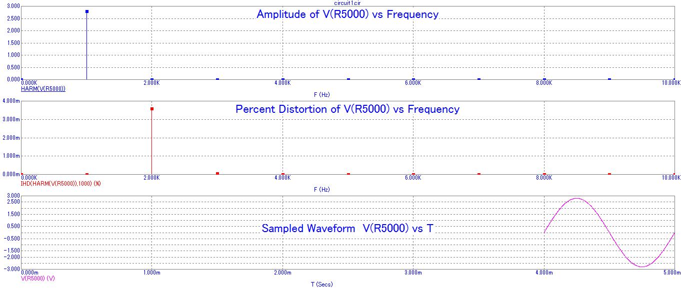

Название:	Фантом V1, 2 В RMS, 5 кОм, К&#.JPG
ID:	231278   Нажмите на изображение для увеличения.
Название:	Фантом V1, нагр. 5 кО&#1.JPG

    По первому варианту (Фантом V1): полевые транзисторы нужно подобрать по примерно равному начальному току стока для обоих каналов (оптимально из диапазона 6...12 мА). Далее, после нескольких минут прогрева резистором R5 выставляем на выходе ОУ интегратора близкое к нулю напряжение (-1...+1 В). В дальнейшем "ноль" на выходе буфера устанавливается и поддерживается автоматически через 10...15 сек. после включения.
    При выборе другого напряжения питания вместо +/-10 В нужно также пропорционально изменить сопротивления резисторов R4 и R6 (как указано в скобках).
    Вариант Фантом V1.1 (за счет увеличения плюсового напряжения питания) позволяет получить практически одинаковые искажения во всем звуковом диапазоне, т.е. нет роста искажений с частотой (при ненулевом внутреннем сопротивлении источника сигнала) в отличие от более простого Фантома V1.
    По такому же принципу настраиваются и остальные варианты, главное правильно выбрать токозадающий резистор в управляемом ИТ, так, чтобы интегратор имел примерно равный запас для компенсации дрейфа в обе стороны.

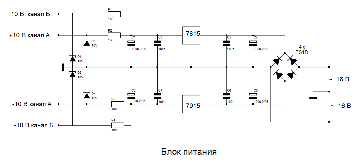

    Качество питания также имеет значение. Например, простой и достаточный БП показан в п. 1.
    По поводу нагрузочной способности - с точки зрения минимальных нелинейных искажений желательно чтобы отдаваемый в нагрузку ток не превышал 20...25% тока покоя. Например, в первом варианте при работе со стандартным выходным напряжением 2В и токе покоя полевика 7 мА нагрузка должна быть не менее 1,8...2 кОм. Больше - лучше. Прослушивания подтверждают эти выводы. В целом, по своему характеру звучания и малозаметности этот буфер очень близок к авторитетному BUF03 (при этом на порядок дешевле) и заметно естественнее глубокоОСного повторителя на ОУ.
    Далее... Добавил ещё два варианта этого буфера: с межкаскадной ООС и биполярным выходом (Фантом V2) и на составном транзисторе с биполярным же выходом и пониженным выходным сопротивлением (Фантом V3). Я уже упоминал о них в пп.№ 18, 21, 37. Нагрузочная способность Фантом V3 (на 2SC1815) выше: он достаточно хорошо работает на нагрузку 1 кОм и удовлетворительно на 600 Ом (амплитуда сигнала 3 В). При увеличении тока покоя и замене выходного биполярного транзистора Фантом V3 плавно переходит в ... усилитель для наушников: https://forum.vegalab.ru/showthread....-буфера-ФАНТОМ

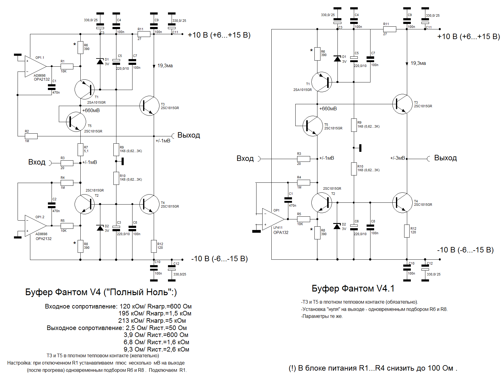

    Далее... Добавил Фантом V4 - на одном биполярном транзисторе в тракте и с повышенным током покоя (его можно выбрать по необходимости). Это позволяет работать уже и на 600 Ом с достаточно низкими искажениями и максимально коротким трактом. Режимы работы по постоянному току здесь обеспечены за счёт поддержания нужного потенциала базы выходного (он же - входной ) транзистора Т3 двумя путями одновременно: нижний интегратор поддерживает ноль на входе схемы, балансируя источники тока на Т1 и Т2; верхний интергатор следит за нулём на выходе, отбирая необходимый ток от ИТ на Т1 так, чтобы на связке Т5+R7 падало постоянное напряжение, равное таковому на Б-Э-переходе Т3. Применение Т5 (в диодном включении) позволяет снизить сопротивление по переменному току в цепи базы Т3 и улучшить термостабильность, но возможна также замена связки Т5+R7 одним резистором около 110 Ом.
    В немного упрощённом варианте V4.1 стабильность нуля на выходе поддерживается благодаря плотному тепловому контакту Т3 и Т5 (транзисторы прижимаются плоскими поверхностями, с термопастой), но дрейф в несколько мВ не исключается.
    Выходное сопротивление Фантома V4 (указано под схемой) зависит от внутреннего сопротивления источника сигнала и параметров транзистора, но в любом случаи небольшое, несколько Ом. Входное же - от сопротивления нагрузки буфера и параметров транзистора, примерно в диапазоне 120...240 кОм.

    Ждем-с появления постов от серво- и интеграторо- ненавистников, которые просто обязаны начать доказывать, что сервосистема - зло вселенское...

    Дык если убрать из этой схемы серво, то она ничем не будет отличаться от обычного повторителя с ИТ.

    А какие у этого буфера преимущества по сравнению с буфером на полевике и 2 резисторах? Кстати, а каково постоянное напряжение на входе схемы?
    Я увидел и услышал два преимущества (если речь идёт об известной схеме на двух 2sk170): 1. выходное напряжение здесь - доли милливольта, там - гуляет до 10 мВ; 2. по звучанию этот буфер ближе к исходному сигналу, более нейтральный; тот буфер - даёт небольшое вуалирование и смягчение звука (конечно, это моё субъективное мнение). Замечал не только здесь, что биполяры в ИТ дают более точный, ясный звук в отличие от полевиков. Связано это, имхо, с ёмкостями полевиков и меньшим внутр. сопротивлением ИТ на полевике. Кстати, и в этом буфере 2sk170, с входной ёмкостью ок. 30пФ также очень слегка вуалирует звук, а с 2sk212 (входная ёмкость ок. 4пФ) я этого не слышу. Жаль только, что крутизна у него поменьше.
    Про пост. напряжение - выше.

    пытался услышать разницу с и без интегратора, но ... не смог.
    Тогда есть ли смысл его применять, да и частота среза интегратора в 1,6 Гц велика - при такой он будет оказывать влияние на звучание НЧ.

    .. да и частота среза интегратора в 1,6 Гц ...
    Это утверждение не является корректным, хотя такой подход к оценке интеграторов и встречается довольно часто. Об этом как-то велась дискуссия.
    8.2 вольта на выходе ОУ изменят ток через полевик на 1 мА, что даст изменение напряжения на выходе схемы в ~0.02 - 0.05 Вольта (в зависимости от полевика).
    Т.е. характеристика интегратора будет сдвинута влево до значений частоты в 160 - 400 раз меньших. Что автоматически означает "частоту среза" 0.004 -0.01 Герца.
    А это уже означает несколько иную "слышимость" интегратора .
    П.С. тут другая проблема возникает. Время выхода интегратора на режим может оказаться неприемлемо большим. И тогда может оказаться необходимым даже способствовать ускоренной установке ноля.
    Писал выше уже, что на слух не заметил разницы. Более того, пробовал резистор от выхода ОУ делить пополам + 4,7 мкф на землю и ... ничего. Дополнительно могу сказать, что полочка меандра 18 Гц (как и всех других частот звукового диапазона) абсолютно горизонтальная. О чём это говорит?
    Согласен. Там даже на вскидку видно, что резистор 8,2ком от выхода ОУ и токозадающие резисторы образуют делитель примерно 100:1.
    Да. При увеличении пост. времени "выход на ноль" затягивается , да и потом постоянка гуляет в бОльших пределах.

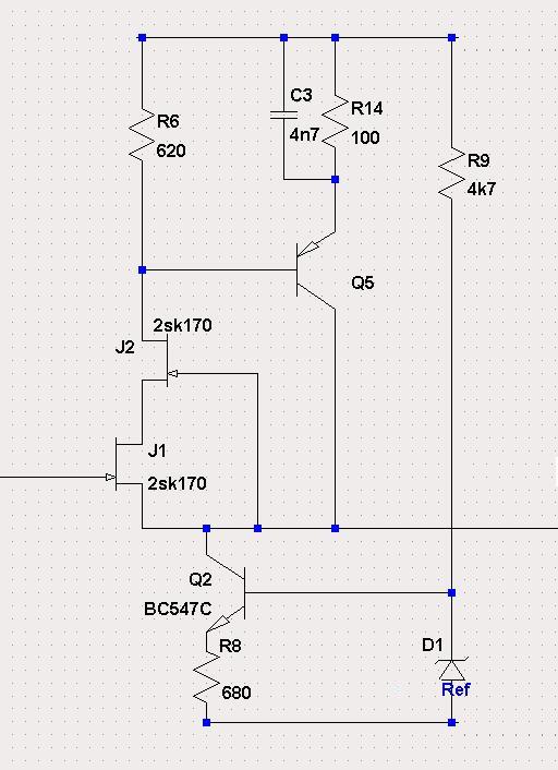

    а я для себя остановился именно на составном.
    и полевик каскодом. (прикрепил фрагмент схемы, принцип думаю понятен)
    по звуку - тут дело вкуса, но этот вариант даёт искажения на порядок ниже, чем просто полевик.
    почему:
    1) для sk170 6-8мА многовато... я попробовал и вымерял оптимальные 2мА.
    а уже через биполяр течёт 6-8мА. (вполне достаточно для стандартных входов)
    2) каскод уменьшает зависимость от входной ёмкости... а самое главное размах сигнала на входном полевике (от 1В остаются несколько миливольт), что заметно уменьшает искажения вызванные нелинейностью ёмкостей при изменении сигнала
    есть некоторые моменты - начальный ток верхнего полевика должен быть выше, чем нижнего,
    с биполяром могут быть проблемы, если его взять слишком "быстрым", можно запросто словить возбуд... но всё решаемо
    на счёт источника тока :
    тут нужна высокоомность (а это эмитерное сопротивл х бэта транзистора)
    то-есть если увеличить напр.смещения на базе транзистора, в эмитер можно ставить более высокое сопротивление.
    Я ставил в смещение LM329 - работало хорошо.
    P.S. питание у меня +/- 12
