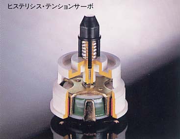

    У многих из нас остались и работают кассетные деки, у кого иногда, у кого частенько, у кого просто для красоты стоят.
    В большинстве дек всегда беспокоили изнашивающиеся и изначально неправильно спроектированные узлы ЛПМ, и что обидно, что такие узлы присутствуют и в любимых аппаратах.
    За последние пару лет через меня прошло около сотни различных дек, в основном двухтонвальных, и за редким исключением практически везде одна и та же беда - подтормаживание с фиксированным усилием организованное за счёт сил трения.
    Такое подтормаживание постепенно ослабевает, сначала приводит к уходу азимута в начале кассет, и если вовремя не привести его в норму доходит до более плачевных последствий для ленты.
    Конечно же, лучшим выходом будет установка двигателя прямо на вал подкассетника, со схемой регулировки усилия подтормаживания.
    Покопав сеть на предмет подходящих моторчиков, в частности плоских BSL с датчиками Холла, нашёл несколько вариантов, но цены на новые изделия поражают, а выковырять из чего-то массового, не нашёл из чего.
    Этот вопрос по любому открыт и интересен.
    Но что очень понравилось в серийных моделях TEAC/Tascam - подтормаживание электромагнитной муфтой, с регулируемым тормозящим моментом от оборотов подкассетника.
    Идея простая, а почему её никто более не реализовывал не понятно.

    Вид на сам узел в сборе:
    http://knisi2001.web.fc2.com/v-9000-tension.jpg
    http://www.audio-heritage.jp/TEAC-ES.../v-970x(2).JPG
    Прилагаю скриншот из сервис мануала одной из реверсных дек TEAC, на котором хорошо видно подкассетные узлы с электрическими тормозами в разобранном виде.
    Посмотрел в своём AKAI GX-F71 на подкассетники, там вполне хватит места чтобы вставить подобную тормозную систему.
    Катушки намотать не проблема, электронику сделать тоже. Осталось подумать как сделать магнитопроводы и кольцо.
    У кого под руками есть TEAC/Tascam из перечисленных выше, можете проверить магнитное кольцо или нет, этого я опасаюсь больше всего, т.к. магнитное кольцо такой толщины не представляю как изготовить.
    Заодно интересны размеры такого Тиковского подкассетника, высота катушки с магнитопроводом и без, внешний диаметр по магнитопроводу, и внутренний диаметр кольца, ну и толщина провода и сопротивление обмотки.
    В общем, вещь полезная для любого аппарата со стандартной системой подтормаживания, думаю многим будет интересно.
