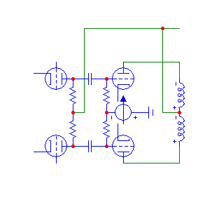

Тема: Простой индикатор перегрузки лампового усилителя

    Если включить микроамперметр как показано на схеме, то он будет взмахивать стрелкой при перегрузке выходного каскада, когда входное напряжение превышает напряжение смещения.

    По умолчанию Re: Простой индикатор перегрузки лампового усилителя
    Круто.
    Цитата Сообщение от OLZ Посмотреть сообщение
    Круто.
    Вместо микроамперметра можно повесить какое-нибудь пороговое устройство, реагирующее на ток около 100мкА и зажигающее например, светодиод или "зеленый глаз"
    радио-хобби 2005/3/14
    Кто-то раньше придумал? А скан?
