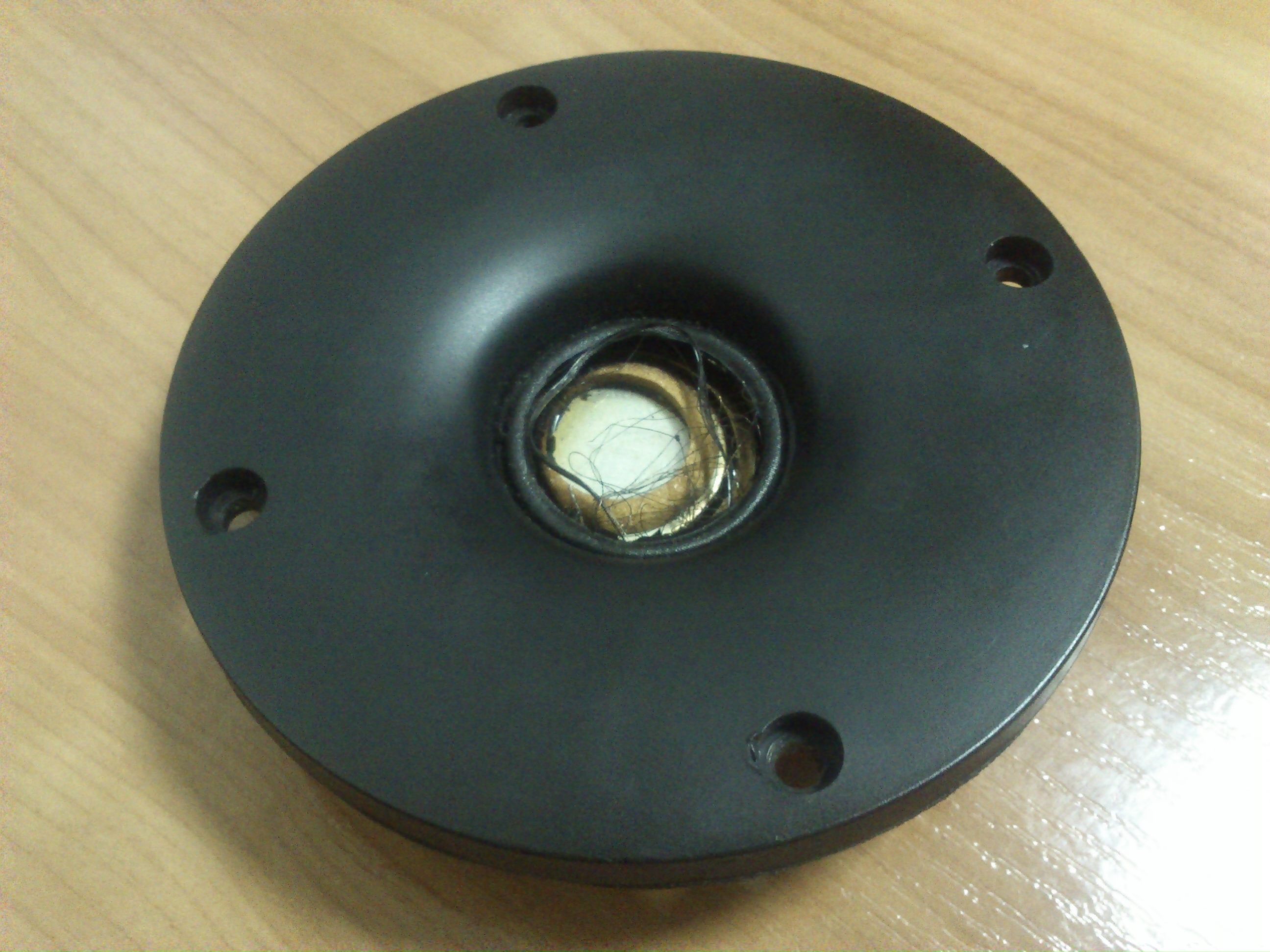

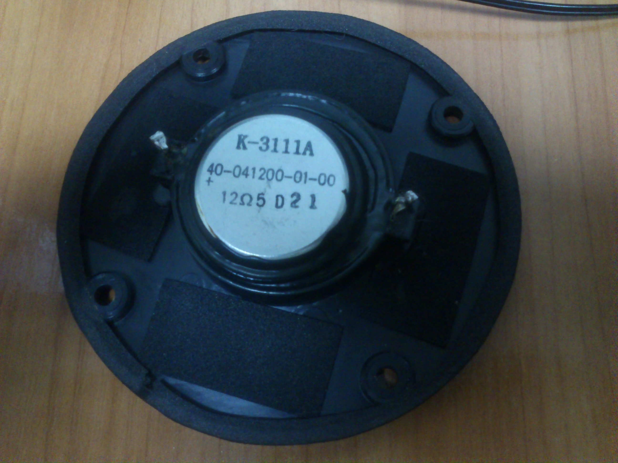

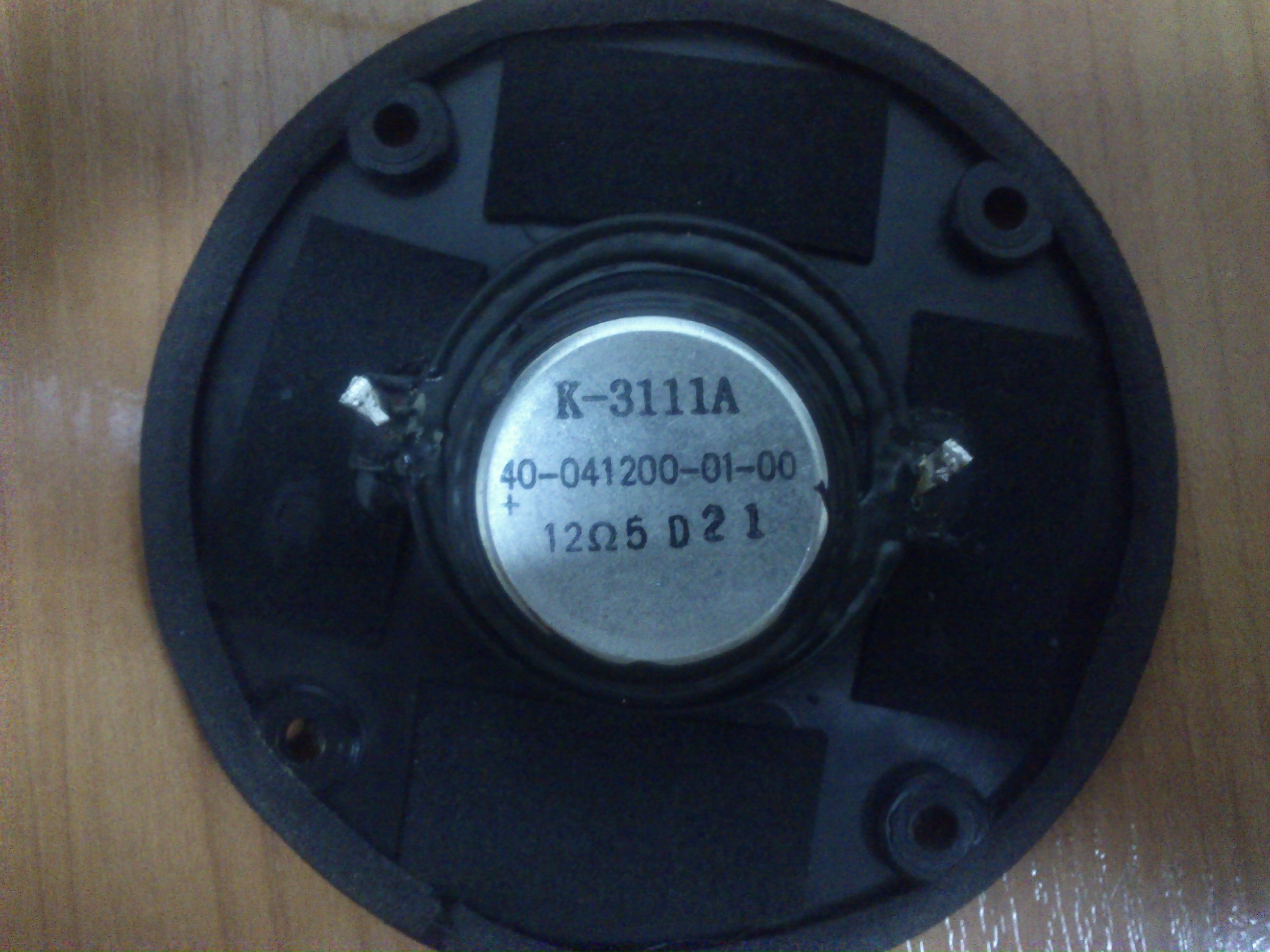

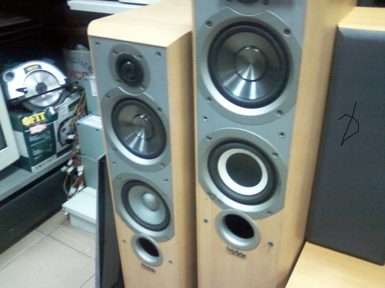

    Сдохло вот это чудо в акустике пионер. Так понимаю динамик какой-то китай и найти такой же не выйдет... Чем можно заменить подскажите знающие. Даже не представляю какая мощность его... диаметр 10см

    Фланец - ровно 100мм или 104? Если 104 - легче подобрать будет.

    Фланец можно использовать родной.Обычно Китай вч "сдыхали" когда громкость на транзисторном усилителе или ресивере на половину или чуть больше.МС легко с фланца вынимается и на его место подходят не которые автомобильные вч,вряд ли фильтр вч точно подогнан под сопротивление этой головки,но можно проверить по целой.Если не обращать внимание на посадочное и фланец выбор существенно увеличивается.Нажмите на изображение для увеличения.

    Альфарды по сто рублей за штуку годятся как доноры подвижек дюймовых. АЧХ и звук получаются достойные.

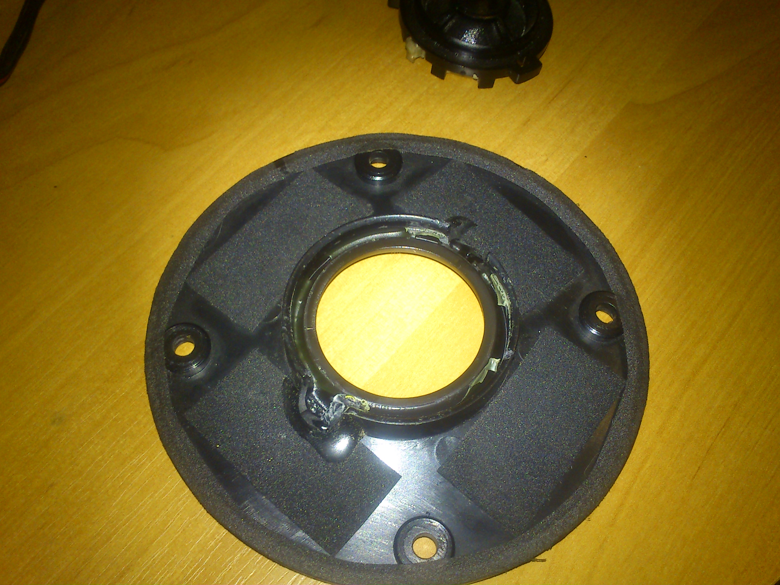

    Фланец замерил штанген циркулем ровно 103мм. Несколько альфардов есть в загашнике... но пока вот склоняюсь поискать что то из авто... Не уверен что получится конечно, тут все залито герметиком...

    подскажите пожалуйста как устранить герметик. он тут похож на пластик и з которого сделан сам фланец. Хотя видно что не вплавлено а именно залито.

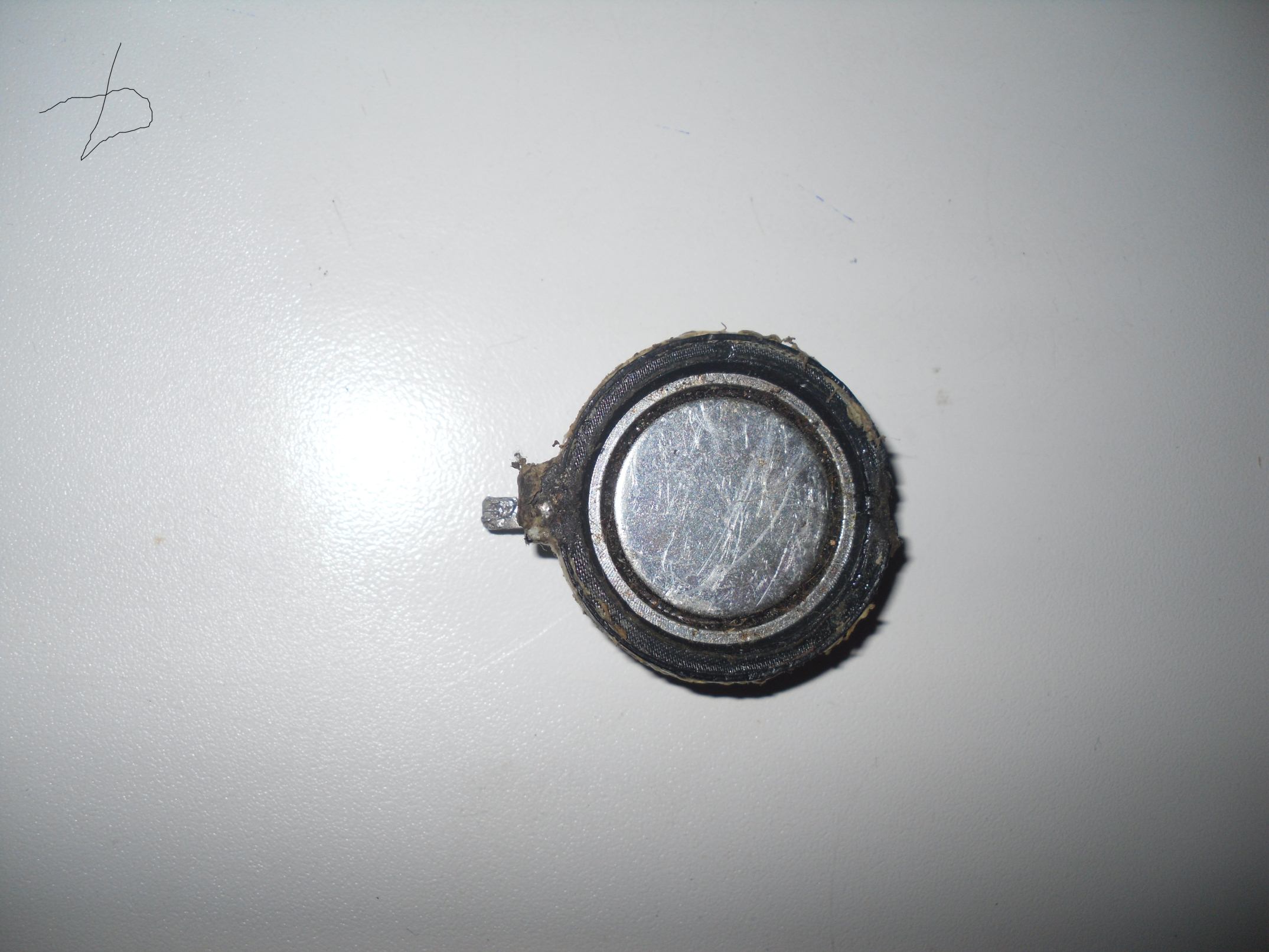

    Проблема в том что давить то не куда тут все расплавлено и не держится. Пытаюсь острым ножом содрать.

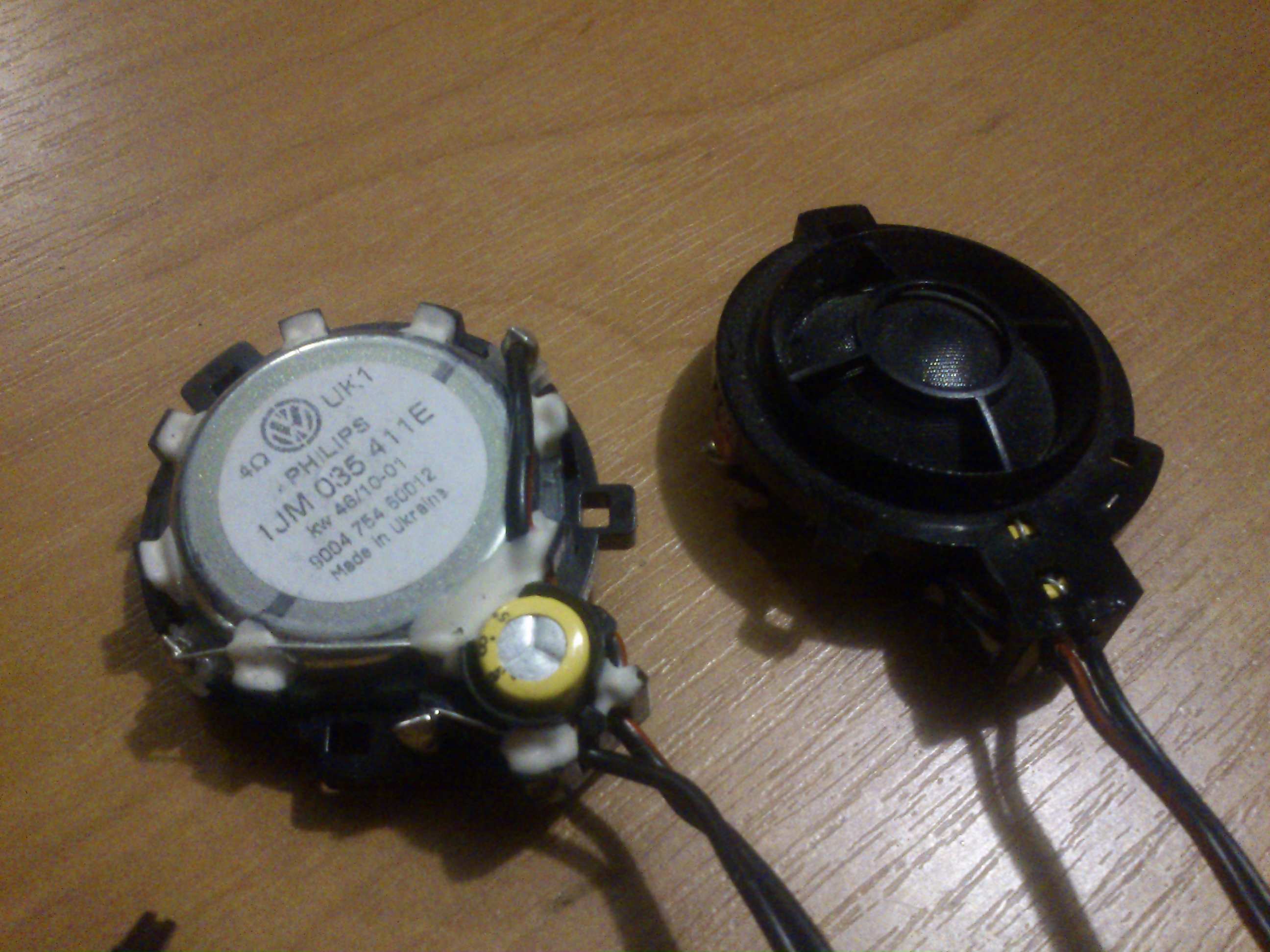

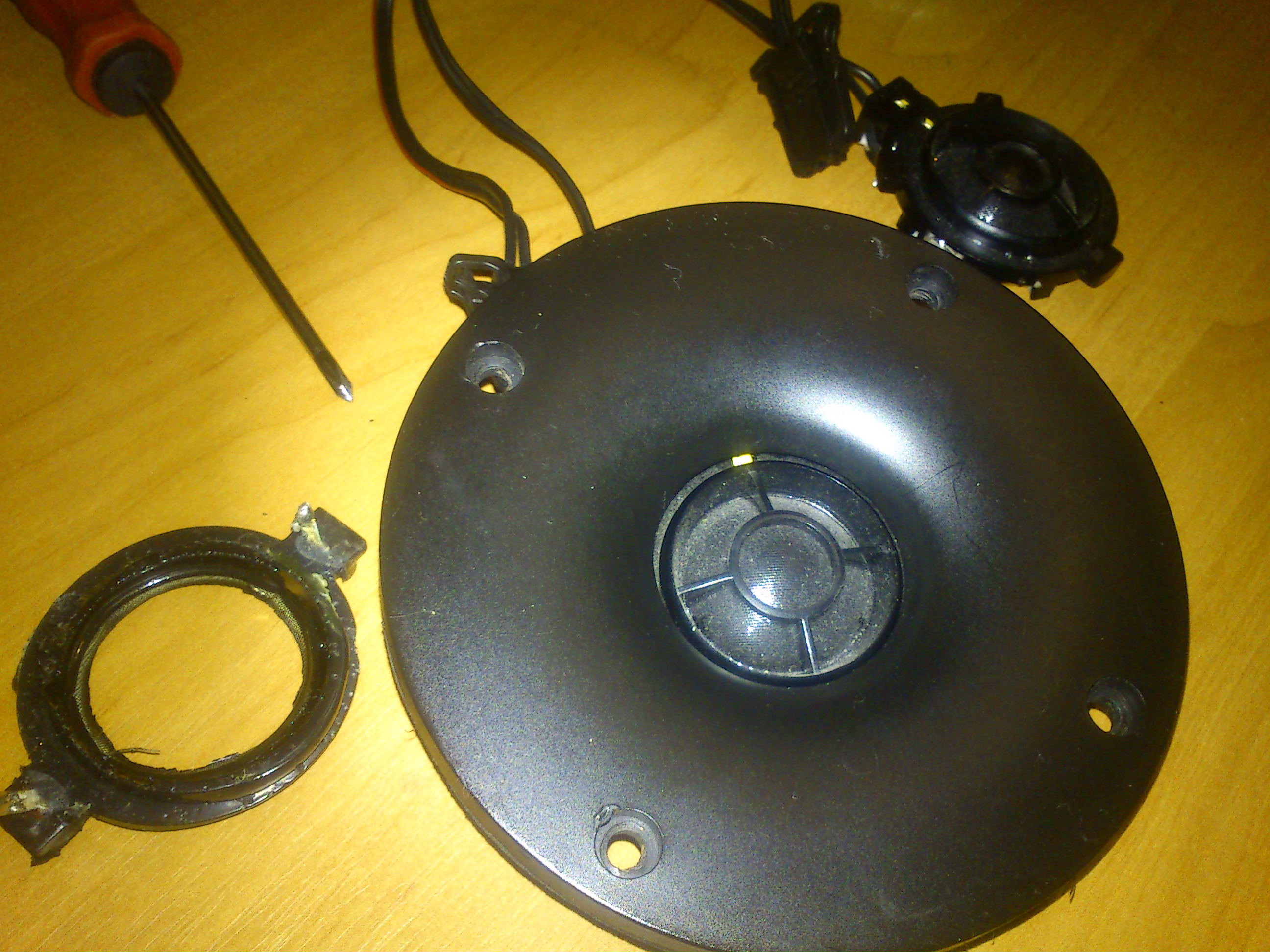

    Вобщем путем приложения силы и высокой температуры получил вот что...
    Нашел фольксвагенские пищики филипс... практически подходят во фленце отверстие немного больше...

    Эти филипы часто спасают владельцев спаленных пищалок.Результат почти всегда хороший. Проблемка лишь в том. что они 4-омные и чутья у них не шибко.

    Одни из лучших автопищалок. Достойный ремкомплект любой акустики до 1000 е. Уже три раза применял, даже фильтр править не приходилось. Видно все они в одной провинции собираются. Маркировку только разную рисуют. Направо филипс, налево мишин.

    осталось как-то только закрепить ее во фланце. подскажите чем можно приклеить? а то ремонтом динамиков занимался редко, опыта нету...

    Зайди в автотовары купи маленький тюбик чёрного герметика ABRO, на него аккуратно вклей, кстати очень полезный в хозяйстве для толстослойной вклейки.

    Быстрая эпоксидка в шприцах который год спасает мир.
