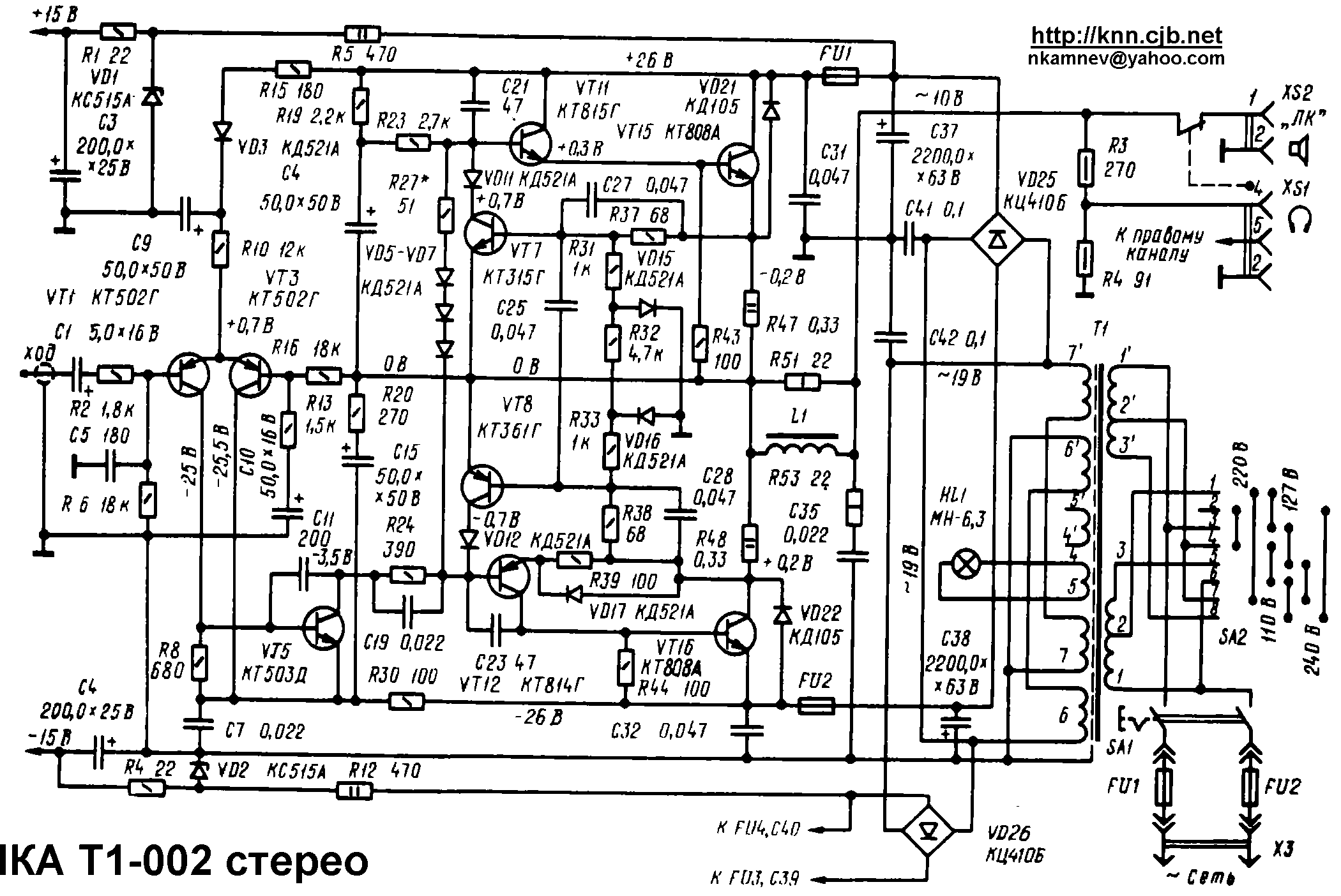

    Всем Привет) Собрал такой усилитель из набора на транзисторах 2N3055. Звучание понравилось, получше чем Брагина. Слушали через колонки 25АС-128, басы мягкие, не тошнит)) Решил просимулировать, но в библиотеке MicroCap 9 нет таких транзисторов, кто может помочь с этим, буду благодарен.
    Выкладываю фотки.

    ЭТО играет? Схема 60х-70х Бать-Середа. Не оскорбляй симулятор!

    С таким же успехом и lm3886 играла бы в даташитном включении ). C3 хотя бы пленка?

    С3 стоит электролит, пленку какую посоветуете? еще что можно заменить и усовершенствовать?

    Выкинуть, на время забросить паяльник, купить/скачать Д.Селф Проектирование усилителей низкой частоты и читать, читать, читать...

    С2 минимум 220 поставить с1,4,6 тоже самое

    По умолчанию Re: Усилитель на 2N3055
    Никакой это не Бать-Середа, там на выходе тройка была, а это схема американская(если правильно помню), в выпускавшемся в СССР в конце 70-х УКУ "Электроника Т1-002" по той схеме(чуть упрощенной) был сделан усилитель мощности, и по звучанию уделывал все тогдашние отечественные бытовые усилители. Отличный вариант по соотношению простота/качество звучания. Схему выходной части приложил, посмотри - даже немного получше будет твоей.
