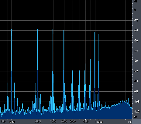

    Интересно посмотреть у кого что и в одном месте сравнить реальные характеристики. Можно будет подумать и решить для себя что выбрать. Замерять RMAA 5.5 или более поздней (если появится). Можно и дополнительные измерения прилагать, если они что-то скажут полезное.
    Вот, для начала, выкладываю своего монстра. И до кучи, результат ресэмплинга им 44100>48000 (программный - аудишном дает идеальный результат, о чем я писал в теме "качество MP3").

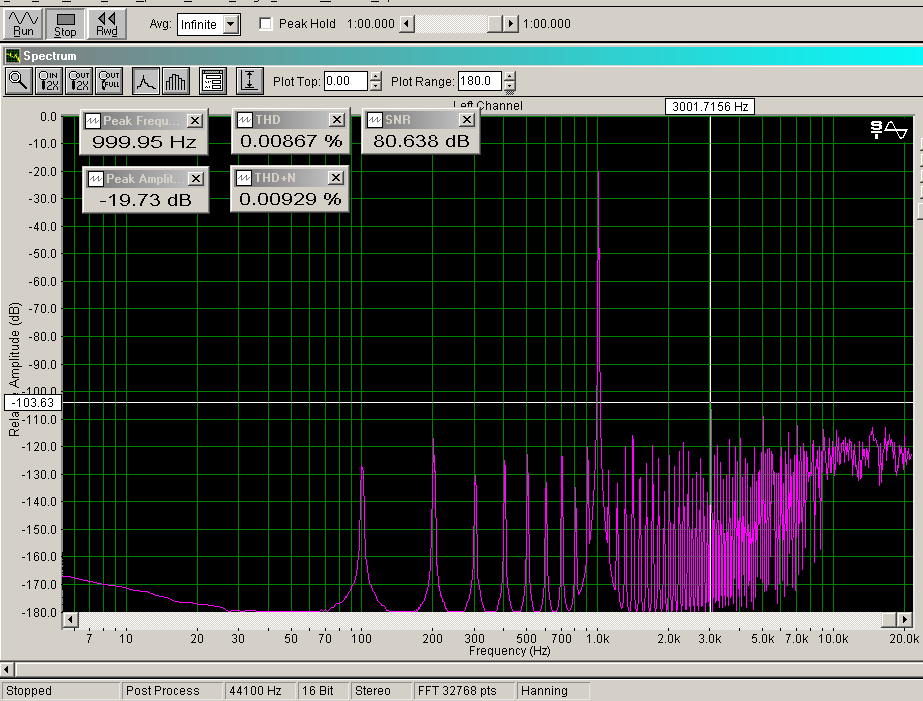

    Fenyx, чтобы меряться, огласил бы рекомендуемые процедуры, как, чего, что. А то получится кто в лес, кто по дрова. Вот например два "идеальных" синуса, -20dB, ни через что не пропущенных, т.е. спектрограммы сгенеренных и записанных в файл. Оба синуса 16-битных. Один, который "ужасный" - чистый 16 битный синус. Второй с дизером. Каким мерять будем? И там еще куча вариантов дизеринга, и все разные по результату и спектру.
    И лупбэк вход-на-выход не совсем правильно, рефренс нужон, . А так во первых, не известно, кто больше нагадит, ЦАП или AЦП, во вторых паразитные составляющие, вызванные фазовым шумом генератора напрочь самоустраняются, и в третьих - кривизна входа на кривизну выхода может и компенсация получится.
    [ADDED=Эx, залужу...]1140731742[/ADDED]
    Тьфу блин, не увидел, что RMAA предлагаешь мерять. Но она бывает странные результы дает, в лучшую сторону обычно. Спектралаб то поинтереснее будет.

    Кстати, вот эти два измерения Quasar наглядно показывают, что с RMAA чего то не того. В 16/48 чего за палки левее основного тона? Если срач по питанию, то почему их нет в 24/96? Это сам сигнальчик измерительный хреновый, с дизером чего то намудрили.

    Ну это еще ни о чем не говорит, если сигнал с дизерингом. Глянь выше мой второй скриншот, там в 16-ти битах 102dB SNR, и это учитывая, что сигнал с уровнем -20dB.

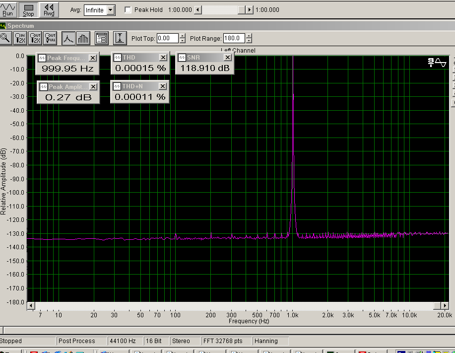

    А вот в 16 битах 0dB SNR 118dB

    Тогда, я чё-то не понимаю. Как при 16 битах, получить SN выше 96дБ (однополярный сигнал), если 1 меньше 2^16 как раз на 96дБ? Ниже ведь уже ни какого шума быть не могёт?
    Например, у меня при записи в Sound Forge при 16 бита, измеритель уровня фиксируется на отметке -90,3 дБ (именно фиксируется) в полной тишине, и ниже уже нет ничего. И каким макаром RMAA умудряется увидеть шум на уровне -98дБ?
    Просто может я чё не понимаю?

    Сгенери синус в том же SF в 24 или 32 битах и потом сконвертируй его там же в 16бит с dither. И посмотри потом спектранализатором этот WAV.
    В ЦАП несколько иная ситуация, но там, перед тем как сигнал в аналог преобразовать, в результате оверсемплинга еще и разрядность увеличивается, выходные данные с циф. фильтра уже в 24 битах, так что реально можно получить SNR больше, чем теоретический для 16бит. Главное сигнальчик измерительный правильный использовать, чтоб увидеть именно косяки тракта, а не кривизну 16 бит измерительного сигнала .

    Толк в том, чтоб при измерениях отделить ошибки квантования в 16бит измерительном сигнале от искажений тракта.
    А в реальности, все пишется сводится обычно в 20-24 битах, а в 16 переводится с тем же дизерингом.
