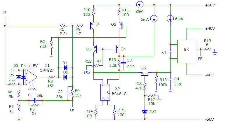

    По умолчанию Мои наработки применения селектора искажений в УМ
    Перепробывав в симуляторе много различных схем, как своих (практически со всеми известными топологиями), так и множество готовых промышленных и любительских схем, пришёл к окончательному выводу, что наилучшим способом уменьшения искажений, является не увеличение в лоб глубины ООС (это требует сложной АЧХ и коррекции), а метод коррекции ошибки (селектор искажений). На форуме этот метод хорошо известен благодаря конструкции ZD-50 и схемам Литаврина, также есть хорошая статья в журнале Радиомир 03\2012. Но вначале столкнулся со сложностью получения устойчивости (это видно и по схеме ZD-50, где почти с десяток элементов обеспечивают устойчивость, и по схемам Литаврина, где устойчивость обеспеченна просто большим конденсатором в цепи ООС, что привело к быстродействию менее 1 В\мкс). Промучившись несколько дней, пришёл к следующему выводу - для устойчивости такого усилителя селектор искажений надо делать на ОУ с единичной частотой не более 20 МГц, а сам УМ должен иметь большой запас по фазе (т.е. в точности наоборот, чем в ZD-50 и у Литаврина). В итоге получилась схема (см. рисунок), где селектор искажений собран на ОУ, а УМ на основе однокаскадного УН (ВК не показан, это стандартная тройка, где на выходе транзисторы MJL1302A\MJL3281A с током покоя 200 мА). Схема была спаяна на макетной плате (в качестве Q1 и Q2 использована микросборка SSM2220, транзисторы Q3 и Q4 это 2SA970BL, Q5 это 2SC2705, Х2 это микросборка BCV61) и показала полную устойчивость (пока ещё не слушал). Искажения согласно симулятору уменьшаются на несколько порядков и при этом нет особых проблем с коррекцией.

    Помнится AudioXpress и Elektor некоторое время назад публиковали схему усилка на санкеновских транзисторах со встроенными диодами с подобным методом коррекциии искажений. Забыл его название. Сухов в Хобби тоже посвещал ему несколько страниц. Там корректор работал на оригинально включенной AD844.
    Чем эта лучше? Там никаким снижением искажений на несколько порядков даже и не пахло. Даже порядка не было.
    Один недостаток я уже вижу, хотя и сплю уже наполовину... Очень низкое входное сопротивление, менее 1 кОма. Значит опять нужен либо буфер, либо усилитель. И опять со своими искажениями...и той же коррекцией?
    Ну ладно, это так предсонное брюзжание... Да и не спец я в коррекции усилителей
    Вспомнил. Усилок звали paX. Ярко вспыхнув, тихо погас...
    Поэтому и не было, что на "оригинально включенной AD844". А приведённый здесь способ реально работает (значительно уменьшает искажения) в ZD-50 и схемах Литаврина.
    Для меня это не недостаток (я приемлю исключительно УМ с парал. ООС и небольшими номиналами резисторов там для уменьшения шумов), а что касается буфера, то у него же нет ВК в классе АВ, поэтому буфер на том же OPA827 с ЭП на выходе обеспечит искажения не выше -120дБ. Проблема обеспечить малые искажения стоИт в УМ с ВК в классе АВ, вот там селектор искажений в самый раз.

    По умолчанию Re: Мои наработки применения селектора искажений в УМ
    Тут вся штука в том, что сигнал может быть искаженным уже НА ВХОДЕ усилителя. Соответственно, все эти акулиничевоподобные методы, как их не извращай, ничего не дадут.
    В этом и причина обломов с построением идеальных усилителей.. Пока разработчик не перейдет на другой уровень понимания - успеха не будет.
    Да нет, бОльшие искажения дает УН (там местная ООС мала).
    Попробуй базы ОБ в ДК привязать к ср. точке эмиттеров, чтобы убрать синфазку, появляющуюся при работе селектора
    ---------- Добавлено в 23:39 ---------- Предыдущее сообщение в 23:34 ----------
    Странно, что при всего 100к в нагрузке УН и в ДК - по 100 Ом искажения - порядка тысячных. Имхо, симулятор слишком оптимистичен В реале ожидается порядка сотых
    Поясните, что Вы имеете ввиду, искажения в сигнале от источника (напр., ЦАП-а) или что-то другое?
    К Акулиничеву этот метод отношения не имеет, он использовал селектор (выделитель) искажений для наблюдения и измерения, а не для уменьшения в самом усилителе.
    В симуляторе искажения не изменились, видимо селектор искажений подавляет и искажения от этой синфазки.
    Не вижу ошибки, без ООС получается третья гармоника около 0.5%, что очень реалистично (этот УН очень линеен, я его реально обмерял в моём другом усилителе в классе А, а ВК в виде тройки я обмерял тут https://forum.vegalab.ru/showthread....=1#post1597376 и там видно, что при нагрузке 100к выхода УН искажения ВК получаются небольшие, третья гармоника всего 0.335%).

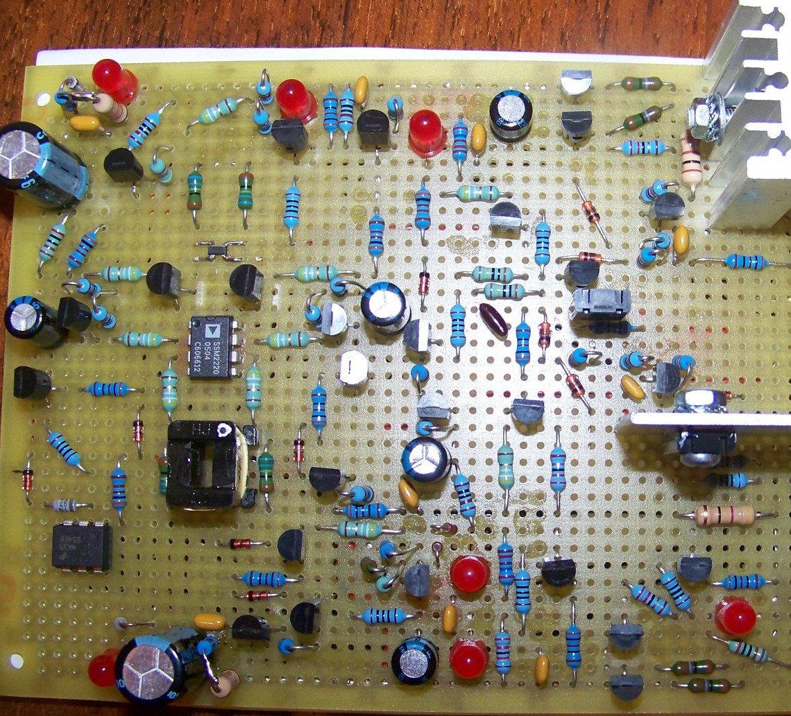

    Тогда что, спрашивается, мешало, спаяв макет, выложить результаты реальных измерений, а не только компьютерную симуляцию.
    А нечего выкладывать. Я всё паяю на работе (в свободное конечно время) и там у меня есть возможность проверить только на одной частоте (фильтры и Т-мост примерно на 2.5кГц) с уровнем шумов -116дБ. Этот макет я проверил, искажения получаются ниже шумов -116дБ (не вижу ни одного пика гармоник), так что, выложить просто фотографию шумов?
    так таки нечего?
    фото макета, график "шумов".
    Макет могу (но не раньше среды, всё на работе), а шумы зачем, никогда не видели?
    Давайте (в смысле, не шумы, а что есть). А то, так и будут на вас наезжать за "симуляции".

    фото макета
    Раз так интересно, выкладываю фото макетной платы, на которой проверял работу селектора искажений. Эта плата была спаяна несколько лет тому назад, когда работал над однокаскадным УН, и здесь отрабатывал разное питание каскада ОБ, разное построение первой ступени ВК, индуктивную коррекцию в диф. каскаде и т.д. (в итоге окончательная схема оформилась в эту https://forum.vegalab.ru/showthread....=1#post1481728). Так этот макет и лежал, когда после статьи в журнале Радиомир 03\2012 решил когда-нибудь вплотную заняться селектором искажений. Как написАл в первом посте, после многих игр в симуляторе пришёл к выводу, что нужен быстродействующий усилитель с большим запасом фазы, вспомнил про этот макет, ввёл туда селектор искажений (OPA827 запаена со стороны пайки) и всё получилось. ВК не фотографировал, т.к. хочу туда встроить эту примочку https://forum.vegalab.ru/showthread....=1#post1598487, но не всё запаено и там сейчас балаган.
