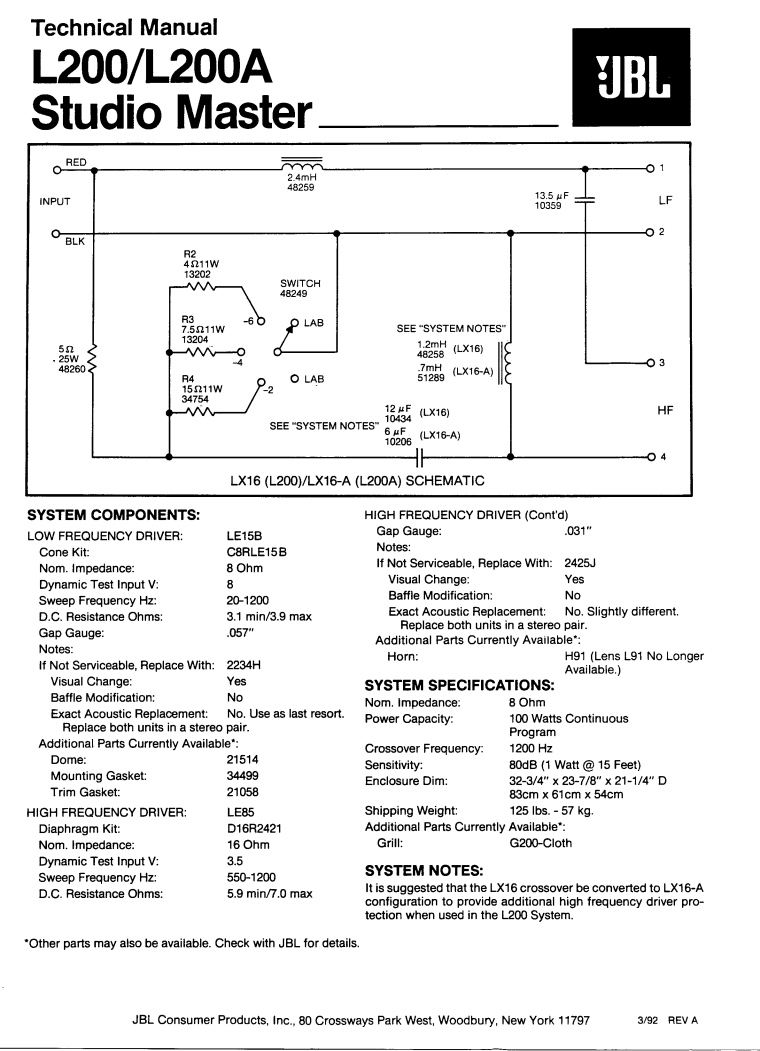

    Посоветуйте пожалуйста рупорный вч драйвер к дину- http://noema.ru/files/catalog/PDF/37-16m.pdf ,не сильно дорогой и легко приобретаемый,с красивым ,мягким,не крикливым звуком ,так как нч-сч секция валит с 1.5...2кгц твитера не нашёл,единственный вариант рупорный драйвер??!!
    В элитных ЖБЛах такое воде реализовывалось(аттач)

    РНТ-404 РНТ-412
