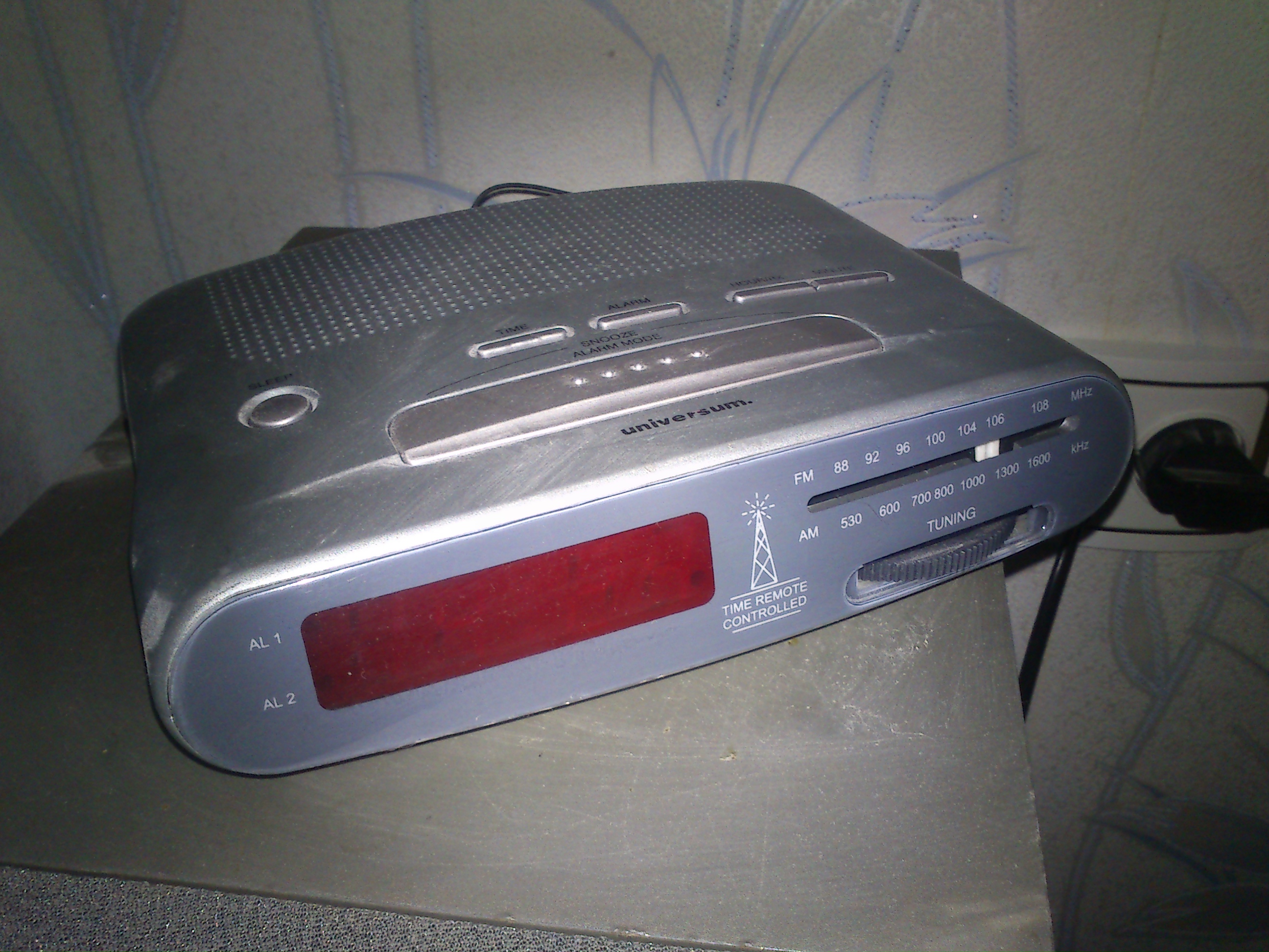

    Собственно есть сабж, привезен из германии. Качество работы и сборки отличное, не то что современное гуано... Да вот проблемка, каждые сутки, кажись в 00 00 переводятся на час назад строго... Видимо синхронизируются по какой то радито частоте... как это убрать ума не приложу. Может кто то сталкивался? Какое то время он такого не делал, а потом начал...
    читать - http://ru.wikipedia.org/wiki/DCF77
    В настройках часов должен быть параметр смещения времени (часовой пояс = +/_1, 2, 3...)

    Спасибо за ответ. Я вроде бы нашел этот параметр. Пытался его выставить, но ничего не вышло... может всеже что то с часами... при включении и принажатии клавиши HOUR\RX на табло появляется -0 0- но это значение не удается изменить никакими кнопками(
