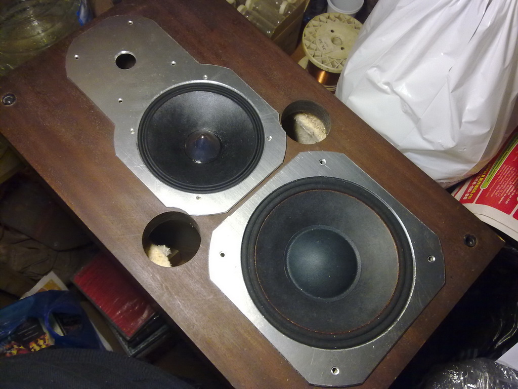

    СЧ в эстонии хреновые, колечко ему не поможет не звенеть, там причина в другом. Цепи хорошие у всех динамиков, а вот подвижки у НЧ и СЧ просто в мусор сразу(хотя сотовик я бы для саба оставил). Переделывать надо так:

    Колонки годятся только чтобы громко орать. СЧ в помойку, ВЧ дохленькие. НЧ практически отсутствует на фоне орущих средних. Если покупать, то только обновлённую модель 021-1. Живу в Эстонии, здесь их много, так что нащупался как 021 так и 021-1 вдоволь. У самого было несколько пар как одних, так и других. 021-1 очень ничего. СЧ сочные, преобладают над остальными частотами, но при этом голоса воспроизводятся достаточно хорошо. ВЧ под замену на новый Audes 14T, который по сути более новая модель той пищалки, что стоит в 021-1. Тогда играет вполне себе культурно, и то если накрутить НЧ и ВЧ на усилителе. Иначе всё равно одни средние слышно.
    Переделками ситуацию сильно не изменишь. Но добавить поролон всё таки лишним не будет.

    Што ж у вас там за усилитель для них?..
    Я наоборот иногда вч хочу поменьше сделать,и баса хватает вполне,ну не считая провала небольшого по верхнему басу.
    Аль вы торгуете Аудезом?
    ---------- Добавлено в 16:37 ---------- Предыдущее сообщение в 16:36 ----------
    Может с ушами проблемы?
    Ну ведь гониво чистой воды

    новый Аудес разбирал СЧ и ВЧ, они консруктивно хуже старых, нет меди, фланцы штамп, зазоры шире и выше, соответственно индукция ниже, игрть лучше они просто не могут, отдача еще меньше(у старых 86дБ/Вт/м). Бас у оригинальных 021 на 3-ку, причин две. А вот ВЧ родные, мне из всех 35АС больше всех нравятся, и отдача у них 91-92дБ/Вт/м, что очень даже не плохо. Где там нехватка их, я даже предположить не могу...
