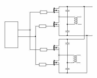

    По умолчанию можно подключить к драйверу ИБП 2 трансформатора?
    на рисунке более понятен вопрос

    По умолчанию Re: можно подключить к драйверу ИБП 2 трансформатора?
    Чем это отличается от конфигурации одного полумоста с одним транзисторным плечом, одним емкостным делителем и двумя трансформаторами параллельно по первичкам?
    я так понял речь идёт о таком подключении? (рисунок)
    разница в том что при нагрузке одного трансформатора, не меняется напряжение на другом,а при динамическом характере нагрузки будет ещё менее заметно это явление.
    так сказать дуал моно.
    только как это отобразится на работе драйвера? или принципиальных различий нет сколько транзисторных плеч вешать,если поставить буфер (типа IR2110 )?
    Да, я это имел в виду. Потому что работа от одного драйвера в принципе возможна только если соединить истоки верхних ключей, но тогда мы приходим именно к такой схеме. Если такое непосредственное соединение по каким-то причинам невозможно, то нужен свой драйвер на каждый полумост. Аминь.
    и ещё вопрос, при таком подключении (первички паралельно, на один драйвер), изменятся ли условия работы транзисторов?
    т.е. не учитывая мощности нагрузки каким образом будут между собой взаимодействовать первичные обмотки?нужны ли какие-то особенные схемные изощрения для реализации такого способа подключения?
    Самое правильное и простое решение- поставить еще одну IR2110. Но все- таки лучше один толстый транс, чем 2 хилых
