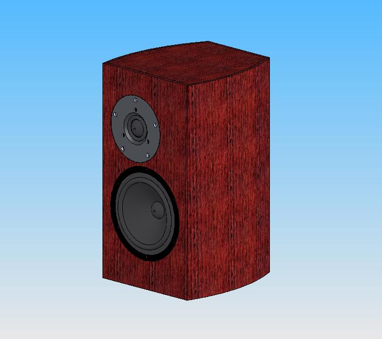

    Боксик: объем 8л, морда 180 на 330, голова 120 мм центр от короткой стороны по оси. 1м 7 мс, 3 мс оффсет (все примерно, уже закрыл, подгонял по импульсной до совпадения). Без сглаживания.
    Модель боксика(цыфромыльницу забыл дома), АЧХ, АЧХ в тхт.

    Malinovsky D, горбы вокруг 1к - это ящик, отражения с краев, тут уж никуда не денешся, без них, будет очень плоско, а вот на верху - есть такое дело, спадает не монотонно, а очень пилой. Так что про первый порядок забудь. Но вторым очень душевно, особенно если пониже резать.

    Серго, чем такую красоту рисуешь? Небось чертежи тоже выдает?
