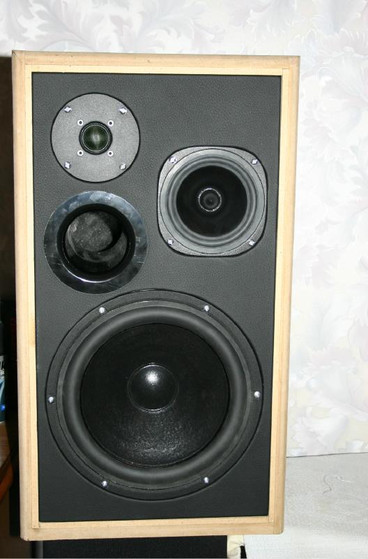

    Вот собрал и опробовал трехполосные «полочники».
    Предистория их создания такова.
    Была у меня акустика 25АС-027 с 84 г. года три назад приобрел я усилитель «Kenwood» и захотелось мне заменить в этих АС СЧ динамики. По случаю мне подвернулись ДГ Seas H522 недорого. Дальше – больше видно на радости что у меня такой мощный усилитель я перегрузил АС и спалил одну пищалку и от старости развалились подвесы у НЧ ДГ.
    И решил я, используя корпуса этих АС, сделать что-то лучше. К СЧ ДГ и для этого корпуса я подобрал НЧ Н245 и ВЧ Н1025 от того же Seas. Подсобирав денег подъехал в «Аркаду» за динамиками а мне говорят, что ВЧ есть а НЧ сняли с производства и в продаже их не будет.
    Г-н Крылов, который там торговал тогда, развел меня на покупку НЧ Vifa M26WR -09 -08, сказав, что это гараздо круче динамики (правда на 80$ за пару примерно дороже), а корпус можно сделать самому. Т.к. у меня уже загорелось в одном месте я подсобирал еще денег и купил эту вифу. Не изобретая велосипед, решил по конфигурации сделать АС такие же как были, только немного глубже для увеличения объема. Но потом случился с работой дефолт и на два года я забыл про эти АС. А в прошлом году к ним вернулся.
    В итоге вот, что получилось. Корпус и фильтра рассчитывал в JBL SS. Получилось ФИ примерно 51 литр чистого объема т.е. Vb – 51л, Fb- 32 Гц, Fз- 38 Гц. Диаметр порта 70 мм длина 168 мм. Раздел 250 Гц и 2000 Гц.
    После сборки проверил только настройку портов приблизительно 33-34 Гц, АЧХ измерять нечем так, что оценивал на слух. Но и без измерений было понятно, что НЧ по сравнению с СЧ и ВЧ практически нет. Чтобы добиться хоть немного тонального баланса пришлось последовательно с СЧ-ВЧ секциями установить резисторы 10 Ом. Поначалу я это отнес к тому, что НЧ нужно размяться. Но вот уже прошло 2 месяца (каждый день колонки разогревались 3-4 часа) а результаты не очень. Резисторы я уменьшил до 5 Ом, но на усилителе ТК при этом выключать не хочется. И такое впечатление, что на многих фонограммах отсутствует бас гитара, вернее играет где-то далеко.
    Вот я и хочу спросить уважаемых форумчан, где засада, что я не так сделал, может есть какие особенности по использованию этих НЧ ДГ, например, что значит в данных “Ideal for bass reflex”, т.е. что такое bass reflex и чем это отличается от обычного НЧ оформления.
    Извините что так все сумбурно на форум пишу первый раз.
    С уважением Сергей.

    Тут проблема не с НЧ, а с чувствительностью СЧ и ВЧ, она существенно выше. Реально минимум на 2 дБ. Кстати, Вашей Вифе нужен объем минимум 60 литров, и это - с нулевым сопротивлением катушек (!) и нулевым выходным сопротивлением усилителя. К тому же здесь УЖЕ учитано звукопоглощение на стенках корпуса.

    Ящик и фаз как на меня - более-менее. 40Гц по -3дб должон давать. ГВЗ в норме - плавный рост до 10мс на 40Гц. Я бы конечно направил фаз вниз - так лучше плотность и субьективная глубина.
    А дальше - МЕРЯТЬ и НАСТРАИВАТЬ. Скорее всего из-за влияния морды спад на НЧ дает такой фифект.

    SergioAG, схему фильтра покажи, проблема в нём, с динамиком и настройкой корпуса всё хорошо.

    MaxMan, показать не могу но описать попробую. Сначала я выбрал частоту раздела как рекомендовали в описании на НЧ ДГ (до 500 Гц) 450 Гц. JBL SS посчитала след. номиналы (фильтры 2-го порядка):
    на СЧ снизу L= 8 мГн, С=41 мкФ, L-pad 1,2 ом и 41 ом;
    на НЧ L= 6 мГн, С=22 мкФ.
    Но затем почитав тут на форуме, что раздел между СЧ и НЧ желательно делать пониже насколько позволяет СЧ ДГ, я решил опустится как можно ниже, т.к. индуктивности у меня намотаны с большим запасом (JBL я так понял считает номиналы фильтров начастоте раздела, а потом индуктивности увеличивает а емкости уменьшает в два раза для подавления на частоте раздела, чтобы в итоге АЧХ была ровной).Поэтому я пересчитал емкости для этих L на частоту примерно 250 Гц, они получились для СЧ 66 мкФ для НЧ 30 мкФ.
    [ADDED=SergioAG]1140103617[/ADDED]
    DIM-Audioportal, по чувствительности в фильтрах все учтено L-pad для ВЧ подавление на 3,5 db, для СЧ 1,5 db. А по объему - в данных производителя, которые мне дали в "Аркаде" было сказано, что рекомендуемое оформление - ФИ 40-100 литров. Сопротивление катушки у меня получилось 0,4 Ом.

    SergioAG, фильтр у вас просто дикий.
    На НЧ стоит уменьшить до 3-4 милигенри, поднять конденсатор до 80-90мкф и поставить резистор 1-2 ома(90+[1-2] паралельно), на СЧ второй порядок, сначала 1-3 ома резистор последовательно(им будешь регулировать уровень СЧ), потом 40-60мкф последовательно, 1-1,5 милигенри паралельно.
    Но это всё примерно, по хорошему надо мерять АЧХ.

    MaxMan, для какой частоты раздела вы считали и если мне ставить сопротивления на входе фильтров тогда L-pad перед ДГ надо убрать, а значит пересчитать фильтр и для раздела СЧ-ВЧ. Я вообще пользовался методикой расчета фильтров отсюда http://dev.azz.ru/m_klyachin1.html, там просто и доходчиво все описано. Я согласен, что расчеты это чтобы не промахнуться далеко а теперь необходимо мерять.
    Nagema, катушки сам мотал на НЧ диаметр 1,5 мм на СЧ и ВЧ 1 мм.
    DEZEMBER, надо попробовать потому, что по схеме из JBL у меня СЧ включены в противофазе с НЧ и ВЧ.
    Вот еще нашел бумажку которую в «Аркаде» дали здесь об этом динамике написано следующее:
    “The M26WR-09-08 is designet for bass reflex enclosures of 40-100 litre.
    The bas reflex synthesizes are calculated with 0,7 Om series resistance.
    The woofer is optimized for use in 3- or more – way systems, and recommended for use with cross over frequencies below 500 Hz.”
    О каком сопротивлении идет речь.

    SergioAG, я дал номиналы из своей практики сведения трёх-полосных систем, примерно должен попасть, L-Pad выкинь. Сведи для начала вокал и рояль (это как раз диапазон раздела НЧ\СЧ), потом будешь править ВЧ.
