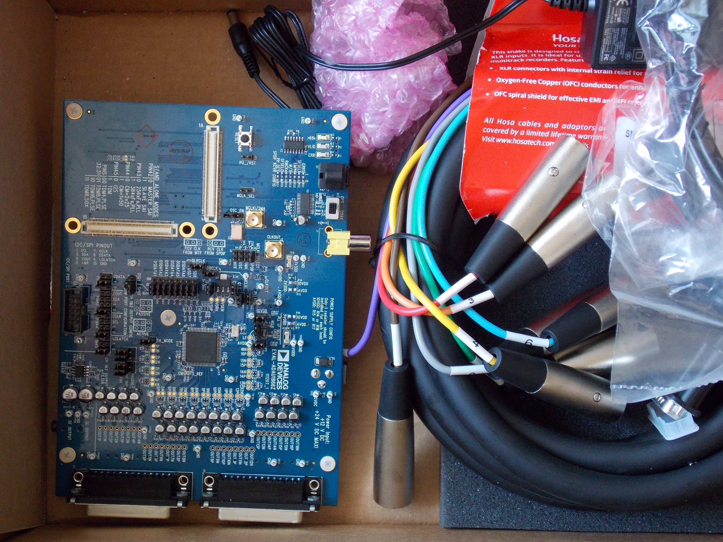

    Собственно вопрос-попался в руки эвалюэйшн борд с такой вот цапой ADAU1966 , куда его можно применить?

    Это - 24-битный, 16-ти канальный ЦАП ADAU1966 обеспечивает отношение сигнал-шум на уровне 117 дБ и частоту дискретизации от 32кГц до 192кГц.
    THD + N = −98 dB
    2.5 В цифровое и 3.3 В или 5 В аналоговое и I/O питание
    ФАПЧ или главный генератор импульсов
    сертифицировано для автомобильных приложений
    низкий уровень ЭМИ
    Что можно на этом построить?
    Например, систему 5.1, в которой на всех каналах, кроме басового, будет триампинг (5х3+1=16).
