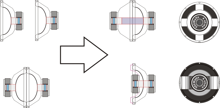

    По умолчанию Идея конструкции динамика
    интересно имеет смысл?

    По умолчанию Re: Идея конструкции динамика
    Т.е., в переводе на русский, в два раза удлиннить катушку и во столько же увеличить магнит?
    Зачем только его располагать спереди? Можно и по старинке - сзади.
    нет. все то-же самое. система спереди такая-же, как сзади. Это к тому, что зачем биться за феноменальный BL в одном моторе, если можно просто поставить еще один такой-же.
    [ADDED=rogozhin]1139865336[/ADDED]
    сам себе изобарик, но без удвоения mmd со всеми вытекающими
    Видел такую конструкцию на ХИ-ХИ шоу. Лежал отдельно от всего, как светоч инженерной мысли .
    Идея, в общем, неплохая. Особенно для динамиков с Qts >= 0,8. В результате получим чувствительность +3 дБ и половинную добротность.
    Вот только с центровкой внешней катушки проблемы будут.
    Фигня - хороших параметров все равно можно достигнуть только при хорошем (читай большом) магните, а большой магнит перекроет почти всю площадь диффузора и работать будет только на нч, а на сч из-за наличия загораживающего тела будут такие интерференционные чудеса, что его только в помойку. И более того - динамик с двумя магнитными системами будет вдвое дороже аналогичного, с одним, но большим магнитом - технологичность-с.
    так примерно с неодимовым магнитом
    Я вот тоже еще тут подумал. Это имеет смысл для самостоятельного применения на недорогих басовиках.
    В среднем классе - неактуально.
    А вот в проф решениях... Если в более-менее серьезных проф головках производители относительно легко добиваются значений добротности 0,4-0,2 и BL 20-30, то каких параметров можно добиться с такой конструкцией?
    Если цена мотора обходится производителю пускай даже 60% цены изготовления головки целиком, то будет ли стоить киловаттный проф бас 200 или 300$ по-моему не особо принципиально.
    В домашнем сегмента - да, проще купить просто более технологичный динамик.
    Цитата Сообщение от rogozhin
    серьезно?
    Большое количество автомобильных динов для сабвуферов двухкатушечные.
    Ну, допустим в проф восемнашке не перекроет
    это отдельный случай, и то спорный. Проблеммы с интерференцией для коаксиалов типичны, а ведь размер пищика несоизмерим с размерами магнита, так что в СЧ такой конструкции делать нечего.
    У МТХ- есть такая кострукция - только там две магнитных системы но расположены одна за другой . - непутать с класическим двухкатушечником.
    Или что, допустим, если в динамик с добротностью 0,2 поставить еще одну магнитную систему получим 0,1? Это реально?
    Достижимо, но это не нужно. Я как то проектировал магнитную систему из 2х магнитов для интереса. На предмет доработки динамика 10ГД-30Е - у него высокая добротность из-за низкой индукции в магнитном зазоре, магнит альнико. Заменил на 2 магнита от похожего динамика, но с керамическими магнитами, немного утолщен фланец (шире магнитный зазор) и катушку (точнее ее каркас) надо удлиннить (но катушка одна остается). Так вот, BL получилась такая, что добротность упала с примерно 0,8 (точно не помню) до около 0.2 - рассчет в симуляторе для такого динамика показал, что под него нельзя найти такое оформление, чтобы он выдавал ровную ачх - добротность слишком мала, получается очень пологий спад от нескольких сот герц. Для такого динамика нужен совершенно другой усилитель (вернее эквалайзер - с соответствующим подъемом АЧХ), но интересной деталью является то, что ГВЗ этого динамика будет очень маленьким - для некоторых это один из важнейших параметров, так что в каком-то случае такое решение применимо.
    Ничего себе! А как на слух, что получилось? диффузор-то родной остался

    17.05.2005
    1,116
    rogozhin,
    1. то что ты предлагаешь хорошо как единичное изделие для изготовления в самопальных условиях.Если его попробовать "просчитать" на технологичность-себестоимость для запуска в серию,то выясниться что цена такого изделия будет равна цене почти двух обычных динамиков.Покупатель на это не пойдёт.Изделие останется на складе.
    2.Если присмотреться, то ты всего навсеге в новой конструкции увеличил длинну провода в зазоре,то есть Л.ВСЁ! От чего естественно и получил удвоение БЛ.Б как была так и осталась без изменения.А какие проблемы получил взамен?
    Страшно перечислять
    1.Во первых почти в два раза увеличил массу изделия
    2.Во вторых магнитных систем теперь аж две.Стоимость магнитной системы составляет приблизительно 30% стоимости динамика+увеличили время сборки изделия
    3.Как состыковать две катушки и две магнитные системы соосно?И не просто состыковать, а так чтоб через некоторое время всю эту сложную конструкцию не перекосило.
    (Способов сразу выжу несколько,но все они неоправданно сложные)
    Допуск на соосность каждой магниной системы сразу уменьшаем вдвое. Т.к. уход одной катушки даже на 0,05 мм как рычаг приведет к перекосу другой ориентировочно на 0,1 мм, а скорее всего и намного больше.А это значит нужно делать гору высокоточной технологической оснаски
    и это всего навсего для того что бы провода в зазоре было в два раза больше.
    Возможно есть ещё,но пока вижу только это.Нужно показать технологам и финам твою конструкцию,они чтото добавят.
    Да не знаю - это все было виртуально: просчитал что получится, результат мне не подошел - я его и не стал делать.
    Теперь подумаем как можно увеличить БЛ другими способами,но более выгодными избавляющих от перечисленных недостатков.
    Вот по моему мнению несколько неплохих способов:
    1.Увеличить в два раза высоту магнитного зазора+применить магнит бОльшего диаметра/большей высоты(оптимального соотношения диаметр/высота) и если понадобится применить более качественную сталь в магнитопроводе.Б оставили тоже, а Л увеличили в два раза.
    2.Увеличить в два раза магнитную индукцию в зазоре магнитной цепи, т.е. Б.Это нужно как и в первом варианте взять бОльший магнит с качественной сталью в магнитопроводе.
    3.Использовать 4ёх слойную катушку.Зазор для размещения 3его и 4ого слоя придётся расширить.Значит магнит придётся ненамного увеличить.Увеличли в два раза Л.Б не изменяли.
    Теперь новых проблем с соосной сборкой уже нет.А в итоге получили динамик с обычной магнитной системой.
