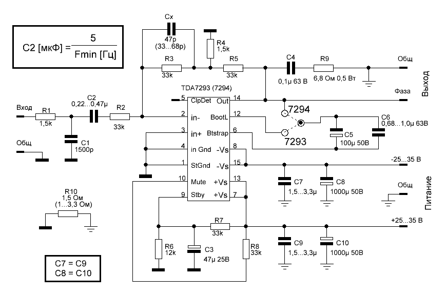

Тема: хочу Tri-Amping (от AudioKiller) TDA 7293 + активный кроссовер+китайские напольники :-)
    Аватар для frimax
    30.09.2009
    109
    По умолчанию хочу Tri-Amping (от AudioKiller) TDA 7293 + активный кроссовер+китайские напольники :-)
    http://www.electroclub.info/invest/t...ert_7293-4.htm
    http://www.electroclub.info/samodel/two_way_cross.htm
    k73-17, k78-19, tda7293, тор +/- 22в(29.9),

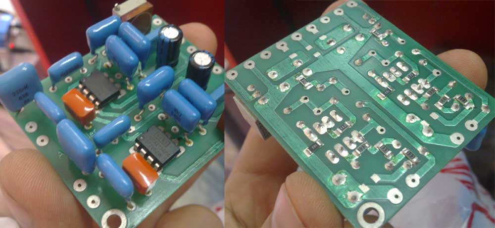

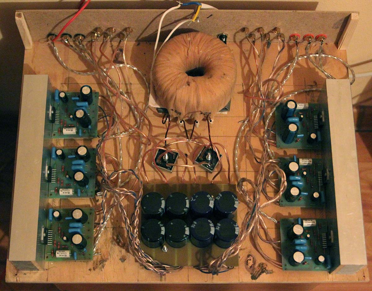

    В покое нагреваются платы?! это нормально? (мастер кит набор вообще не грелся на этом же питании)
    а радиаторы?
    ну вообще это ненормально

    радиатор есть большой на нем стоит, и мастер кит тоже на нем стоял, и в мастер ките паленая микруха была взорвалась от замыкания выхода, поставил туда отдельно купленную , полет нормальный, в pcb от audikillera теже микрухи с одной кучи!

    По умолчанию Re: хочу Tri-Amping (от AudioKiller) TDA 7293 + активный кроссовер+китайские напольники :-)
    имхо надо найти место или детальку, где именно плата греется (вся она уж точно греться не может!)

    Ой не плата, извиняюсь, микросхема греется! Радиатор нагревается сильно, но в руке держать можно, в покое без громкости.
    07.08.2011
    из Сумеречной зоны
    1,384
    ИМХО
    - ошибка на плате или в монтаже,
    - на входе микрухи присутствует постоянка,
    - перемычка правильно стоит?
    - исправность деталей надо проверить...

    Опа, ошибка - R9 не тот номинал поставил...

    Нет не в резисторе дело, слюда пропускала может. несколько плат на одном радиаторе стояли, наверно из-за замыкания поверхностей микрух через радиатор! А может и не из-за этого... , но отключил остальные платы от питания одну оставил, не греется.

    имхо проверь на КЗ между ногами микрухи...
    а радиатор изолирован?

    Касался корпуса микры через болты, от корпуса изолирован. Ну видимо из-за этого.
    Питание подключать с кондеров БП параллельно все микросхемы?

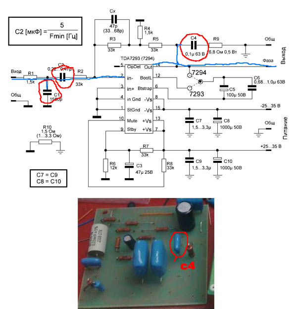

    Есть смысл менять С4 на K78-19?
Название:	c4 k73-17.jpg
