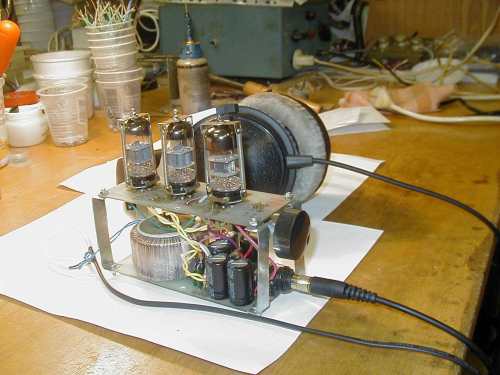

    Купил две лампы 6Н23П и 6Н1П.Посоветуйте что можно на них сотворить?Но без трансформатора,т.к. сами понимаете хороший транс дома сделать трудно.Можно гибрид.Так что посоветуете.

    Дополню:нужен пред на лампе ,чтоб слушать на ушах,и с последующим подключением выходного каскада на транзисторах.Ват на 70.

    А будет ли он работать на наушники если собрать просто усилитель напряжения на лампе,а выход на LM не трогать,и какие изменения надо внести в схему?

    По умолчанию Re: Усь на лампе
    6Н23П=6Н24П (с изменением цоколевки)
    /с сайта www.audiokits.ru
    Сколько питание?
    Цитата Сообщение от Lincor
    Сколько питание?
    170-180 вольт, транс 15 ватт.

    А что за резистор неизвестный возле R5.1?И можно ли исполбзовать C1 и C2 электролиты?
    Благодрю, это мы можем. Дроссель в питание идет, или только емкости?
    C1 и C2- электрололиты, на 200 вольт.
    Неизвестный резистор - примерно 5-15 ком.
    В оригинале - транзисторный фильтр питания.
    Если можешь вылож весь оригинал. Какое входное и выходное напряжение?
    Пожалуйста.
