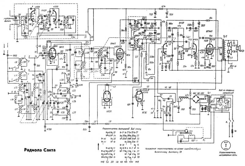

    К "классу А" я "прицепился" потому что дома сохранился в рабочем состоянии сей агрегат
ID:	158867 Нажмите на изображение для увеличения.
    параметры - чудовищные по нынешним понятиям
    Выходная мощность: Номинальная выходная мощность УНЧ 2 вт, максимальная - 4 Вт.
    Полоса воспроизводимых частот 80...10000 гц в диапазоне УКВ и проигрывании грампластинок
    АС состоит из двух эллиптических громкоговорителей типа 1ГД-9, расположенных на боках радиолы и фронтального типа 5ГД-1 РРЗ.
    но слышали бы вы как она звучит!!!
    полностью справляется с поставленной задачей.. жалко только что - моно.. и вторую (УНЧ и комплект динамиков) для "стерео" взять негде((((...
