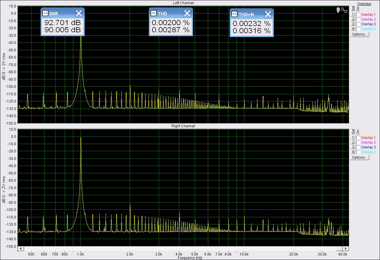

    Внимание! О вредности заземления
    Всем доброго вечера! Периодически, в разных темах всплывают спектры с "лесом" гармоник, как на этой картинке:
Название:	1к -0dB 88.gif

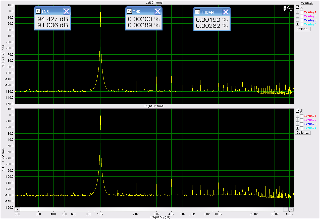

    В данном случае отсоединение "земляного" провода сети от корпуса аппарата решило проблему "чистоты" вокала. Спектр стал таким:
Название:	1к -0dB 88 1.gif
    Отсоединенный провод шел на корпус электрического щитка, к которому подключен "ноль" сети.
    Если вы используете сетевой фильтр на входе устройства, рекомендую последовать совету Lynx:
    Земля сети (если она есть) должна обязательно приходить на землю сетевого фильтра - и более - никуда, если это не отдельная "чистая" земля...
    Не поленитесь прозвонить свой сетевой фильтр на предмет соединения земляного контакта с его корпусом .
    Не пускайте помехи в аппаратуру.

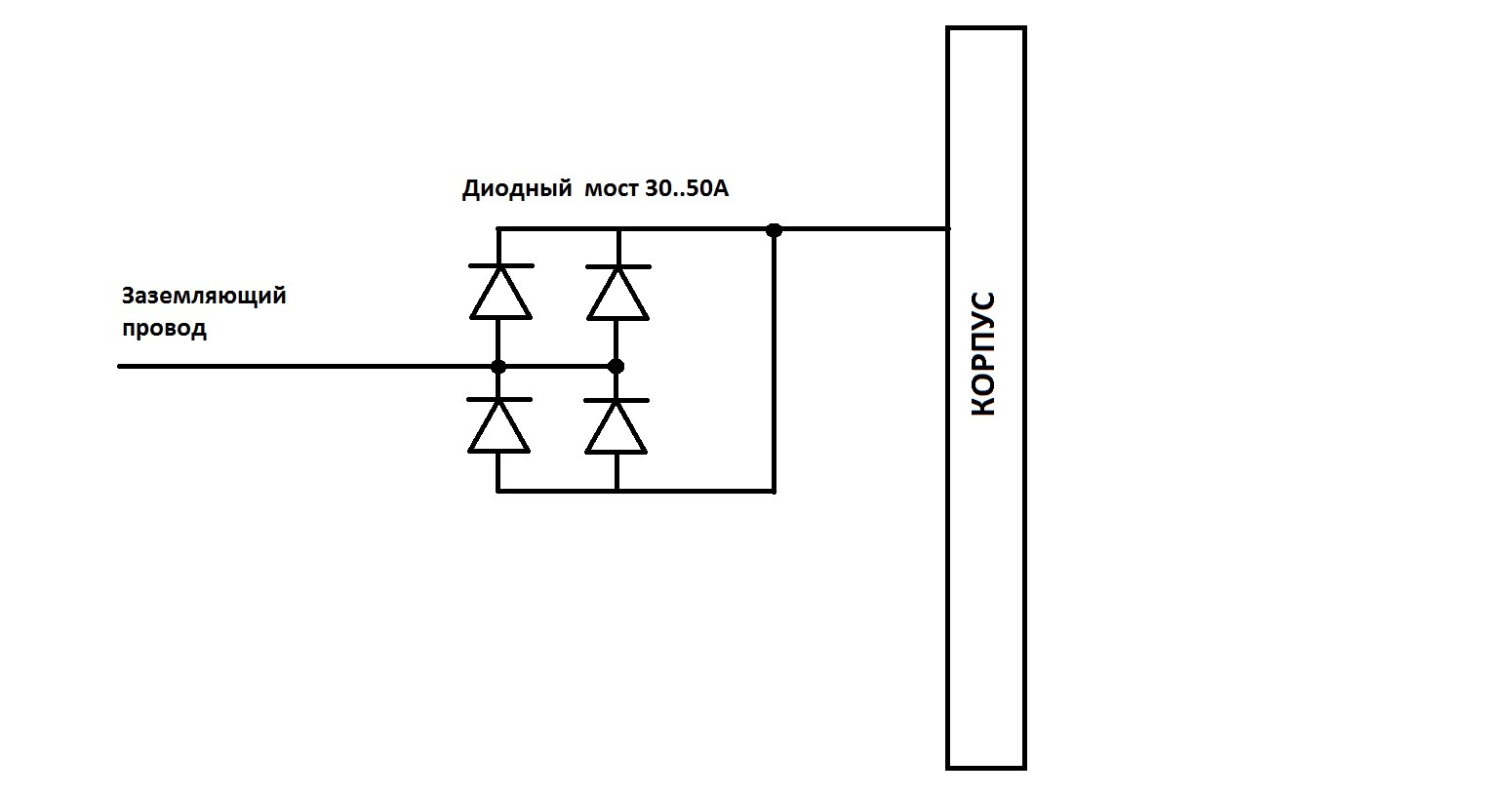

    примерно так?
    Александр
    36,562
    По умолчанию Re: О вредности заземления
    Цитата Сообщение от a_lumnus Посмотреть сообщение
    примерно так?
    Ага. Примерно так
    Согласно ГОСТ (и здравого смысла) в цепи заземляющего провода не должно быть никаких размыкателей.
    Так как у нас (на планете Земля) с "землей" проблема, я лично не рекомендую подключать к корпусу устройства никакие конденсаторы, даже класса "Y", не заземленная стиральная машина щипет током какраз из-за этих конденсаторов. Зануление гораздо опснее отсуствия заземления!!!
    Как бороться с импульснымы наводками? Правильный монтаж, дополнительный стальной экран.

    36,562
    Цитата Сообщение от kazimirius Посмотреть сообщение
    В часности на просторах СНГ
    Ну вроде пока еще "просторы СНГ" и "вся планета Земля" это разные вещи.
    А VD1?
    А он стоит абсолютно правильно, развязывая схему от земли при нормальной работе, и обеспечивая электробезопасность при аварии.
    , прокурору не докажеш.
    подобная схема с легкостью проходила UL и VDE, так что прокурору и доказывать ничего не надо.
    Только конечно не с зенером а с 30-амперным диодным мостиком.
    В часности ...........
    А VD1? Не дай бог чего, прокурору не докажешь.
    в качестве VD1 используется супрессор 1,5 КЕ 6,8 СА - это симметричный прибор. при отсутствии может быть заменен диодным мостиком, как Аlex говорит. http://www.kosmodrom.com.ua/data/smbj/1_5KE68-170.pdf, например.
    вместе с дросселем L2, развязывающим высокочастотные земляные петли (при обилии аппаратуры имеет смысл), позволяет ОБЕСПЕЧИТЬ электробезопасность, и снижение уровня помех, по заземляющему проводу.
    Касательно "прокурора" -см. п.1.7. 102 -103 ПУЭ. нормируется сопротивление при определенном напряжении, поскольку реальное заземление нелинейно.
    И еще. а если у вас дома был ремонт и вы сами, не имея, например, соответсвующей группы по электробезопасности, неаккуратно соединили заземление,оно "отвалилось",электротрамва и т.д. -?? вариантов много, не надо усугубляться. эта цепочка спокойно проходит тесты.

    Уважаемый автор темы Андрей К, не затруднит ли вас проделать еще один эксперимент? У самого нет такой возможности.
    Какой получится спектр гармоник, в случае организации заземления по вот такой схеме? Можно использовать любой диодный мостик. Идея в том, что в нормальном режиме работы разность потенциалов корпуса и заземления слишком мало что бы диоды открылись, и помеха лезть не должна, если попала фаза на корпус - диоды открылись и сожгли предохранитель. Так же, идея еще в том, что диоды должны как бы разорвать возможные земляные петли. Проверить бы работоспособность этой мысли
