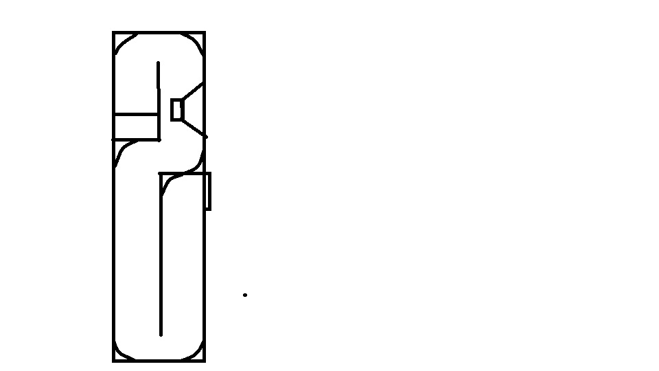

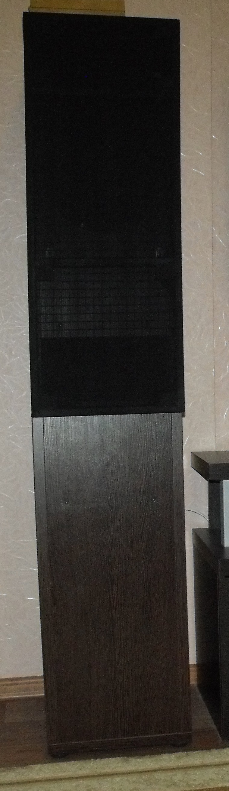

    Кто то мою тему поднял. Отпишусь по результатам, сделал себе все таки АС на 100 ГДШ 47-8, при том случайно купил пару из ранних партий, не помню точно но они кардинально отличаются по параметрам от современных. Оформил не в TQWP, по добротности не очень подходили, но были и положительные отзывы по ним в таком оформлении. А оформил их в "лабиринт", описал здесь Александр Рогожин, спасибо ему большое что описал все методики расчетов , теорию и практику. Методику расчетов, использовал авторскую, сечение и длину каналов, а сами каналы закрутил по другому Нажмите на изображение для увеличения.
Название:	New Bitmap Image.jpg
ID:	237942 . Звук очень понравился, может я не избалован, но это лучшее что я слышал. Нажмите на изображение для увеличения.
Название:	с большого фотика 30082013 033.jpg
ID:	237943 Законченный вид
