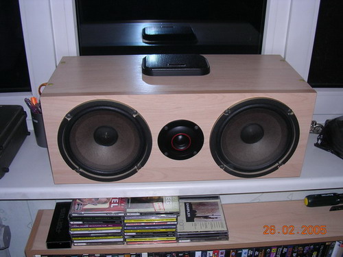

    Собирать через бруски и обязательно закреплять саморезами изнутри. Клей - лучше жидкие гвозди. Он хорошо заполняет все щели, получается герметично. Если габариты АС большие (100 л), то установить из фанеры (также через бруски) горизонтальную распорку (с отверстиями) посередине корпуса.
    Мой центр из ламината:

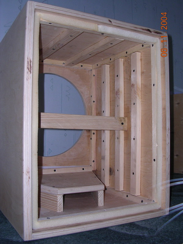

    Но можно еще ребра жесткости применить, чтобы внешний вид не портить шляпками шурупов от стяжек. Типа брус
    Типа вот так (мой саб, правда из фанеры, внутри):

    По умолчанию Re: Ламинированный ДСП в корпуса АС
    Ну да, только не знаю как вы их там крутили эти саморезы, например я сначала просверливал брусок и дсп (вместе) на определенную глубину, а потом уже закручивал саморез. Иначе это нереально особенно изнутри, если вы не Геракакал конечно

    Недавно щупал автосаб, корпус установщики делали. 11" головка довольно неслабая, корпус ЗЯ 20 литров из 16мм дсп неламинированного, плоский, но широкий, только, чтоб магнит влез, впритык почти. Так там ни распорок, ни стяжек, нифига нет - по 2-3 конфирмата снаружи вторец закручено и все, ну и карпетом сверху обтянут. Думал гудеть будет страшно. А он внутри черной смолой какой-то виброизоляционной покрыт, типа гравитекса - вообще мертво, я аж удивился. Раньше думал, что это фикция, все эти покрытия.
    Да, именно. Как результат, кстати?
