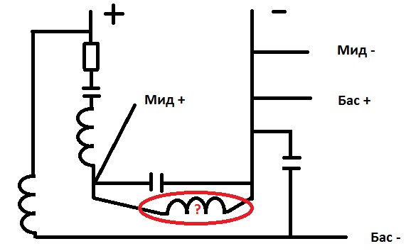

    Здравствуйте, подскажите плиз зачем на схеме индуктивность (смотреть схему, обведена красным)?
    Это фильтр колонок Джамо 606, точнее басовая и мидбасовая секция. Номинал этой катушки 6.0 микрогенри.

    Ладно б она стояла за кондёром, типа второй порядок чтоб отрезать среднику низ, но она стоит параллельно динамику и кондеру на срез верха.

    Всё нормально, обычный фильтр второго порядка, не вижу ничего необычного.

    А какую функцию выполняет катушка в параллель? Верх подрезает с нужной частоты на среднике? Ага?
    Решил электролиты прост сменить, собрал схему навесом, а потом заметил что катушка в параллель, немного озадачило.

    катушка и конденсатор в параллель - это контур который выделяет нужную полосу.
    по очень простому - конденсатор режет верх , катушка - низ.

    Т.е. второй порядок будет работать в диапазоне от 6 мГн - 27 МкФ (это номиналы катушки и кондёра в параллель) для конкретного динамика?
    Её можно было и сразу за первым кондером поставить, разницы практически никакой, но она все равно есть, синим- за кондером, красным - параллельно кондеру:

    Спасибо, даже и не знал что так тоже можно делать. Это меня и озадачило.

    Последовательно установленные катушка с конденсатором в параллель образует фильтр пробку... скорее всего, корректирует всплеск АЧХ в узком диапазоне.

    Если бы она была последовательной, то да, но тут параллельная. Поэтому не думаю что это пробка, просто фильтр обычный 2го порядка сверху и 2го снизу так корявенько сделан.
    Номиналы могли бы все прояснить.

    Да, ошибся... действительно, тут не пробка... тут схема через заднепроходное отверстие нарисована, поэтому читается неправильно...
