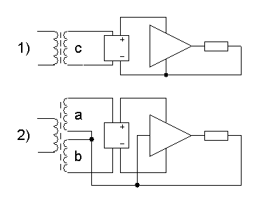

    По умолчанию Расчет трансформатора питания для УМЗЧ
    Имеем некий абстрактный УМЗЧ с однополярным питанием (рис. "1"). Допустим, на TDA2030, но это не принципиально. Нагрузка 4 Ом, питание 20В, мощность на выходе УМЗЧ 12Вт. Вычисляем ток в нагрузке: 12/4 = 3А. Минимально необходимая мощность трансформатора: 20В х 3А = 60Вт.
    Теперь, этот же самый УМЗЧ включаем на двухполярное питание (рис. "2"). Во всех попадающихся мне описаниях конструкций указывается, что каждая вторичная обмотка ("а" и "b") должны быть расчитаны на тот же ток 3А и ессно на напряжение 20В.
    Тогда получается для рис. "2" нужен трансформатор вдвое мощнее, чем для рис. "1" при неизменной мощности на нагрузке?
    Теперь собственно вопрос: будет ли правильным для рис. "2" расчет выходной мощности трансформатора исходя из 20В х 3А = 60Вт, но при этом намотать две одинаковые "а" и "b" обмотки? Ессно при условии возможности их размещения в окне магнитопровода.
    Либо я многого не понимаю. Либо посылайте меня туда, где читать книжки.
    [ADDED=Ivan]1139306706[/ADDED]
    Туплю. В данном мной случае на рис. "2" напряжение питания удвоил: неправильно.
    Я к чему подвести хочу: допустимо ли для двухполярного питания расчитать только одну обмотку, а намотать две?

    По умолчанию Re: Расчет трансформатора питания для УМЗЧ
    Ограничение тока в обмотке (а именно исходя из допустимого тока рассчитывают сечения проводов обмотки) выбирают исходя из теплового режима ее! Т.е. температура провода не должна превышать номинальную для его изоляции, иначе прогар и пробой. Так вот, при двухполярном питании каждая обмотка будет выделять вдвое меньше тепла (т.к. напряжение при том же токе на ней меньше) и в сумме с двух обмоток выделится столько же тепла сколько и на одной при однополярном питании, а значит сечение провода должно быть таким же. В общем, остается та же обмотка, только у нее появляется отвод от середины, который ничего не меняет.
