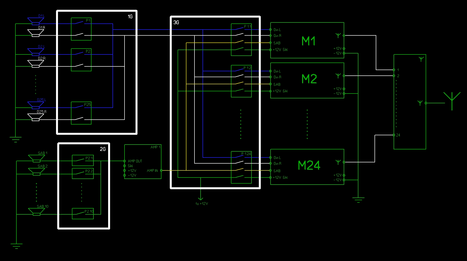

    Нарисовал блок схему коммутации. Сразу вопрос, можно ли посадить все минуса выходов на динамики от разных магнитол на одну линию.

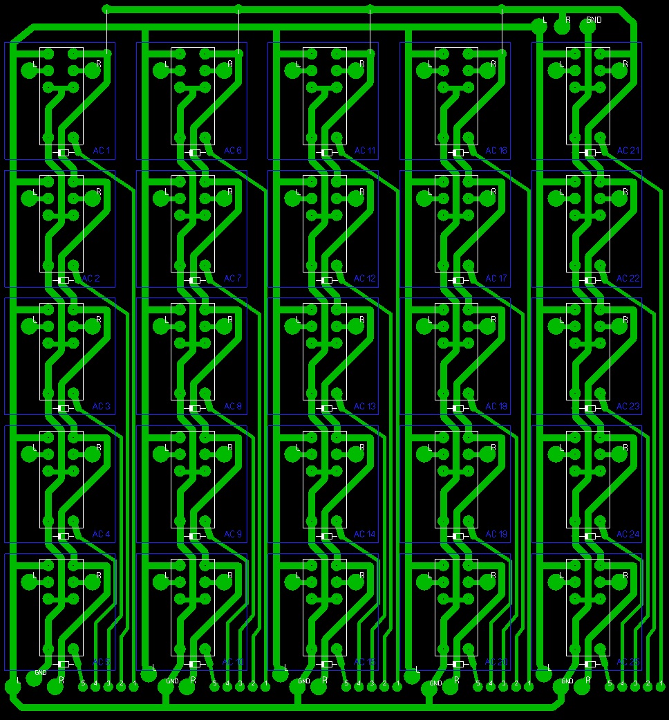

    Развел блок реле 1G для динамиков в архиве печатка в лаауте

    Теперь нужно придумать схему управления этим множеством реле, логика такая при нажатии кнопки без фиксации должно сработать соответствующее реле а все остальные отключится.

    По умолчанию Re: Схема коммутатора для стэнда автоакустики
    У магнитол выход мостовой - в твоем варианте сразу сгорят м/с УНЧ.
    Плату надо делать двухстороннюю тогда разводка получается удобной.

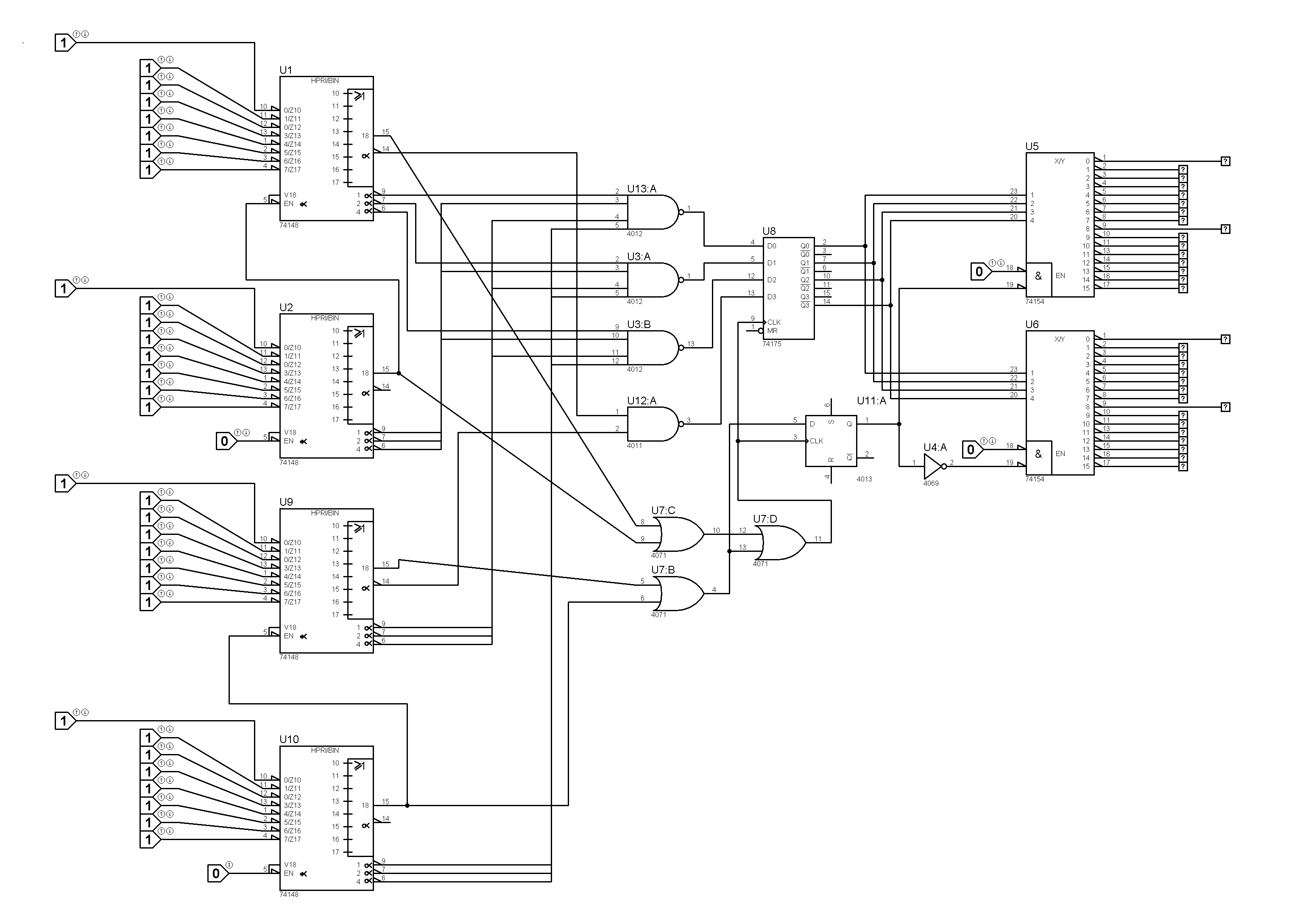

    Нарисовал схему управления в протеусе
    Файл проекта 001.zip
    нужна критика)

    Цитата Сообщение от Anton125 Посмотреть сообщение
    ...нужна критика)
    А если вместо всего этого
    Цитата Сообщение от forever_student Посмотреть сообщение
    МК (если ног не хватит, то регистры/дешифраторы) и куча ключей для реле.
    К тому же гибкость...
    нужна критика
    Зачем все это? Представь как ты будешь все это(стенд) коммутировать.....
    нажимаешь любую из кнопок срабатывает соответствующее реле с выключением другого. Или вы хотите сказать что я пошел не по тому пути?
    Две платы, одна с логикой другая с реле от платы с реле идут провода на динамики от логики тройной провод на кнопку и индикацию. Между собой платки соединяются шлейфом лишних проводов нет + в любой момент можно поменять платку управления при условии если все на разъемы посадить
    а на МК городить не хочется потому что мало знаком с ними так светодиодами поморгал, часики сделал))
    А дребезгу от кнопок схема подвержена не будет? Просто сейчас стоит такая же задача и интересно увидеть реализацию.
    Конечно будет, если вы о схеме которую я выше нарисовал то это просто логика там нет зашиты от дребезга, также нет ключей для реле + непонятно почему шифратор работает не по даташитовской логике) нужно отмакетить схемку сырая она и скорей всего нужно рисовать другую)))

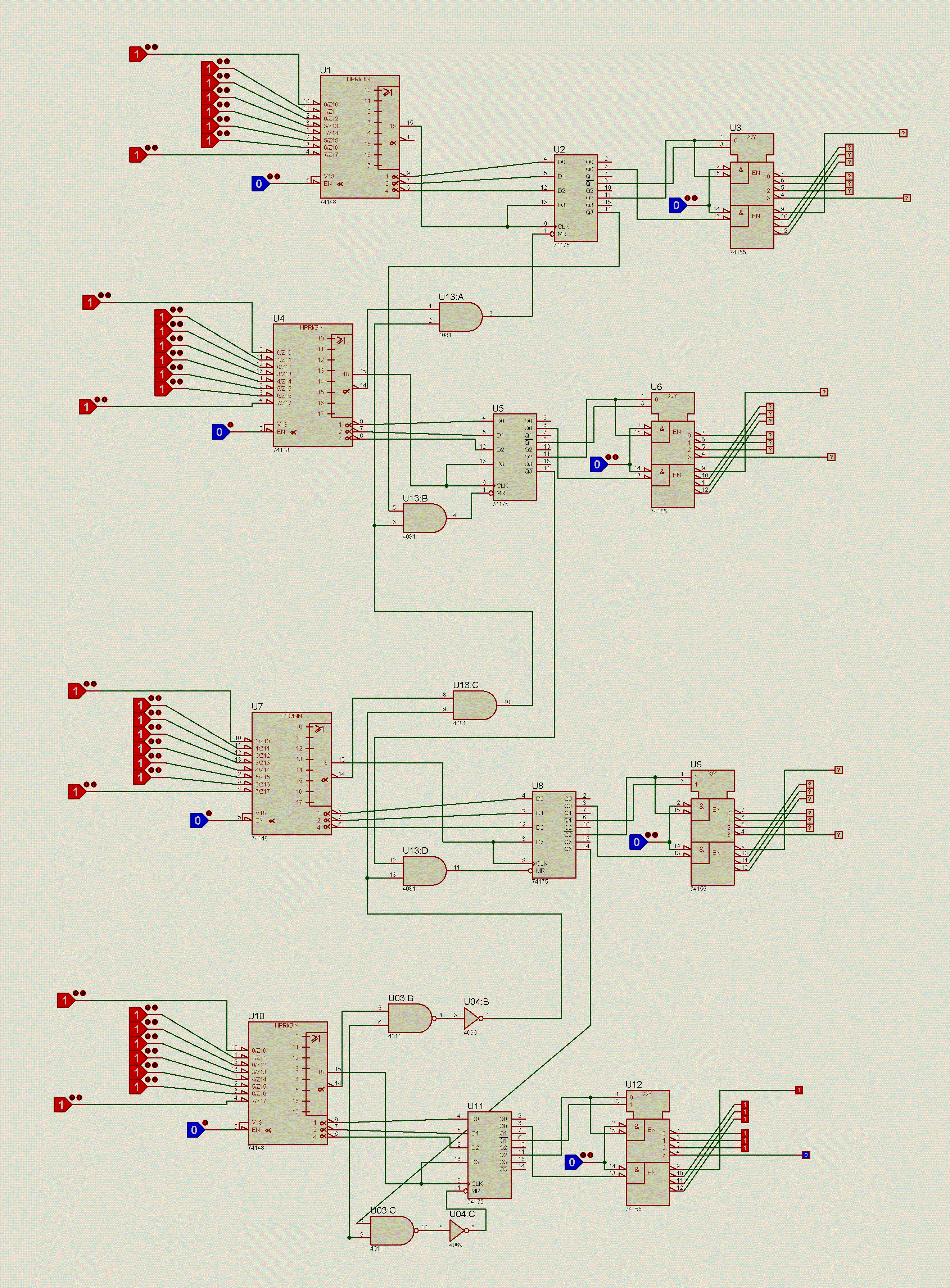

    Долго думал над советом Алексея разбить схемку на ячейки и располагать эти ячейки возле своих кнопок что реально уменьшит длину проводов от динамиков до реле.
    Ниже схемка (картинка и файл проекта) принцип остался прежний шифратор-> триггер -> дешифратор.
    Каждый разряд выступает в качестве самостоятельного блока на 6ть кнопок. Такие блоки можно наращивать до нужного количества коммутируемых нагрузок/разрядов от младшего блока к старшему идут два провода управления по одному происходит блокировка младших разрядов по второму сброс старших разрядов при включении младших. Таким образом можно зажать любое количество кнопок и при этом будет замкнуто самое "старшее" реле))
