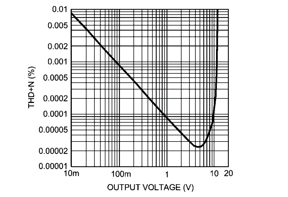

    Это у нас ОУшка (LM4562)... С некоторыми мощниками бывает таже история. Дя?
    Нет

    Как это нет?Как раз да - у него тоже THD+N)))
    Что "да"? ))) Я объясняю, что значат эти графики, нету там никакого "роста искажений" на самом деле.
    Слава К, приводит график THD+N и спрашивает также у УМ или нет? Конечно да)))
    А насчет роста - насчет никакого я бы поспорил, но естественно такого, как на этих графиках, если принимать шум за искажения, нет.

    Есть,поскольку измерения приводимые в даташитах производятся не звуковыми картами а нормальными приборами,то объяснять рост графика ТНД увеличением шума не состоятельно,тоесть графикам можно доверять.
    Это да.))
    Очень даже состоятельно, поскольку это факт. Вы сопоставьте уровень искажений на графике с уровнем шума. И что останется бедным искажениям. К тому же форма графика говорит, что это 100% шум, искажения типа ступенька давали бы другую форму графика, с экстремумами.
