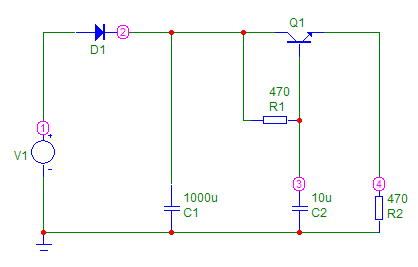

    13,071
    По умолчанию Re: Усилитель мощности THULE SPIRIT
    Цитата Сообщение от PSV
    Игорь, не будет она фильтровать, транзистор в насыщении.
    Сергей, не в насыщении он. И фильтрует. Глянь графики.
    Кстати, в восьмерке уже делал
ID:	7987   Нажмите на изображение для увеличения.
Название:	фильтр график.PNG
    Игорь,плохо фильтрует и в насыщение заходит,глянь мою картику.А если напруга БП на басах будет просаживаться,станет совсем плохо.На мой взгляд довольно лекгомысленное питание для безосного УН.

    Я давно прочухал, что 19
    Сережа, конечно заходит, когда амплитуда пульсаций на входе превышает определенный уровень.
    Поэтому я применяю такую схему, а) с полевиками, что дает возможность большого Тау; б) подбираю примерно напряжение з-и, чтобы оно было больше апмлитуды пульсаций. Эта штука в результате лучше, чем стаб, потому что адаптируется к Uвхода.
    А на Тюле сделано неправильно, потому что впритык.
