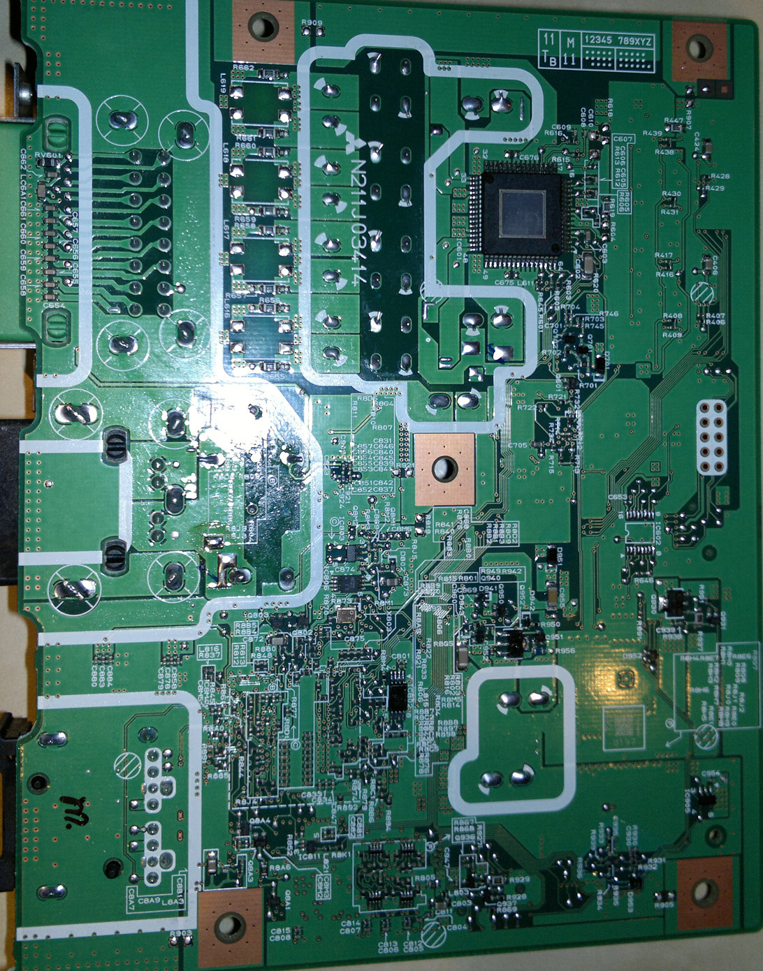

    Всем привет!
    Сразу скажу я почти ничего не соображаю в электронике, и паяльник обхожу стороной как дикого зверя

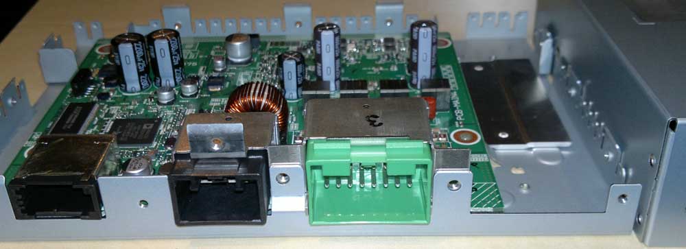

    Есть желание улучшить звук в машине. Усилок что на фотках снизу, соединён с головой по оптике, если сверху то это левый вход. Центр соответственно это питалово, а с права выходы на акустику.
    Где тут ЦАП, я честно говоря так и не понял, подозреваю что это наполовину замазанная какой-то гадостью микросхема по центру сверху. ОУ паучком что-то тоже не видать. Зато на выходе красуются 3 кондёра суммарной ёмкостью 3000 чего-то там, что вроде как до неприличия мало...
    Подскажите пожалуйста, что с этой штукой можно сделать чтоб она лучше играла, сейчас звук, полная параша... Весь скомканный, и невыразительный.
    Если надо более детальных фоток то могу сгонять к другу фотографу, он должен суметь. Если надо что-то почистить, скажите чем - сделаю!
    Очень надеюсь на помощь, Спасибо!

    Усил "чисто цифровой" взять с него "линейки" просто так не получится. Тут если только "хитрый" цап на оптику вешать (но это анриал)

    Да бог с этой линейкой. Мне не очень хочется тянуть в багажник отдельный усилок. Мне бы этот довести хоть как-нить, и акустику получше штатной поставить. А где тут ЦАП кто-нить может сказать?
    А еще мне сказали что тут какой-то IC601 используется, и это типа не хорошо...

    Тут нету цап*а в том виде в котором вы его хотите увидеть. Видите серые квадратики и красные боченки это и есть ЦАП

    Ух ты! Теперь понятно что вы имели ввиду под "чисто цифровой" усилок
    Ну а их можно как-нить поменять? Или например что-нить всунуть между ними и выходами на акустику... В корпусе есть немного свободного места.

    P.S. Может в цифровой части фильтры какие-нить стоят, которые поганят звук под штатную акустику, ну или что-то в этом роде? Или просто некоторые можно заменить потому что так себе...

    Всем спасибо, тему можно считать закрытой.
    Результат таков - усилок класса D, вполне нормальный, и лучше в него не лезть.
