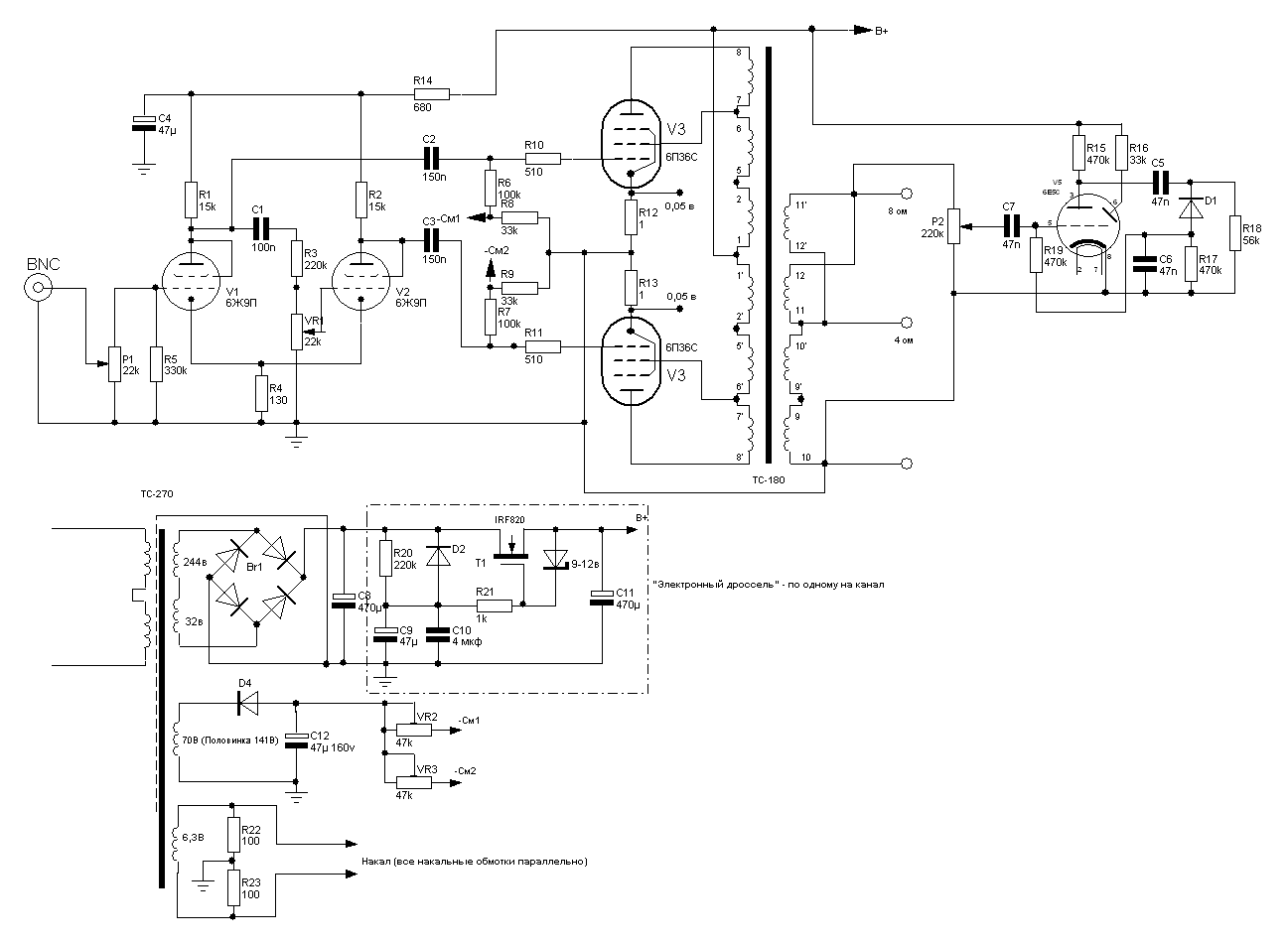

Мне надо соединить последовательно сетевые и анодные обмотки (с 1 по 8*), это будет первичка.
Не совсем понял вот это: ...и"пошли" проверять фазировку. две синфазно (т.е. начало1 -конец1 -начало2 -конец2) -сумма переменных напряжений, если противофазно включите (т.е. начало1 -конец1 -конец2 -начало2 ) -разница напряжений. Поаккуратнее при измерениях, на сетевых обмотках высокое напряжение. сразу помечайте начала обмоток -потом очень просто будет соединять.
Т.е. я подключаю 5В в любую вторичную обмотку, и подключаю соседнею к ней, если напряжение растет то это правильно , уменьшается не правильно? Например подключаю 5в к 5 и 6, соединяю 6 с 5* и измеряю напряжение на 5 и 6* и если все правильно напряжение должно быть более 5 в?

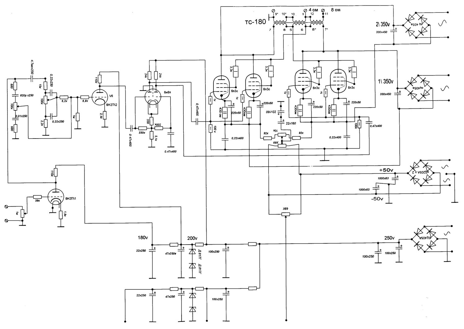

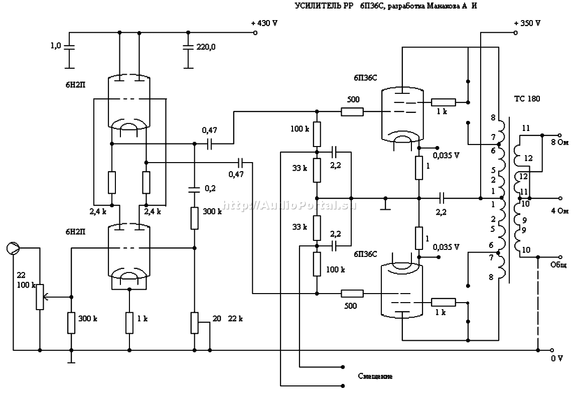

Как я уже писал, хочу использовать его в качестве выходного трансформатора к ламповому усилителю.
