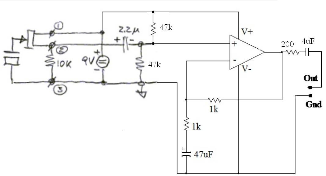

    На данный момент моя связка пред Феникса и микрофон WM61A в стандартном включении не позволяют измерять искажения ниже 0,3-0,5%.
    В связи с этим хочу попробовать схему предложенную на этой страничке http://www.linkwitzlab.com/sys_test.htm#Mic.
    Хотелось бы использовать однополярное питание и если я правильно понял, то в этом случае микрофон после переделки надо подключать тремя проводками. В электротехнике соображаю слабо, поэтому попрошу помощи.
    1) Корректно ли будет работать схема при длине проводов от микрофона до преда в 70-80см?
    2) Можно ли так включать как я нарисовал с питанием от одной батарейки?
    3) Если кто делал, то какое усиление ОУ будет оптимальным для входа зв. карты в 2В при измерении искажений не только с 1м, но и с 10см от динамика?
    4) Или вообще достаточно одной батарейки и включения по этой схеме? http://www.linkwitzlab.com/images/graphics/microph2.gif
    Если правильно понял, то перегрузочная способность WM61A 134дБ и это дает 5Vpp. И одной 9В батарейки хватает.
    Рекомендация Carbon к схеме:
    Цитата Сообщение от Carbon Посмотреть сообщение
    Если кто надумает повторять - два резистора 47к и конденсатор 2.2мкф лучше убрать. Просто соединяем точку 2 капсюля с + ОУ. Резистор 10к подбираем, чтобы получить половину питания на + ОУ.

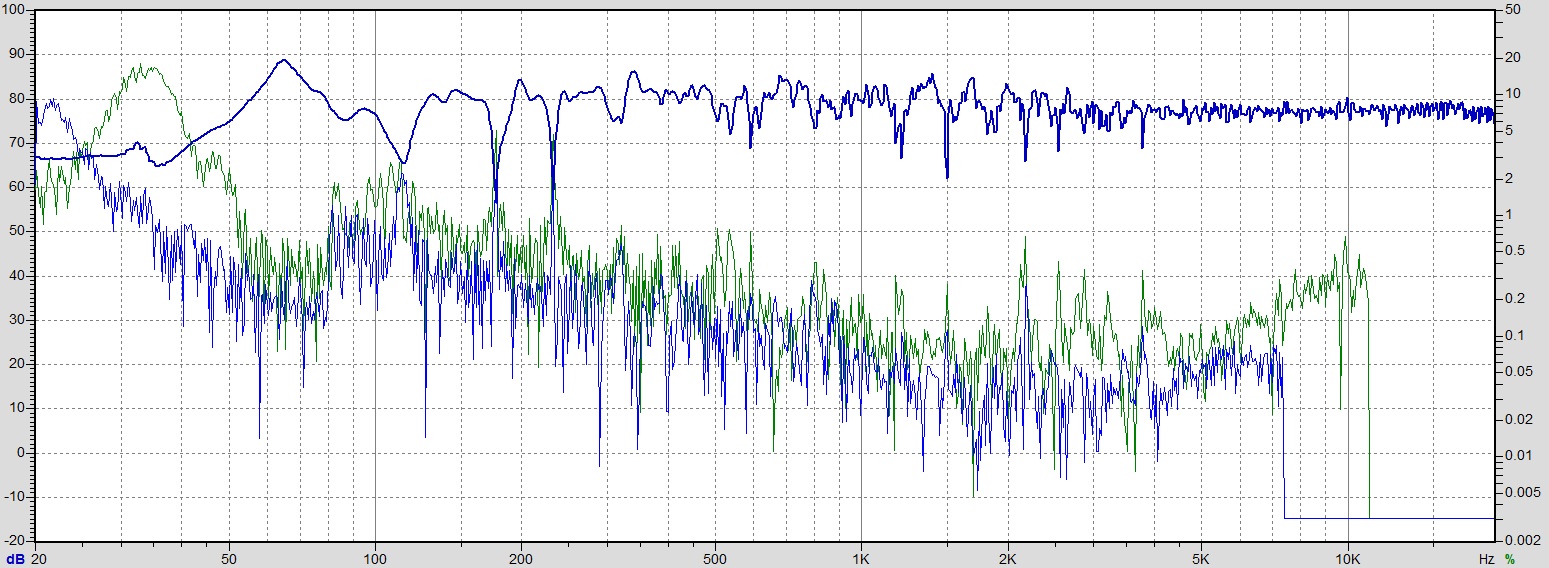

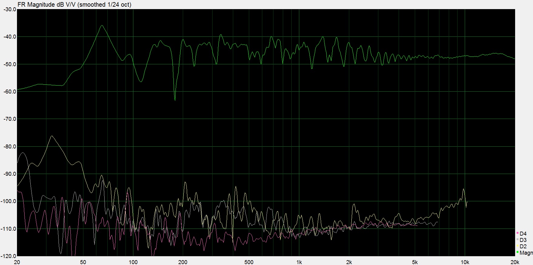

    Вечером в пятницу паял макетку, немного скорректировав схему их первого поста, там не хватало некоторых деталей и кое-где изменил номинал.
    Взял капсюль и начал курочить. Отрезал дорожку, затем пришлось перочинным ножом аккуратно порезать торец, чтобы запаяться на 3ий контакт. Запаял три проводка, подключил усилитель. Фотки и по какой схеме паял макетку выложу позже.
    Сегодня сделал один предварительный замерчик. Мерил без стула, поэтому в диапазоне 100-400Гц присутствуют сильные отражения от пола.
    Первый график 3В 1м с предом Феникса и стандартном включении микрофона, АС на стуле.
    Второй график 2,76В 1м с новым предом. Снято на Zen9 и есть подозрение, что на 3ью гармонику он уже немного влияет, а в некоторых местах может и на вторую .

    По умолчанию Re: Вопрос по преду для WM61A по схеме linkwitz*a
    mr-marlen, а графики искажений в других программах (АРТА, например) так же выглядят?
    Аватар для mr-marlen
    03.05.2009
    Москва, Бун.Луга
    4,026
    Да, также как и в LSP LAB.
    Вечером скину измерения свипом из Arta. Только в Arta уже вроде было не 2,83В, но поведение гармоник такое-же как и в лабе.
    Собрано по схеме снизу.
    Сейчас сижу ломаю голову по чувствительности микрофона. Хочу примерно подобрать правильный уровень усиления ОУ и определить нужен ли он вообще, а также сделать калибровку по абсолютным уровням.
    Что означает из данных на микрофона –35±4dB (0db = 1V/pa, 1kHz)?
    Правильно понимаю, что данная величина показывает при каком напряжении на микрофоне будет 94дБ=1Па? В данном случае получается, что при 94дБ давления микрофон будет выдавать 0,017783В?
    Линквиц на сайте писал, что у микрофона максимум 134дБ или при пересчете в напряжение 1,7783В эффективного - 2,515 от пика до пика. Вроде совпадает все.
    Получается при усилении напряжения в два раза мы имеем возможность измерять давления до 2В (ограничено зв. картой), что равносильно 1В с микрофона при усилении в два раза и есть 125дБ максимального давления без клипа.
    Получается вроде достаточно и для ближнего поля. Сколько будет давления с 10см от динамика с 90дБ 2,83В? Около 110дБ?

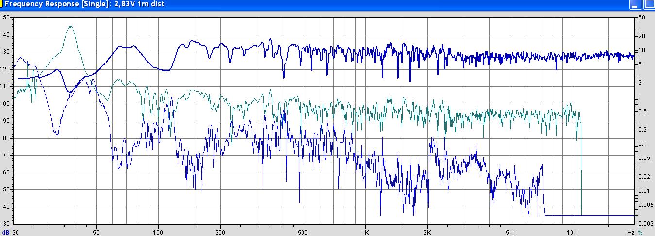

    График положил. Измерение sine sweep*ом.
