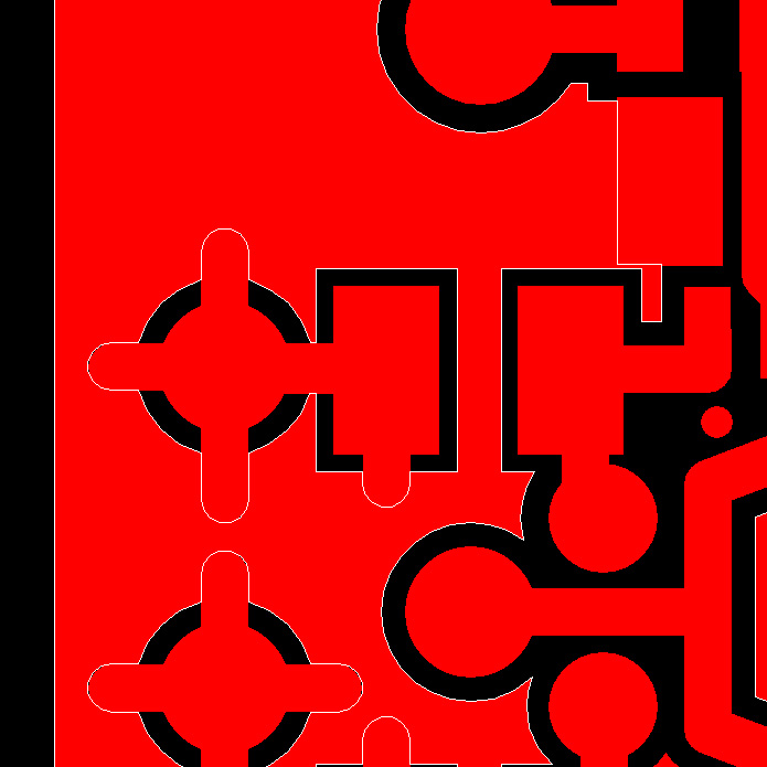

    Итак, какую "кривизну" мне удалось обнаружить в Sprint-Layout и как с этим бороться.
    1. Не выдаётся контур платы. Если есть заливка полигоном по всей плате, то с этим можно смириться -- за контур платы взять границу этого полигона. В противном случае, лучше её нарисовать явно в слое TOP (верхний слой).
    2. Если есть заливка полигоном в плате, то гербер слоя выдаётся как композит (несколько слоёв с чередущимся признаком позитивной и негативной отрисовки), который затем при импорте надо "слить" в единый слой. В принципе это без проблем, но полигон очень чуднО обходит проводники термального подключения площадок (см. рис. 1.). Он каждый такой проводник обходит с минимальным зазором. Если вдруг понадобится сгенерировать цепи (например для программы электроконтороля), то эти цепи будут разными, и, соответственно, при проврке будет выдаваться ошибка "Коротокое замыкание цепей".
    3. При выдаче сверловки почему-то не ставится десятичная точка в описании диаметра сверла: пишет "T1C400" вместо правильного "T1C.400". Приходится вручную править файл перед его импортированием.
    (Вот пока всё. По мере накомпления материала, данный пост будет дополняться/редактироваться).
    У меня контур рисует, Спринт 4версии
    Правильно будет "T1C4.00", если конечно сверло не 4см В дюймовой системе Спринт выдает нормально.

    По крайней мере я при выдаче герберов вижу, что можно выдать топологию верхнего слоя, топологию нижнего слоя... Гербер контура я нигде не увидел.
    Про сврло. Правильно должно быть "T1C.400" или "T1C0.400" для сверла 0.4 мм. Если не поправив файл закачать его, то получим сверло 400 мм... Вот.
    А у меня наоборот, на всех платах выдает контур
    угу, только лучше все таки "T1C0.400", а то "T1C.400" может и не прокатить,
