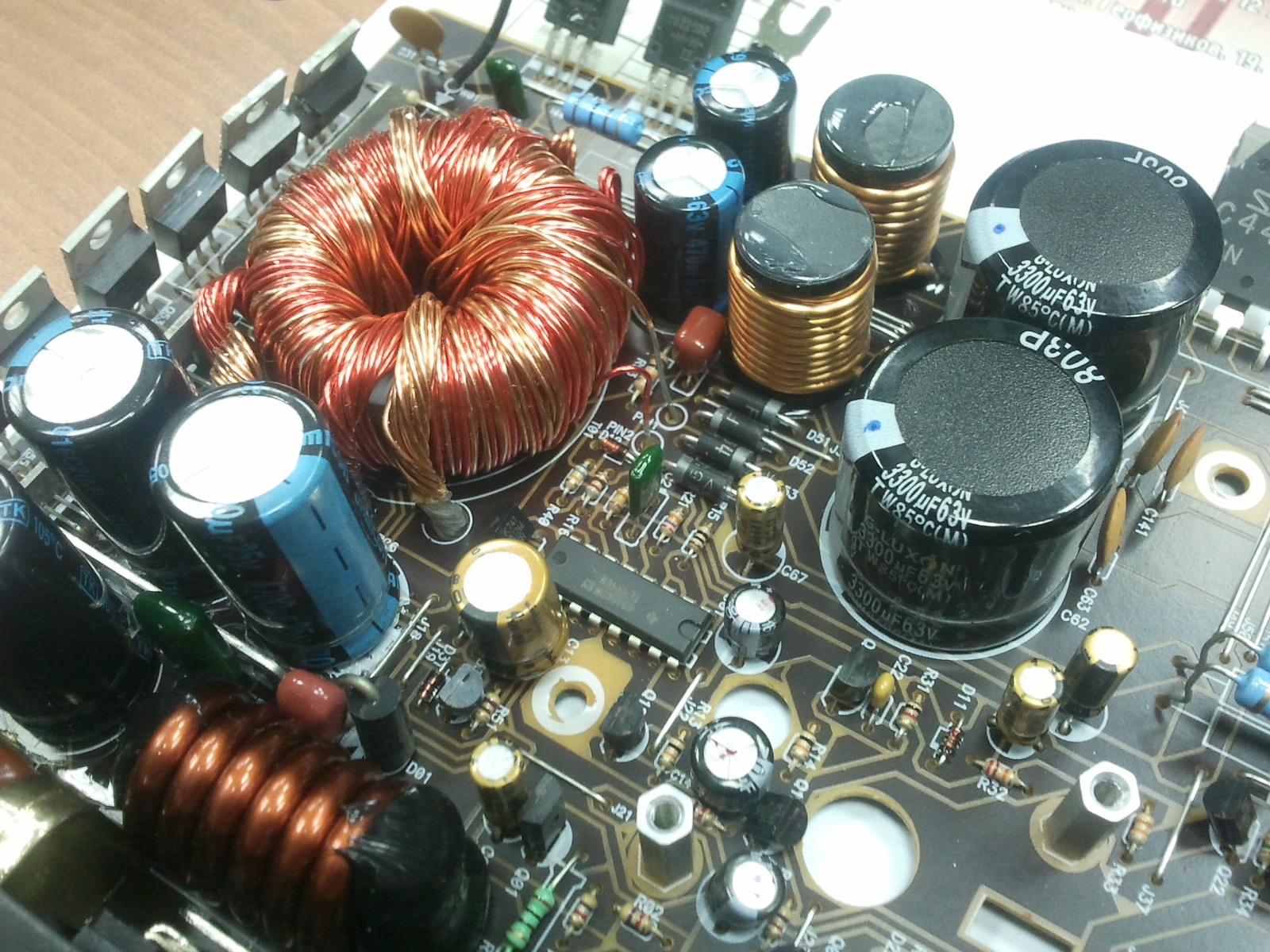

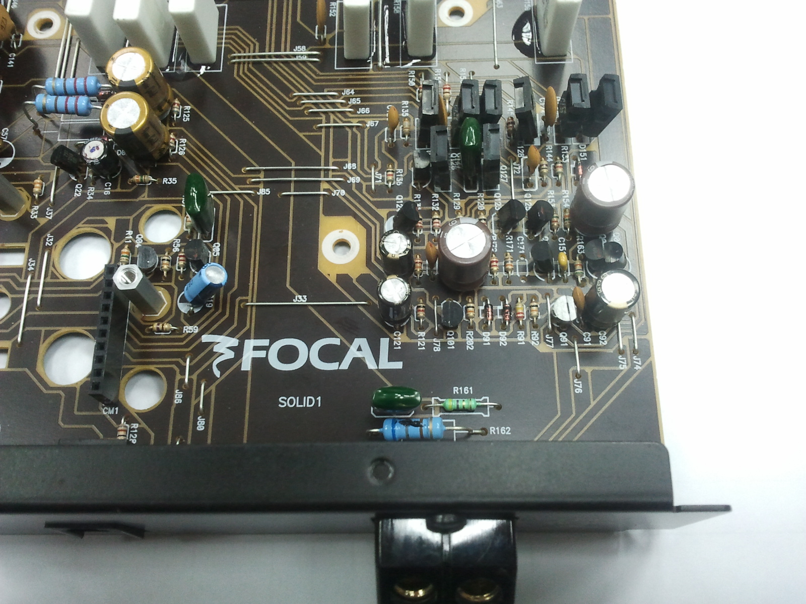

    Что сделано: Замена стоковых электролитов (шунь хунь).
    1. На входе 12V 3шт. 25x3300, поставил 25x4700 Jamicon.
    2. Перед дросселем 2шт. 63x470 Jamicon. (номиналы неменял).
    3. После дросселя пока нетрогал что посоветуете? стоят 2шт. 63x3300.
    (Места немного).
    4. Остальные емкости ставил Nichicon серии FG, ELNA Slimic II и Cerafine.

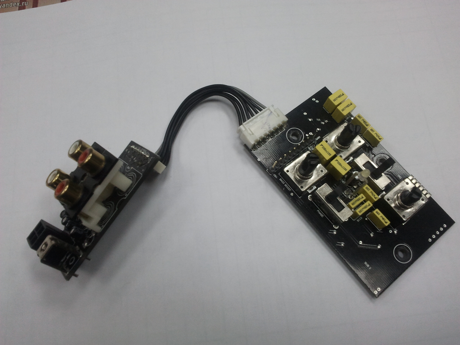

    Очень смущает плата входа выхода (возможно ли сделать вход напрямую с заменой стоковых RCA мам), высоким уровнем и выходом пользоваться небуду.
    Прикрепляю фото.
    Схему пока найти несмог . Может что подскажете?
    Буду очень признателен.

    Добрый день!
    А чем вызван выбор этой серии Джамикона? Просто она здесь не лучший выбор, по моему мнению.
    И странно что Ничконы и Элны у Вас висят на выводах(а не прклеены к плате) - или мне по фото так показалось?

    Я бы ставил всё-же ёмкости расчитаные на высокий импульсный ток и желательно низкоипендансные. Например у Джамикона это WL серия. Ёмкости лучше приклеивать ибо от вибрации выводы обломит. Редкие варианты я например притягивал с Ebay - ибо здесь часто пытаються втюхать минимум упаковку и дороже, либо нет вообще. По опыту Джамикон вполне приличные кондёры, во вторичке себя также(из бюджета) показывают Sawha серии SD. Но перед ней ближе к БП надо ставить что-то низкоимпендансное, типа Панасоника FC.

    День добрый! спасибо за советы. Сегодня покапался в закромах, нашел эльну RJJ серия 50V 680mf 2штуки правда (бу) померил прибором показатели в норме, есть смысл перед дросселем поставить вместо 63x470 Jamicon. И как быть со вторичкой наминалы увеличивать или оставить как есть?
    Есть смысл, нормальные кондёры(но надо ставить на 63В как и исходные стоят). Я опробовал технологию такую - штатные кондёры можно и оставить, а вот каждый выходной транзистор подкрепить своёй ёмкостью - например 3300х63 или 4700 - что влезет, со своей проводкой до земли.
    И самое главное надо продублировать все силовые дорожки(можно прям по ним пайкой) жилами медными, ибо при толщине меди 0,035мм сечение родных проводников очень ничтожное для обещаных токов. Я сечение нужное считаю исходя из возможностей БП и выходных транзисторов(между ними потерь быть не должно). Иначе толку от замены кондёров и их наращивания почти не ощутите.
