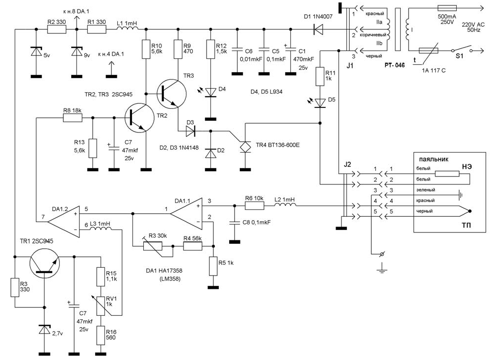

    Отслужив верой и правдой 5 лет, сдохла станция. Не кажет индикацию нагрева (это случилось чуть раньше) а пока был в командировке она тут стала дальше дохнуть и теперь не греет паяло вообще. Паяльники менял, получается именно станция. Кто ремонтировал?

    Так вот открыл и смотрю. Индикация не работает, а паяльник то работает то нет. Причем если его вывернуть на максиум, то он начинает грется и потом на нормальную температуру устанавливаешь - все работает какое то время, потом снова дохнет. И так по новой, а сразу с нормальной температуры не стартует. Внутри все чисто, ничего горелого нет.

    Стабилитроны проверил?Нажмите на изображение для увеличения.

    Я бы начал с проверки контактов в разъёме и прозвонки термопары.
    P.S.Схема простая как "дверь" - найдёшь "косяк" без проблем.
    Там обычно подстроечный резистор барахлит (в усилителе сигнала с термопары). Менять его надо, предварительно замерив настроенный номинал.
    RV1 (рис.8) тут: http://www.remserv.ru/cgi/download/Solomon_part1.pdf
    Читать еще: http://www.remserv.ru/cgi/download/Solomon_part2.pdf
    http://www.remserv.ru/cgi/download/Solomon_part3.pdf
    Несколько лет назад наиболее популярным дефектом станций SL10—SL30 был отказ подстроечных
    резисторов типа SH085 вследствие применения в схемах некачественной партии резисторов.
    Так что, лучше все подстроечники заменить
    Я у себя менял.
