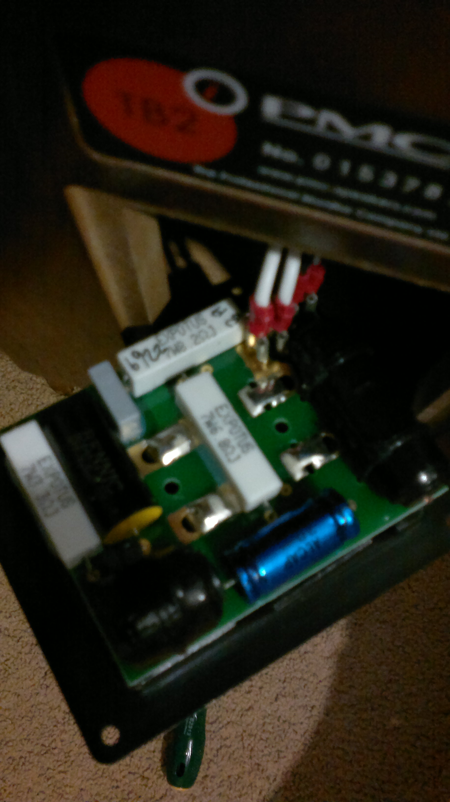

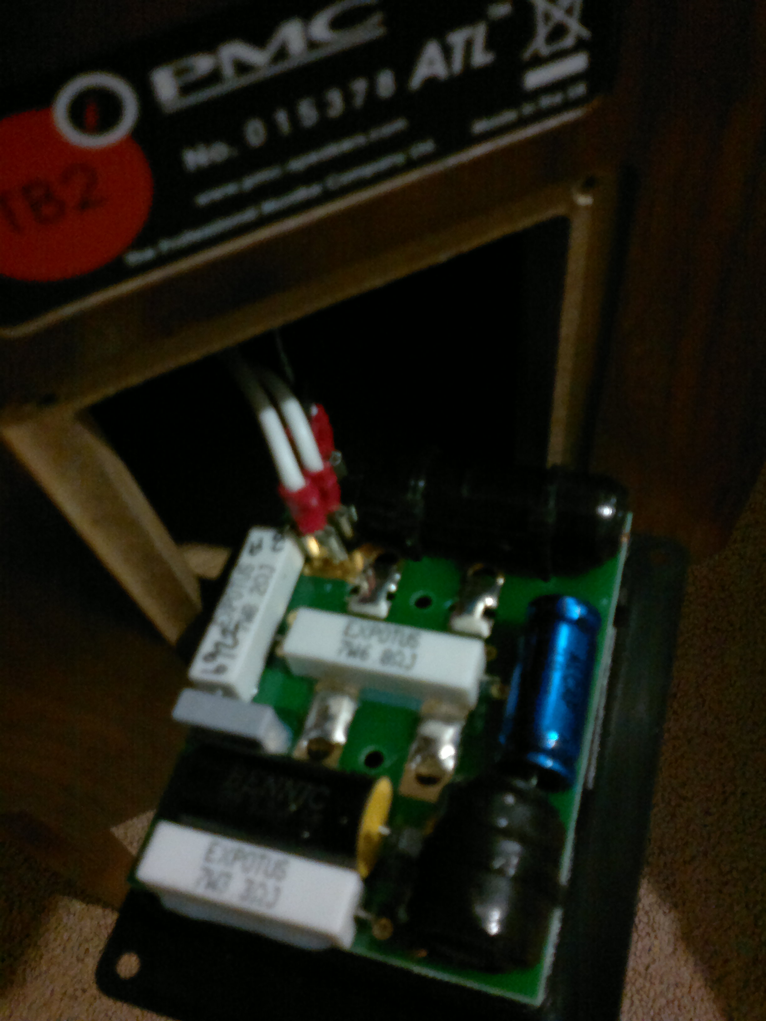

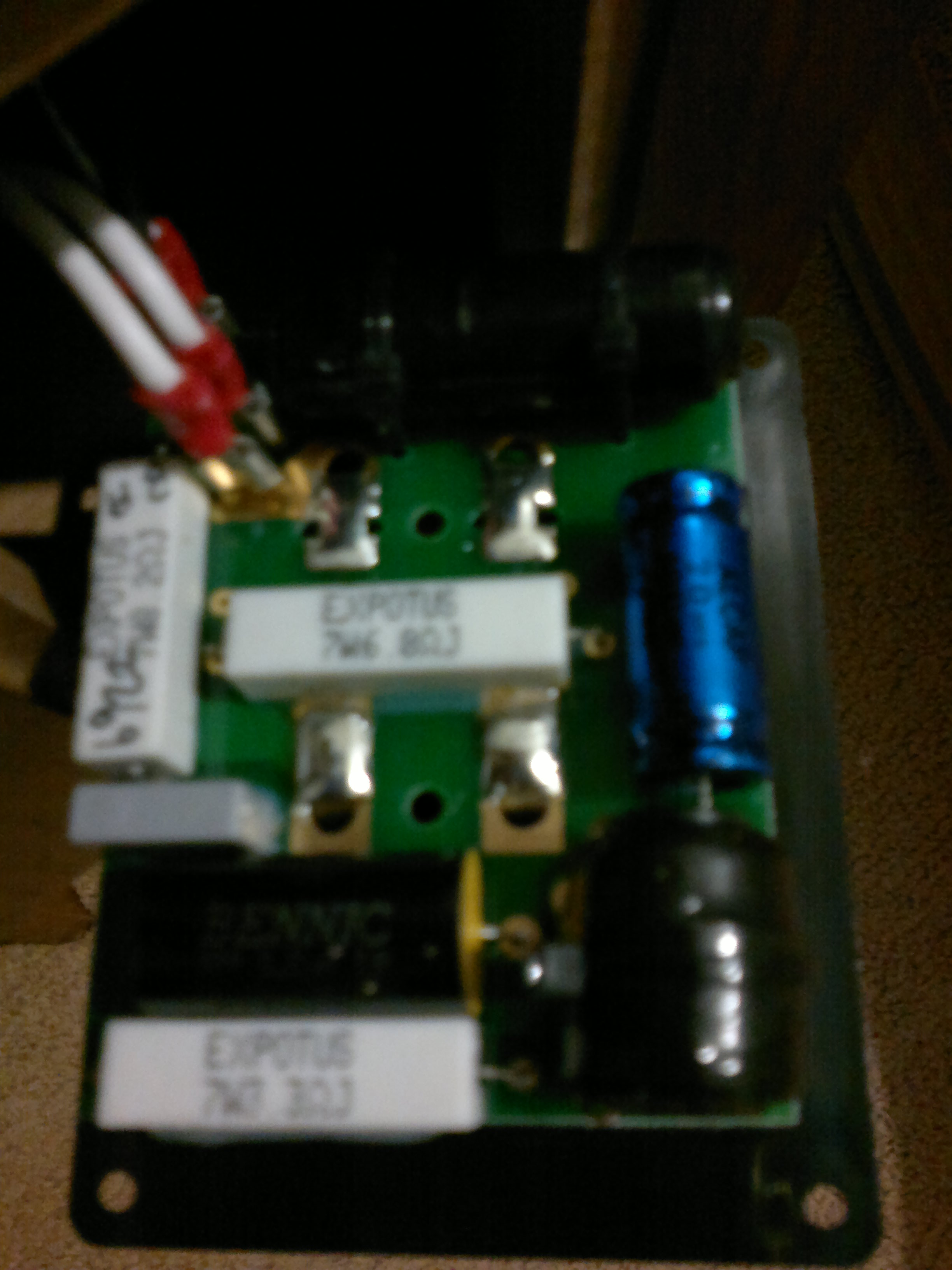

    Заглянул внутрь PMC TB2i.Несмотря на цену вид кроссовера не впечатлил.Есть ли смысл что либо менять из начинки,проводку?С паяльником обращаться умею,в остальном профан.

    Если хотите что-то улучшить, то на вашем месте я бы сначала более детально изучил вопрос.
    Первое, что вам необходмо, это понять, что вам не нравится в звуке, прежде чем вносить изменения. Для этого необходимо сравнить колонки по звучанию с какими-то другими, которые вам нравятся и по цене и обзорам на 2-3 уровня выше.
    Далее - измерения, посмотреть АЧХ ваших и "эталонных", которые вам точно нравятся - тогда поймете, в каком направлении двигаться. Как правило самый большой апгрейд это измененения в фильтре, связанные с коректировкой АЧХ, но иногда бывает, что можно получить небольшие улучшения, просто заменив детальки (причем не все и не бездумно).
    В вашем фильтре видны конденсаторы Bennic - при условии, что АЧХ колонки более-менее ровная, их замена на что-то из Mundorf приносит положительные изменения. Электолиты я бы просто так без прослушки не менял - можно получить даунгрейд. Всего у вас там похоже 3 конденсатора - черный Bennic, белый квадратный - непонятно что, синий - электролит, который стоит параллельно динамику.
    Черный Bennic меняйте на Supreme - http://www.audiohobby.eu/ru/235-mundorf-mcap-supreme (более дорогое я бы не ставил), квадратный на MCap400 - http://www.audiohobby.eu/ru/230-mcap400 (но послушайте, может и не понравится, тогда вставляйте старый взад), резисторы можно заменить на 10ваттные MOX (для самоуспокоения) http://www.audiohobby.eu/ru/311-mr10
    Катушки - не трогайте.
    Это относительно небольшие вложения - порядка 30 евро на 1 фильтр, можно поэксперементировать и если не понравится отиграть назад.
    Электролит менять или не менять можно понять только на слух, как он вписывается в звучание мидбаса; поставив вместо него самый дорогой конденсатор можно получить даунгрейд, если он не впишется в связку динамик-корпус-фильтр.
    Но еще раз повторю, прежде чем что-то делать - промерьте АЧХ и сравните с чем-то, что вам кадется на несколько классов выше по звучанию.
    Вобщем, 7 раз отмерь - один отрежь.
    И, кстати, вы уверены, что фильтр в колонках это самое слабое звено? Может стоит обратить внимание и на друге части вашей системы - усилитель, ЦАП, источник?

    У меня Bennic 3.0mf 160vac\250vdc,а Supreme видел либо 2.7 либо 3.3mf но только 600v.На 250v только обычный MCap 3.3mf.Как быть?
    либо параллально 2шт по 1.5 = 3.0uF
    А маленький белый что за номинал там у вас?

    По умолчанию Re: PMC TB2i
    На маленьком ничего не видно.Все закрыл Bennic.Два по 1.5 понятно,а как быть с V ?Или ставить обычный MCap ?
    Больне вольт не страшно, главное чтоб не меньше .
    На маленьком - смотрите по бокам надписи должны быть.

    Vishai 373 mkt L0904 1m0 k 100v.Синий ALCAP 20mfd 100vnp.
    1uF можно нетрогать, а можно попробовать поменять на MCap400. Синий - я бы не трогал.
    Вообще, измерения перед какими-либо твиками необходимы, так что ознакомьтесь с тем как мерить, прежде чем что-то менять - тут на форуме полно информации.
